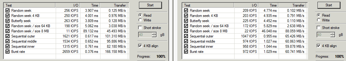

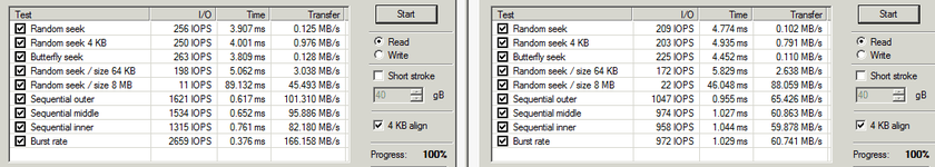

Ich hab grad mal kurz gebencht und so extrem ist zumindest der Unterschied zwischen intern und NFS nicht, wenn man mit einberechnet, dass die NFS Platten nicht ganz so schnell rotieren wie die internen. (hab hier vor Ort leider grade nix anderes)
Intern liefen hierbei zwei 3,5" 15K SAS Platten im Raid 1
Über NFS liefen zwei 2,5" 10K SAS Platten im Raid 1
Die Internen Platten sind links und die über NFS angebundenen rechts.
@xri12: Da muss ich dir leider zustimmen. Die 1GBit bremsen da schon gut, wenn du viele Zugriffe bzw hohe Übertragungsraten hast. Da währen 10Gbit oder FC schon besser
