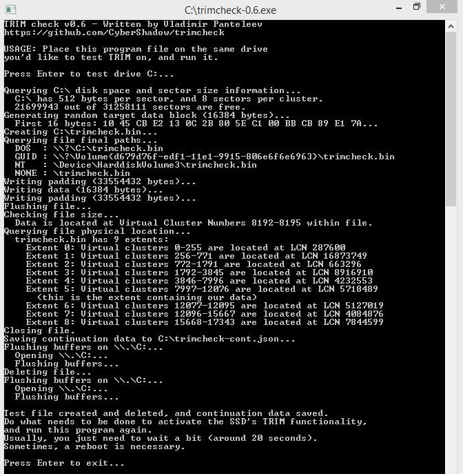

Ich habe in CMD "fsutil behavior query disabledeletenotify" eingegeben und den Ausgabewert "0" erhalten, was nach meiner Logik bedeuted, dass TRIM von Windows 8 aktiviert ist.

Habe den Test jetzt gemacht. Bin ich richtig mit der Annahme, dass TRIM bei mir deaktiviert ist?
Danke! Jetzt verstehe ich das kleine Programm, habe jetzt erst das JSON-file entdeckt :)
Jo, TRIM arbeitet NICHT. Meine Güte ist das mühsam. Wie bekomm ich das zum arbeiten?
Jetzt funktionierts und die Bootzeit kommt mir auch wieder schnell vor. Vielen Dank!!
Deine SSD scheint außerdem extrem fragmentiert zu sein, wenn schon das kleine Testfile von TRIMCHECK in 9 Fragmente unterteilt geschrieben werden musste. Da wäre eine Defragmentierung dann schon mal überlgenswert, da Zugriffe über viele LBAs (also lange Zugriffe) schneller gehen als viele Zugriffe über wenige LBAs (also kurze Zugriffe).

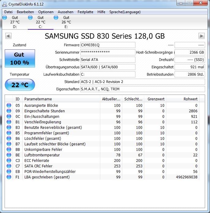

Die aktuelle FW CXM03B1Q hast Du drauf? AS-SSD schneidet ja leider bei den Samsung SSD gerne den wichtigen Teil ab, aber Du kannst mit CrystalDiskInfo nachsehen und am Besten mal den Screenshot davon posten. Sonst kann es das Virenfinder sein, gerade die mit dem großen G sind als Bremse bekannt.

Hier ist ein Screenshot von CrystalDiskInfo:

Sieht schonmal besser aus, aber immernoch nicht perfekt. Als Virenscanner nutze Microsoft Security Essentials. Aber der 512K-Wert sieht auch etwas niedrig aus...
