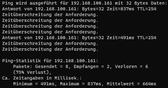

Habe das Set bekommen, beide geflasht via Webinstaller (https://jomjol.github.io/AI-on-the-edge-device/) , mit 2 verschiedenen SD Karten.
Beide haben wirklich arge Probleme beim WLAN:
Ping-Statistik:
Pakete: Gesendet = 165, Empfangen = 39, Verloren = 126
(76% Verlust),
Ca. Zeitangaben in Millisek.:
Minimum = 105ms, Maximum = 1739ms, Mittelwert = 628ms
Viel falsch machen kann man da ja irgendwie nicht, oder? Wie war eure Erfahrung?

@joshude - bin nicht sicher ob ich mich gerade täusche, aber hattest du nicht auch unifi WIFI?
Hab gerade herausgefunden, dass der Packageloss (80% und mehr) von diesen esp32 Dingern mit Cam für die Heizungsgeschichte auf Unifi WLAN zurückzuführen ist ... nevt gerade "etwas"
Also ich hab hier auch 2 ESP32 dauerhaft laufen an UniFi APs aber keine Probleme in der Richtung 🤔

Fast Roaming evtl an?
Alte Gerätschaften mögen das nicht so

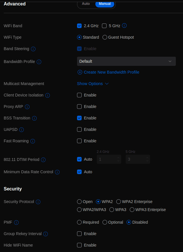

Ne ist aus... Verschiedene APs probiert, verschiedene SD Karten und verschiedene esp32 und beide gleiches Muster. So schlimm dass ich das Setup nicht hinbekomme... Keine Ahnung was für ein Setting da so nen Stress verursacht :(

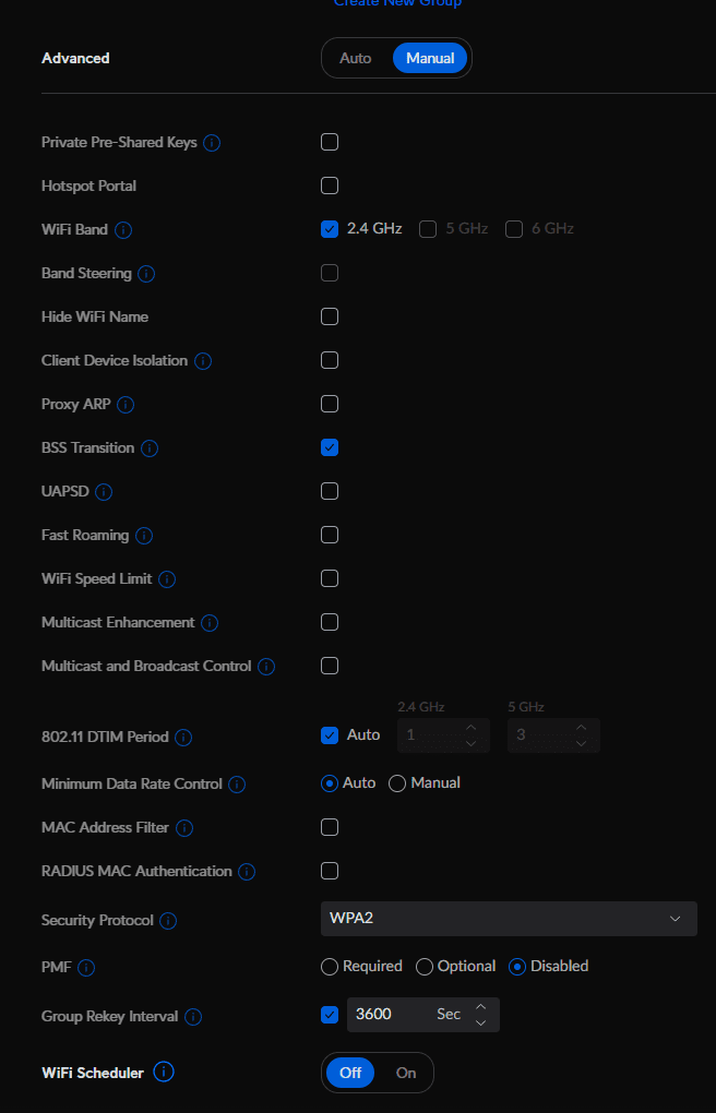

Hab mal eben bei mir in die Einstellungen der IoT SSID geschaut, kannst du dir ja evtl mal was abschauen.
Bis auf BSS Transition schaut IoT bei mir auch so aus.
Hab allerdings ne neuere Controller Version, wobei des nix ausmachen sollte.
Sieht für mich gleich aus, gucke morgen noch mal in Ruhe. Vielen Dank auf jeden Fall schon Mal
edit:
BSS hatte ich aus, hat aber auch nichts gebracht :(
Ping ist egal auf welchem AP etc. echt miese und damit lässt sich das Gerät halt auch nicht nutzen:

Hatte ich schon an diversen Stellen probiert im Haus mit verschiedenen APs. Macht keinen Unterschied
Hab mir einen tpLink AP bestellt um das mal zu testen, nervt mich aber extrem dass ich da bei unifi nicht ran komme was es ist, scheint ja kein generelles Problem zu sein, läuft ja bei anderen. Extrem unbefriedigend

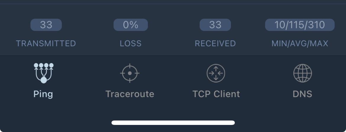

Evtl könnte jemand hiermit mal vergleichen?
Edit:

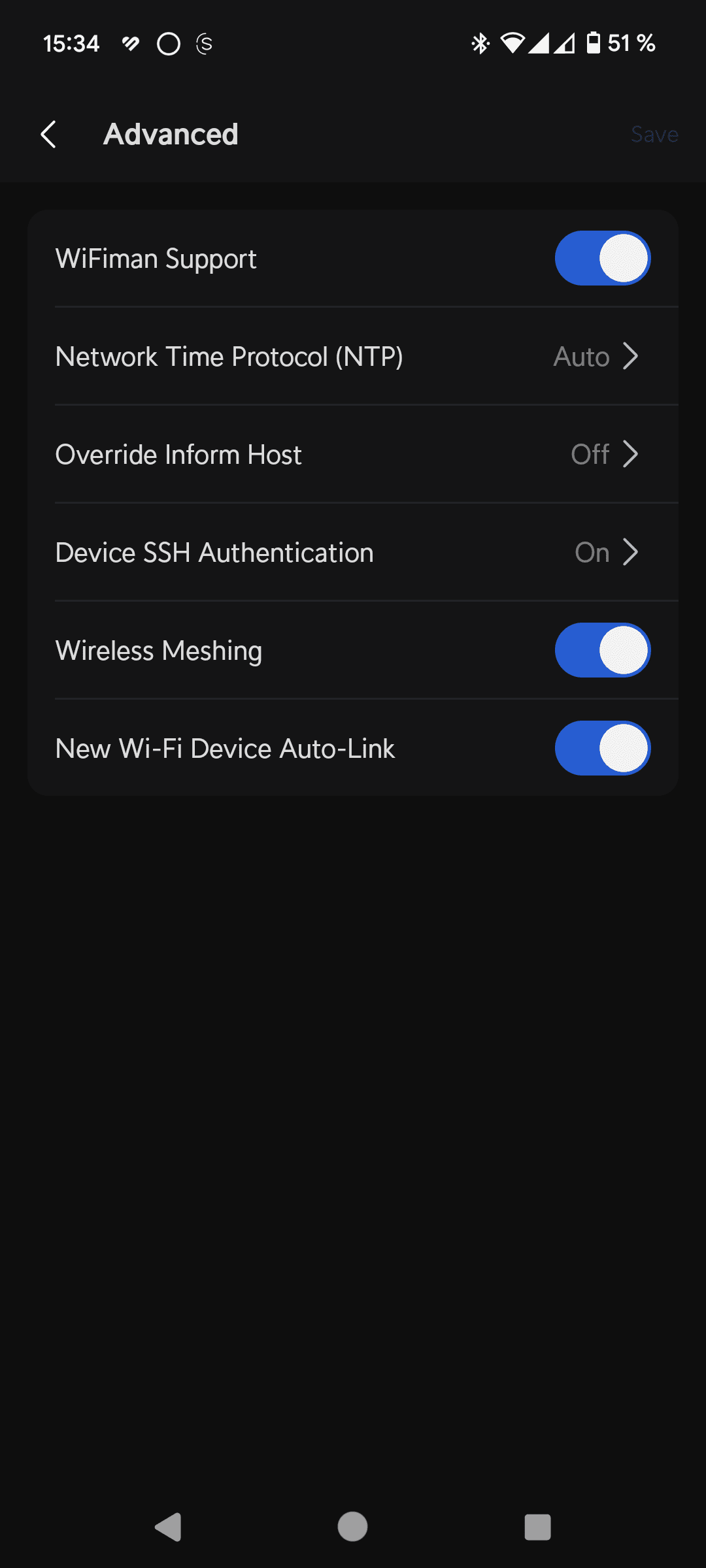

Wireless Meshing hab ich aus. Lohnt sich bei 1 oder 2 APs nicht. Auch will ich kein Mesh aufbauen, die APs sind ja mit Kabel an nem Switch dran.
WiFiman gibbet bei mir nicht
(Controller 8.0.24)

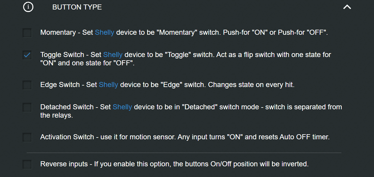

Zusätzlich muss der Shelly als Taster konfiguriert werden. Denke dazu brauchst du eine Automation, welche den Shelly in der Schalter-Funktion nach kurzer Zeit (1Sek.) wieder ausschaltet, damit du eine Taster-Funktion erreichst. (vielleicht gibt es aber auch eine vorkonfigurierte und wählbare Tasterfunktion im GUI)
Den Button-Typ habe ich einfach "Momentary" gestellt und ein Auto OFF von 1 sec hinterlegt.

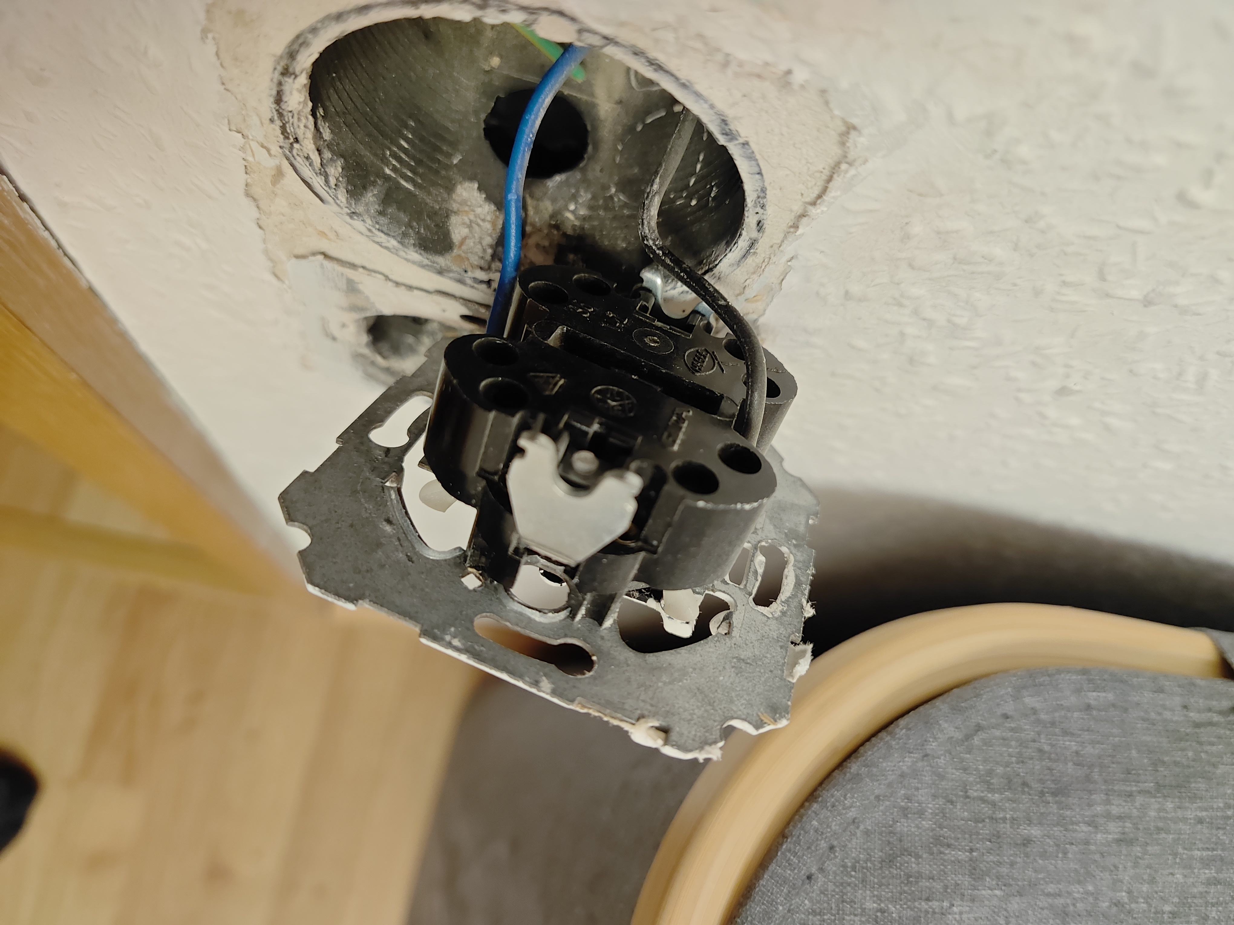

Habe nachgeschaut. Es ist ein Schalter mit tastfunktion verbaut aber es geht in den Schalter nur ein blaues und ein schwarzes Kabel. Kann man das auch irgendwie machen?
Kannst in der Shelly App oder per Webgui festlegen, welcher Schaltertyp an SW angeschlossen ist.
Edit: In der shelly app ist mehr erklärt, welches Modus was macht. oder shelly doku reinschauen
Wie soll ich den Shelly den anschließen wenn nur diese Kabel vorhanden sind?
Das geht in dem Fall nicht, da der N oder L-Leiter fehlt.
Wer basten kann und weiß was er macht, könne mit dem Erdungsleiter etwas anfangen.
Das dachte ich mir. Dann kommt eine Smarte Lampe an die Decke.
