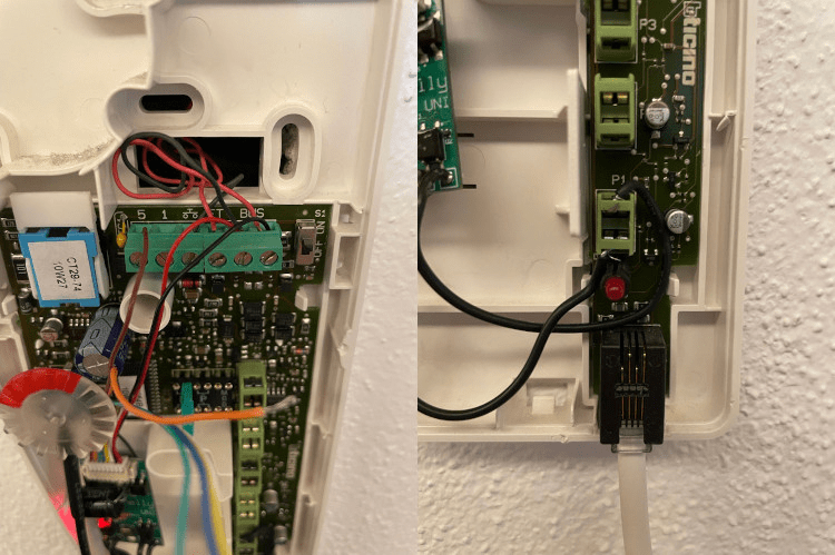

Oh und falls hier jemand Ahnung davon hat: ich habe ein Klingel von STR Elektronik mit Qwikbus und ich krieg ums verrecken nicht heraus, wie ich der a) entlocke, wann es klingelt und noch viel wichtiger b) dazu, den Summer zu betätigen, wenn ich das möchte.

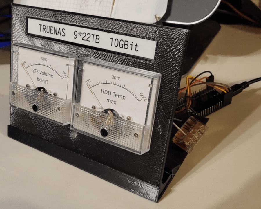

Ich nutze ja auch Microcontroller z.B. für Displayanzeigen an meinen TrueNAS Servern etc - also halt dann sehr speziellen Kram dann hat man eh die Entwicklungsumgebung am Laufen

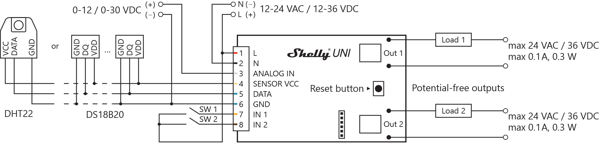

a) müsstest du mal bisschen schauen ob das da auch geht, hab ich bei mir mit nem Shelly Uni an einem Ausgang für einen externen Gong an der Innenstation abgegriffen
b) ebenfalls, je nachdem wie deine Türstation aufgebaut ist hast du ja meistens irgend n Taster für den Türöffner innen. An den Kontakten für den Taster hängt n Schaltausgang vom Uni und tut dann so, als würde ich die Taste drücken. Taste geht natürlich auch immer noch
So Tastendrücken simulieren wenn die auf dem Prinzip Kontakt zw Punkt und B schliessen basiert, geht das nicht mit so Optokopplern ganz gut? ich nutze da meist parallel Relais aber denke sinvoller wäre doch ein Optokoppler dafür?
Ja, ich hab auch schon fast den Uni bestellt, weil die Busspannung da mutmaßlich reichen würde.
Und es gibt wohl einen Breakout-Stecker, der zumindest mal das Klingeln abgreifbar machen sollte, allerdings ist das alles sehr undokumentiert. Und das Hauptproblem ist, dass dämliche Logik im Modul selbst und nicht an der Wand ist. Wenn ich also das Klingelgehäuse "öffne", habe ich die gesamte Klingel in der Hand und an der Wand sind dann nur noch die vier Kontakte für Bus und ET. Ich muss mir also erstmal eine "Verlängerung" bauen, damit ich überhaupt sehe, was auf dem Ding abgeht, obwohl es gerade nicht an der Wand ist. Ist eine STR VFS40, falls jemand interessiert ist 😅
Der Uni ist ja für sowas gemacht und hat 2 Potentialfreie Ausgänge. Wie die das intern verschalten, keine Ahnung :fresse:

Ist das nicht 1 Potentialfreier Ausgang? also OUT2 der Referenzwert zu OUT1? zumindest würde ich das so verstehen. Also dass beim Klingeln zw OUT1 und OUT2 (vermutlich) 0 Ohm oder x Ohm und sonst unendlich Ohm.
Dann ist das Signal abgreifen natürlich einfach - ist natürlich super wenn das schon so vorbereitet ist - da lohnt sich dann oft der eine Euro mehr dann hinterher. (y) hätte ich auch genr haben unsere Bimmeln aber nicht - und hehe Ende 70/Anf 80er Jahre Haus das hat man ja so ganz verrückte Klingeltrafos.
Hmm beim potenialfreien Ausgang würde es doch reichen wenn man die Ausgänge OUT1 und OUT2 einfach parallel zu den Kontakten an die zu drückende Taste ranlötet? man hat halt dann nur einen höheren Leitungswiderstand aber der dürfte doch meist egal sein? Also nachdem man gestestet hat ob OUT1/2 beim Klingeln auf 0 Ohm von unendlich Ohm gehen.
Geht natürlich nur wenn die räumlich in der Nähe ist und die Taste so verbaut ist dass man auch was ranlöten kann :d
Ne sind 2, 4 Adern ;)
Jo so hab ich das bei mir gemacht. Klingelsignal kommt über einen der Eingangskontakte, der UNI hat da noch mehr.
So sieht das in meiner Klingel aus, sind sogar nur gesteckt und nicht gelötet. Ist dann absolut rückstandsfrei wieder entfernbar :d Der Ausgang 5 von der Klingel ist vorgesehen für nen externen Gong
Ah ok cool ja das natürlich nicht schlecht wenn die Anlage alles mitbringt. Bei der STR VFS40 wird das aber schwerer wuerde ich sagen weil die lokal in den Endgeräten da nichts hat. Die STR VFS40 ist glaub eher auf grössere MFH ausgelegt.
Ja dachte ich mir schon dass die Dokuauszug evtl auch nicht komplett sein könnte und die Referenzletungen einfach nicht an der Stelle stehen - das aber dann schon ein wenig Luxus.

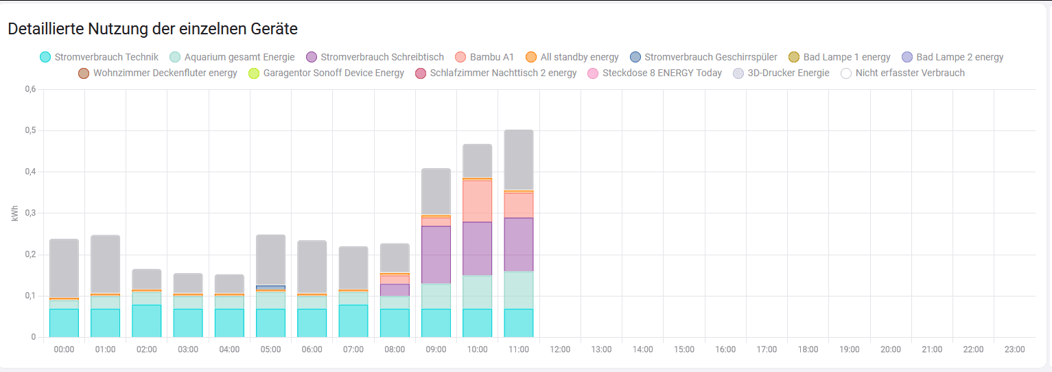

Gibt wieder ein Update für das Energy Dashboard, das jetzt auch die Differenz zwischen Gesamtverbrauch und und einzel getrackten Geräten berechnet und in den Graph mit einbaut. Grade Haushaltsgeräte hab ich gar keine (ok doch Geschirrspüler zumindest) einzeln, da ist das jetzt schon sehr cool
Womit misst du deinen Gesamtverbrauch? Überlege einen Shelly Pro 3 EM zu kaufen, das müsste dann ja tun, oder?
Mit nem Shelly 3 EM ohne Pro :d
Ja gut, der geht natürlich auch. Aber da muss ich erst auf nen Kumpel warten, an der UV will ich nicht einfach so rumspielen, das ist mir zu heiß 😅
