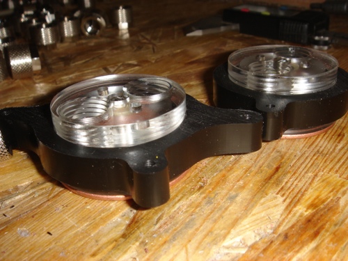

möchte ja nur ungern vom Thema ablenken, aber hab heute die Restlichen Plexideckel gefertigt, jetzt fehlt nur noch überall das logo ^^ darüber hinaus sind die Delrin Capes fertig :)

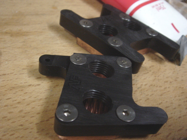

hier die Versprochenen Bilder:
gr PWM Kühler mit Gravur
klPWM Kühler mit Gravur
&:banana:
NB & SB Kühler
gruß Finn
