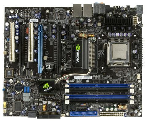

Habe ein XFX 680i Mainboard was ja genauso gleich ist wie das von EVGA (von der Hardware), zu mein Problem: wenn ich mein PC hochstarte dreht der Chipsatzkühler wie SAU und das Permanent im normalen Betrieb da kann es doch nicht sein,hab im BIOS den Chipsatzlüfter auf 50% abgeregelt aber trotzdem läuft der kleiner nervige Kühler wie Blöd.
Kennt ihr zufällig das Problem scheint doch bestimmt etwas nicht in Ordnung zu sein.
Für Hilfen wäre ich sehr Dankbar!
euer lefti

haste dein sys geoced, wenn ja lass ihn ruhig auf 100 % laufen, ich weiß er ist laut aber effektiv !

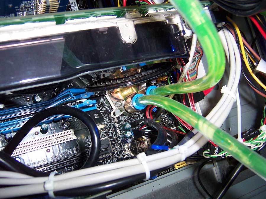

Der da? http://www.aquatuning.de/product_in...r-twinplex-pro-SLI-Typ-1-ohne-Anschl-sse.html
Schaut aber sehr eng aus auf dem Foto bei Aquacomputer. Da sind die Anschlüsse ja fast anliegend an der Graka :hmm:
ja genau, der isses. geht natürlich schon ein wenig eng zu, aber luft ist luft....viel besser wird man die situation nicht lösen können, denn da ist verdammt wenig platz. ich bin maschinenbaumeister und hab hin- und her überlegt wie man das besser lösen kann. letztendlich hab ich mich dann doch für ein kaufteil entschieden, weils mir einfach zu aufwändig war. ich häng mal noch ein bild von der einbausituation an.
grüße
-jongE-
ps: kleiner tip am rande: bestell die anschlüsse gleich mit und zwar genau die ( hersteller legris ), welche abgebildet sind, denn die standart g 1/8" verschraubungen passen nicht nebeneinader ( schlüsselweite über die ecken zu groß! ).ich musste die von mir abdrehen ( also die ecken abnehmen ) um die verschraubungen einschrauben zu können.
