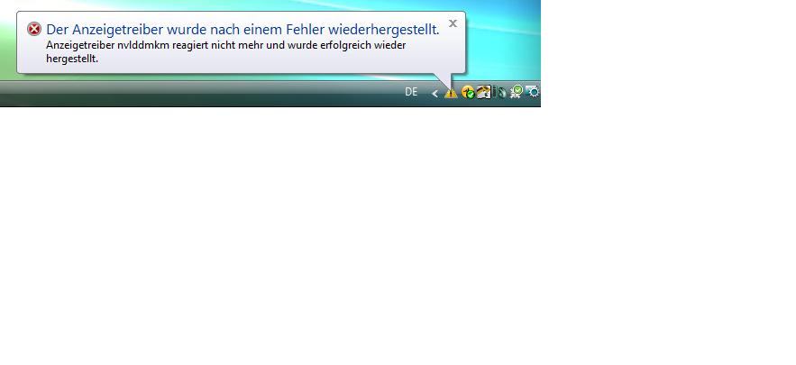

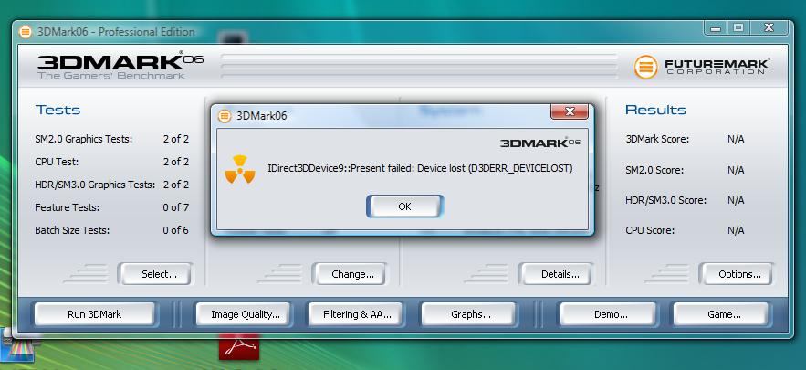

jepp, Brücke sitzt und ich habe mal in der nvidia-steuerung auf Einzel-GPU gestellt (szand vorher auf nvidia-standard).
Default-test von 3dmark06 laufen lassen und siehe da, nach Klötzchenbildung und Flimmern des Bildschirms während des Tests:
Beiläufig noch ne Meldung von Vista per bubble, das der abgestürzte Gerätetreiber wieder repariert sei (sowas in der art).
Was soll mir das sagen?
Ich hatte die Probleme schonmal vor ein paar Tagen, mit cod2 und 3dmark06, das das bild auch plötzlich an zu flimmern fing und dann irgendwann weg war.
guckst Du hier:
Habt Ihr ne Lösung für das Problem???
Gruß
Niko
Ich würde jetzt den GraKaTreiber De-Installieren, danach mit Driver Cleaner oder vergleichbarem Proggie alle weiteren Reste entfernen, Reeboot, danach neueste DirectX Installieren, GraKaTreiber Installieren, Reboot & müsste wieder laufen, wenn nicht :wall:
Hast du deine GraKa´s übertaktet oder fährst du@Stock?
