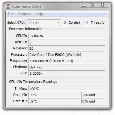

Neue Core Temp 99.3 mit neuer Vid bessere Temparaturen
Die neue Core Temp 99.3 wurde diese Woche die Vid angepasst, auf einmal hab ich im Win Idle 39C pro Kern mit der alten waren es 44C also gute 5C weniger.
Bild: ScreenShot001.jpg
Hier zum download: http://www.alcpu.com/CoreTemp/
Schaut es euch mal ob ihr nicht ne verbesserung der Temps feststellt. ;)
mfg
Ach ne wie ist das wohl möglich, bei mir ne verbesserung bei Dir ne verschlechterung auf welchem Takt geht Deiner I/O immer noch die 4,2 oder schon besser ? :rolleyes:
