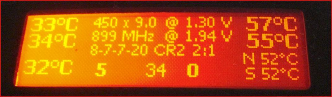

Ich könnte aber ohne Everest nicht mehr leben.
Alle Daten die ich brauch auf meinem G15-Display, immer einzusehen. Ob bei spielen oder Primen.
Kennt ihr das wenn man Nachts um vier aufwacht um zu schauen ob prime noch läuft und dann macht man den Monitor an :fresse:? So schau ich nur kurz aufs Display ob beide Kerne noch ausgelastet sind und obs sich "bewegt". Schnell alle Temps gecheckt. Schnarch..
Yep I/O - DU bist der beste :bigok:
Das Display funzt - WOW :fresse:
