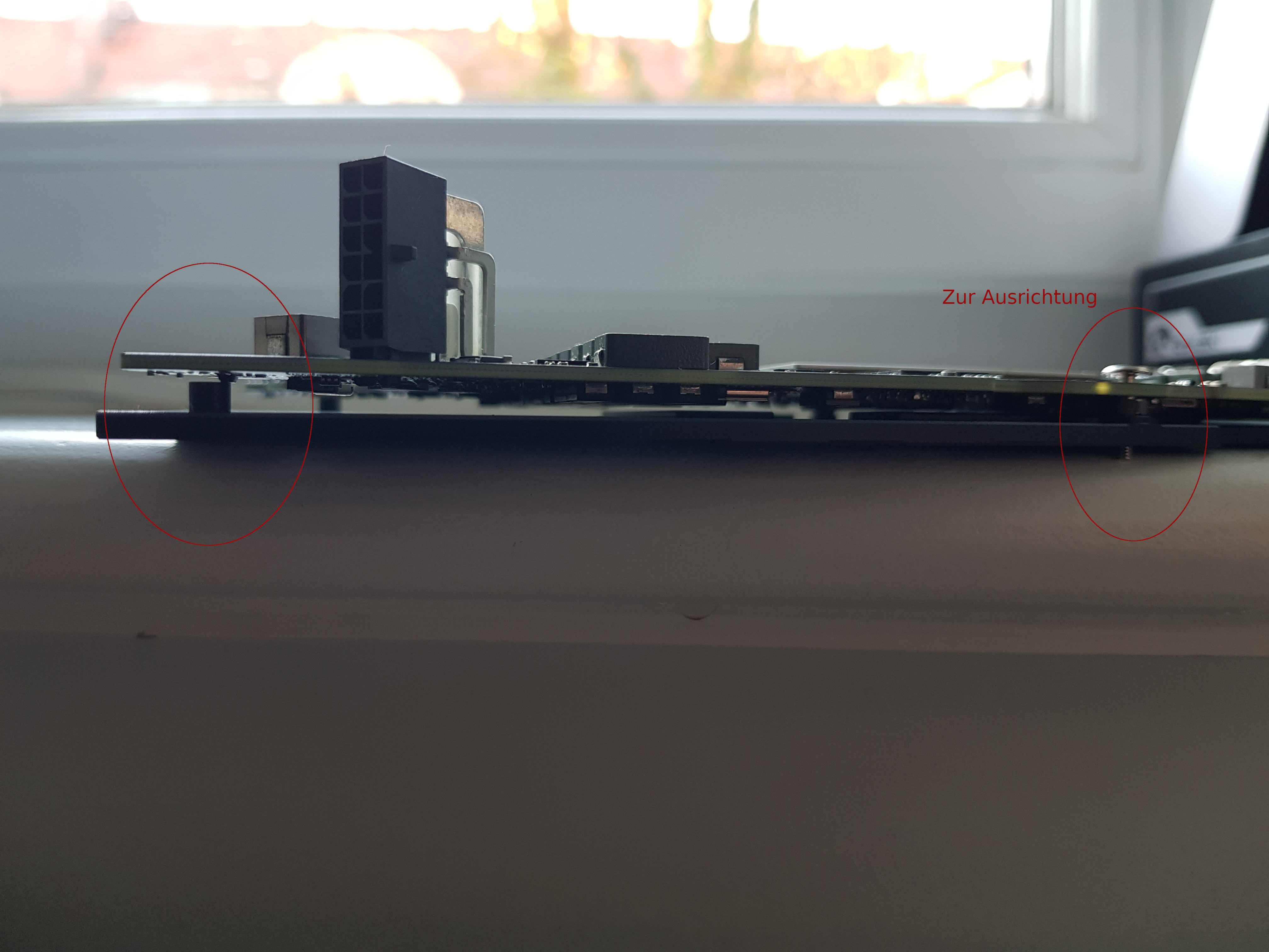

Hi ich bräuchte mal ein wenig Hilfestellung von jemanden der schon den FE3080 Block montiert hat.
1. Ist es normal, dass der Abstand zwischen Kühler und VRM so gross ist, dass man die Pads doppelt nehmen muss? Bei den Rams sind die Pads auch seeehr locker drin. Den korrekten Sitz des Kühlers habe ich mehrfach geprüft, der liegt nirgends auf wo er nicht soll.
2. Die Backplate pass nicht. Die hat am Ende so eine Art Abstandshalter, der genau auf einem SMD Bauteil landet. Kann so also unmöglich montiert werden, auch hier habe ich mehrfach die korrekte Position gecheckt.
(Habe schon oft Blöcke auf Grakas gebaut und noch keine solchen Probleme gehabt, daher bin ich doch etwas überrascht hier)
Ist der Kühler evtl. doch für die 3090? Er hat oben auch die Ausparung für den NVLink der ja komplett nutzlos ist bei der 3080.
Siehe Bilder im Anhang.

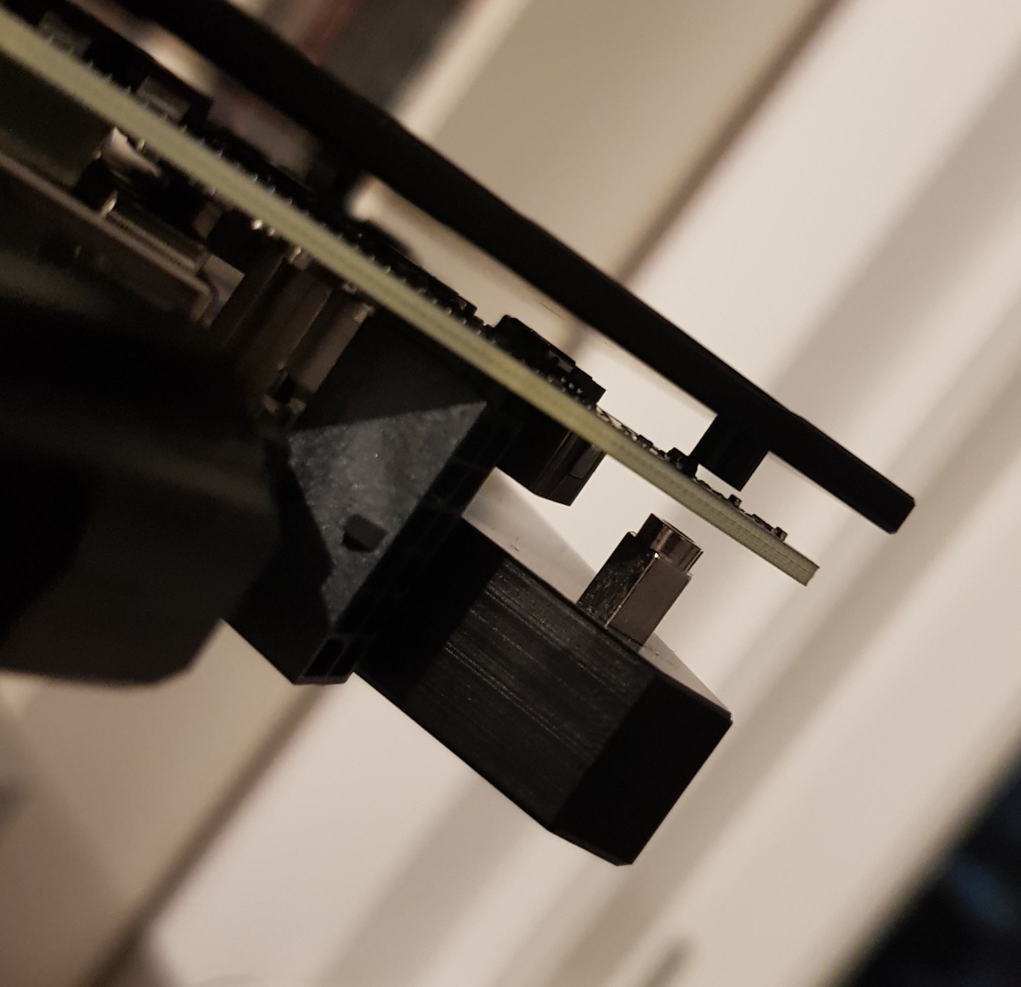

Die Abstandshalter drücken bewusst auf das SMD Bauteil um das PCB gegen den Block zu pressen, dadurch wird auch der Abstand zu den VRMs angepasst.
Das Problem an der FE ist dass diese im hinteren Teil keine Schrauben besitzt wodurch diese an den Block gezogen wird, deswegen geht dies nur über die "Abstandshalter" wodurch die Backplate das PCB gegen den Kühler drückt.

Ja, wieso auch nicht? Der Abstandshalter ist aus Kunststoff somit nicht leitend. Weder das PCB noch der SMD Chip nimmt dadurch schaden, hat sich einwandfrei bewährt die Technik.
Anders lässt sich das bei dem PCB leider nicht wirklich lösen, da sich das PCB wie man oben auf dem Foto schön sieht sonst leicht durchbiegt sobald man es um den Chip herum verschraubt.

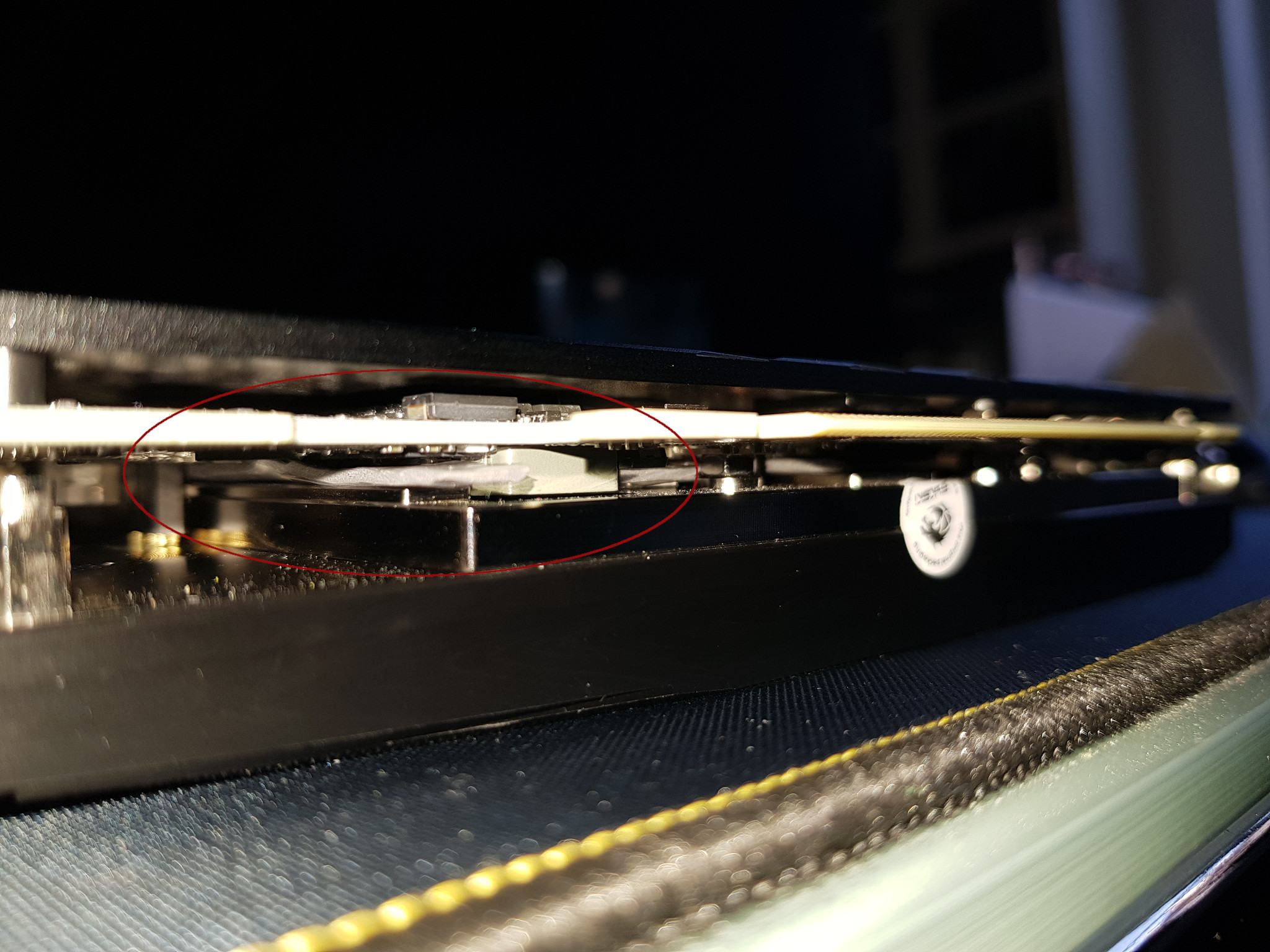

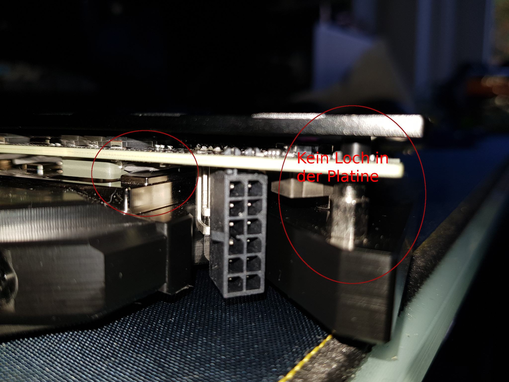

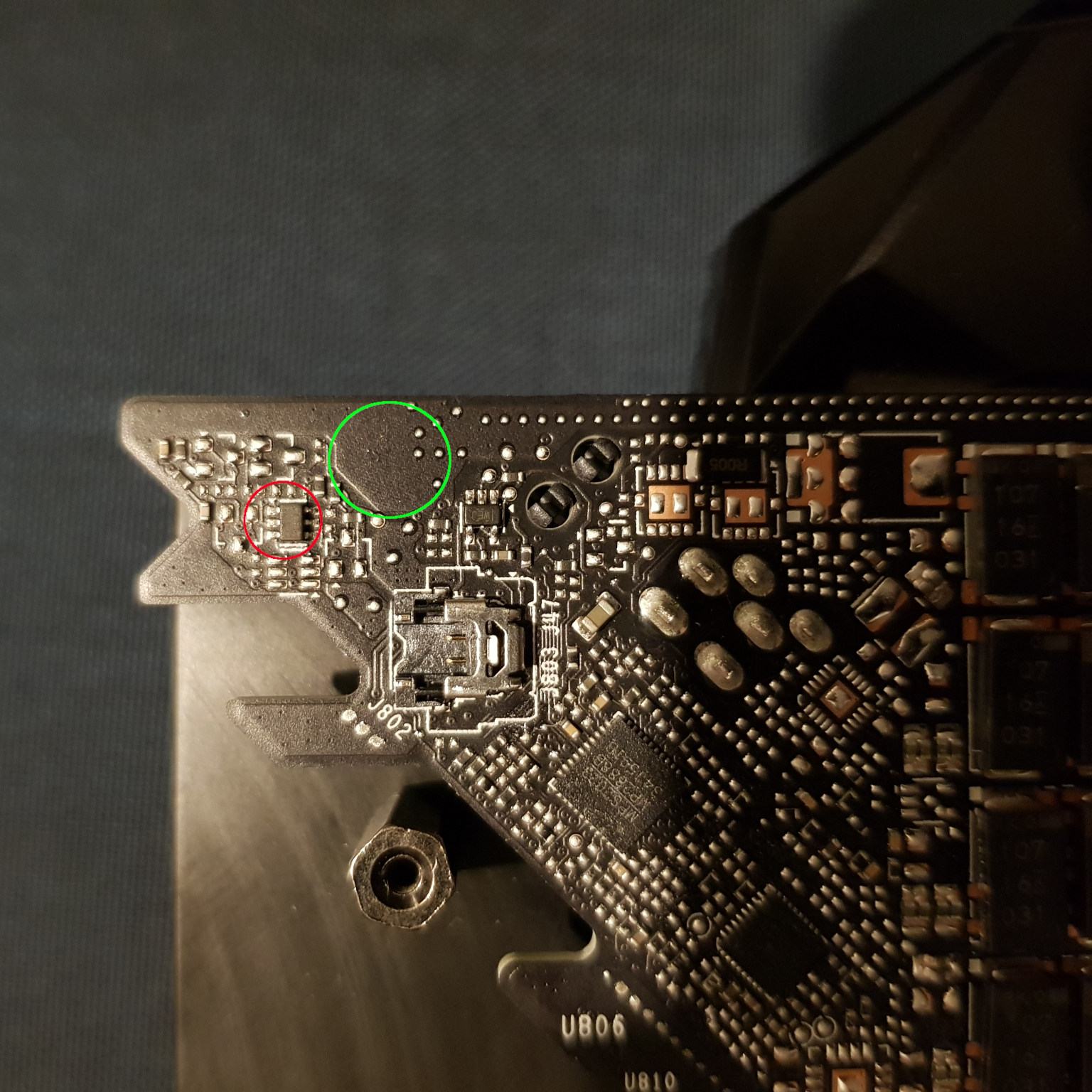

Ok, also dass da eine Halterung notwendig ist, weil keine Schrauben mehr vorhanden sind verstehe ich. Aber diesen Bolzen/Abstandshalter über ein Bauteil zu setzen wenn direkt daneben ein schön grosser Bereich ist der auf beiden Seiten des PCB keine Bauteile hat sieht für mich ganz ehrlich nach einem Konstruktionsfehler aus (auf dem Bild ist grün der freie Bereich, rot wo das Ding auf einen Chip drückt).
Oder warum drückt die Backplate nicht auf die Zacken (da wo U806 drauf steht), da ist noch viel mehr Platz ...
Ich will gar nicht wissen wie sehr sich das PCB erst verbiegt wenn ich die doppelte Wärmeleitpaddicke durch Schrauben ausgleichen soll. Also irgendwas passt hier nicht.

Die markierte Fläche ist zu weit außen, deswegen wurd der Abstandshalter über dem SMD platziert, wir sind da aber grade schon an ner anderen Lösung dran, die Tests sind aber noch nicht ganz abgeschlossen.
Wegen der Sache mit dem PCB Verbiegen: Durch den Abstandshalter wird ja gerade das Verbiegen des PCBs verhindert.
Ausgangslage ist ja dass das PCB sind nach hinten hin vom Block weg verbiegt weil es am Chip zu diesem hingezogen wird. Durch die Abstandshalter an der Backplate wird das PCB gerade gehalten sodass es "bündig" mit dem Block bleibt.
Wie gesagt, ist nicht ideal, funktioniert aber einwandfrei mit hervorragender Kühlleistung auf allen wichtigen Bauteilen.

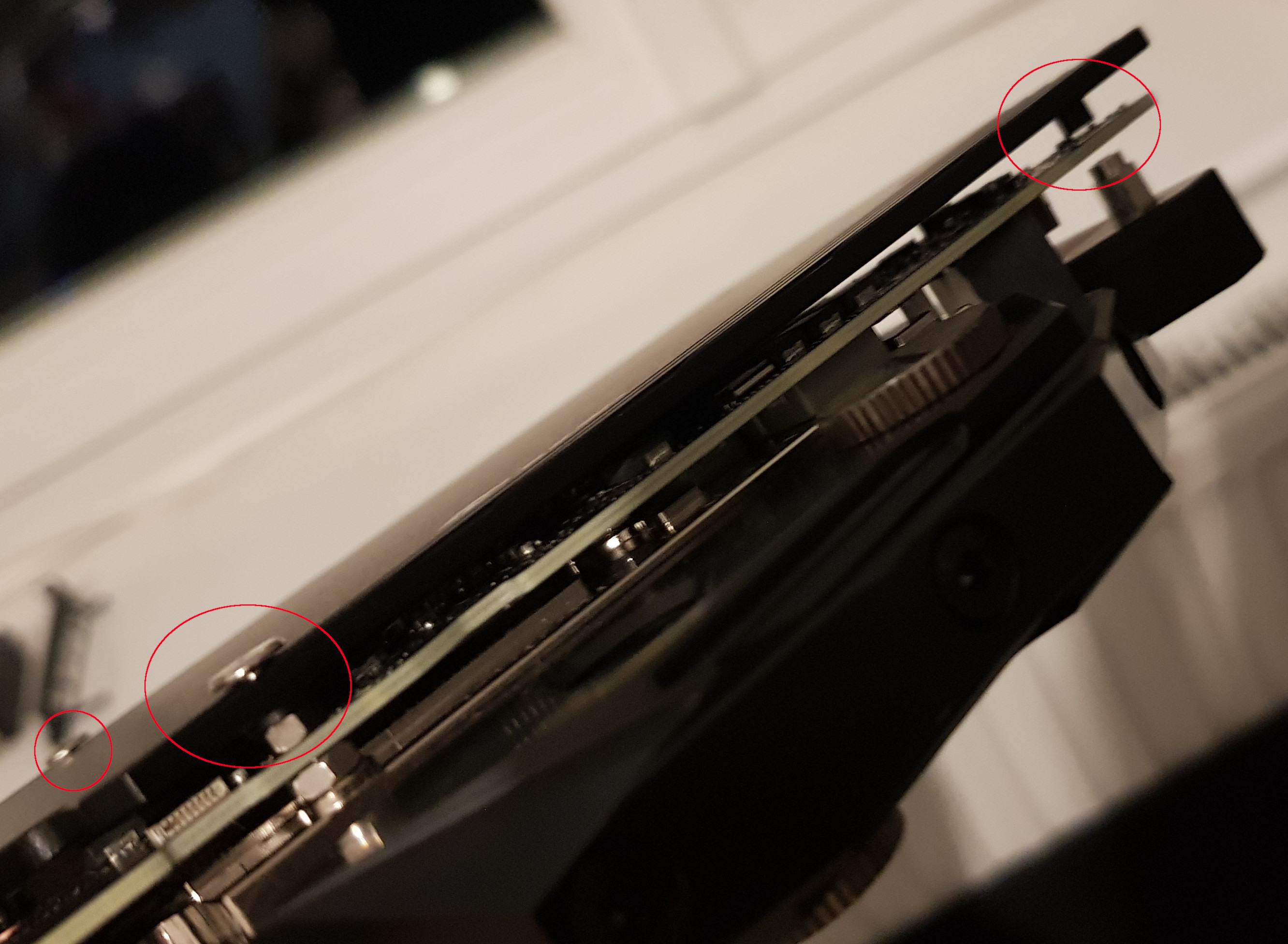

Das schlimmste wenn das mit dem Chip so gewollt ist: Das passt nicht mal! Das ist gerade mal so noch drauf...
Das ist mir zu risky, den Block werde ich nicht verwenden.
Also irgendwas stimmt bei deinem Block nicht, entweder falsch montiert, oder der Pin sitzt wirklich an ner falschen Stelle.
Hab grad nur nen Foto von Reddit hier, aber eigentlich müsste das Ganze montiert so aussehen, also über die Ganze länge ein gleichmäßiger abstand zwischen backplate und PCB

Der Pin müsste genau zentral über dem SMD sitzen, so ists jedenfalls bei dem Kühler der hier neben mir liegt.
Hast du die Möglichkeit die Abstände vom Pin zum Rand der Backplate zu messen?
Wobei ich aktuell die vermutung habe das der Versatz dadurch entsteht dass das PCB bei dir noch verbogen ist, sobald der Block "angezogen ist" müsste der Pin genau mittig sitzen.
Eine andere Position ist nicht möglich da auf der Vorderseite ja der Bolzen zum kontern sitz und dieser durch den Stecker und andere Bauteile in seiner Position eingeschränkt ist.

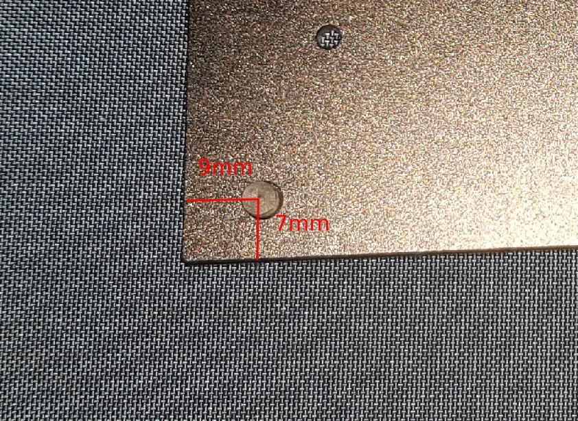

Hier, sind 9mm und 7mm. Ich hab jetzt nochmal das PCB ohne Kühler nur auf die Backplate gelegt und der PIN passt dennoch nicht. Da ist auch nix verbogen oder sonst was.
Für mich ist jetzt hier vorbei, der Kühler geht zurück, sry.
Ich geb das mal nach China weiter vll. wurde der Pin bei der Charge falsch montiert, wobei mich das doch wundert warum das bei deiner Karte nicht passt, wir haben mittlerweile mehrere hundert von den FE Blöcken alleine bei uns im Shop verkauft ohne irgendwelche nennenswerten Probleme, also entweder hat Nvidia da mal wieder im laufenden Betrieb Sachen verändert, oder bei der Backplate ist was schiefgelaufen bei der Charge, ich geh dem Ganzen Montag direkt mal auf den Grund sobald ich wieder im Büro bin.
