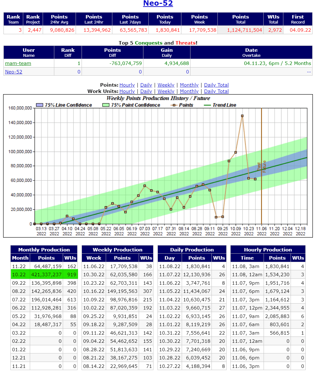

In den letzten 5 Monaten hab ich nach meiner Messung ~20kWh Strom aus Solarenergie verfaltet.
Naja, überwiegend verfaltet, gelegentlich habe ich auch Akkus daran geladen. Und die Messung hat leider ein paar Lücken und ist an manchen Stellen wohl nicht ganz korrekt. Aktuell sehen die Messwerte plausibler aus und scheinen auch ohne Abstürze zu laufen.
Das Zwischenergebnis ist recht relativ, wenn man bedenkt, das ich Ende Juni Mit gerade mal 30W PV-Peak-Leistung angefangen habe und mittlerweile bei kombinierten 150W PV-Peak angelangt bin.
Zudem hat am Anfang natürlich der Raspi4 gefaltet und später dann die Zbox, welche leicht getuned ungefähr doppelt soviel wegrechnet wie der Rpi und auch von der Rechenleistung pro Watt deutlich besser dasteht.
