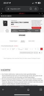

Aber wer hat dir denn gesagt, dass auf deinem Board 8000Mhz möglich sind, bzw. kein Thema sind? Hier im Intel OC RAM Thread steht eine solche Info zumindest nirgends.
Na ja Asus meint jedenfalls das 7800 gehen sollen - siehe Bild! Scheint dann ja doch nicht für jedes Kit zu stimmen.
Und die QVL Liste zeigt kein 7800er Kit an.

Komisch wenn Asus dazu auf ihren Webseiten was anderes Aussagen. Aber da steht ja auch OC 7800+ oder doch mit Marketing den Kunden t.......n?
Asus zum MB
Alles Marketing.
Doch die haben ein Kit von TeamGroup.
Hatte die auch mal gefragt warum die funktionieren sollen, wenn andere Kits, mit identischen Chips und Spannungen, nicht funktionieren sollen?
Da merkt man das die Leute die da sitzen überhaupt keine Ahnung haben.
Wahrscheinlich nicht mal die Sprache sprechen mit denen du redest.... .
