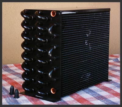

Aber der Radi von Holly soll laut Hersteller ~ 2000 Watt abführen und kann mit der Suwa nicht mithalten ;)
Foto von dem Radi:
