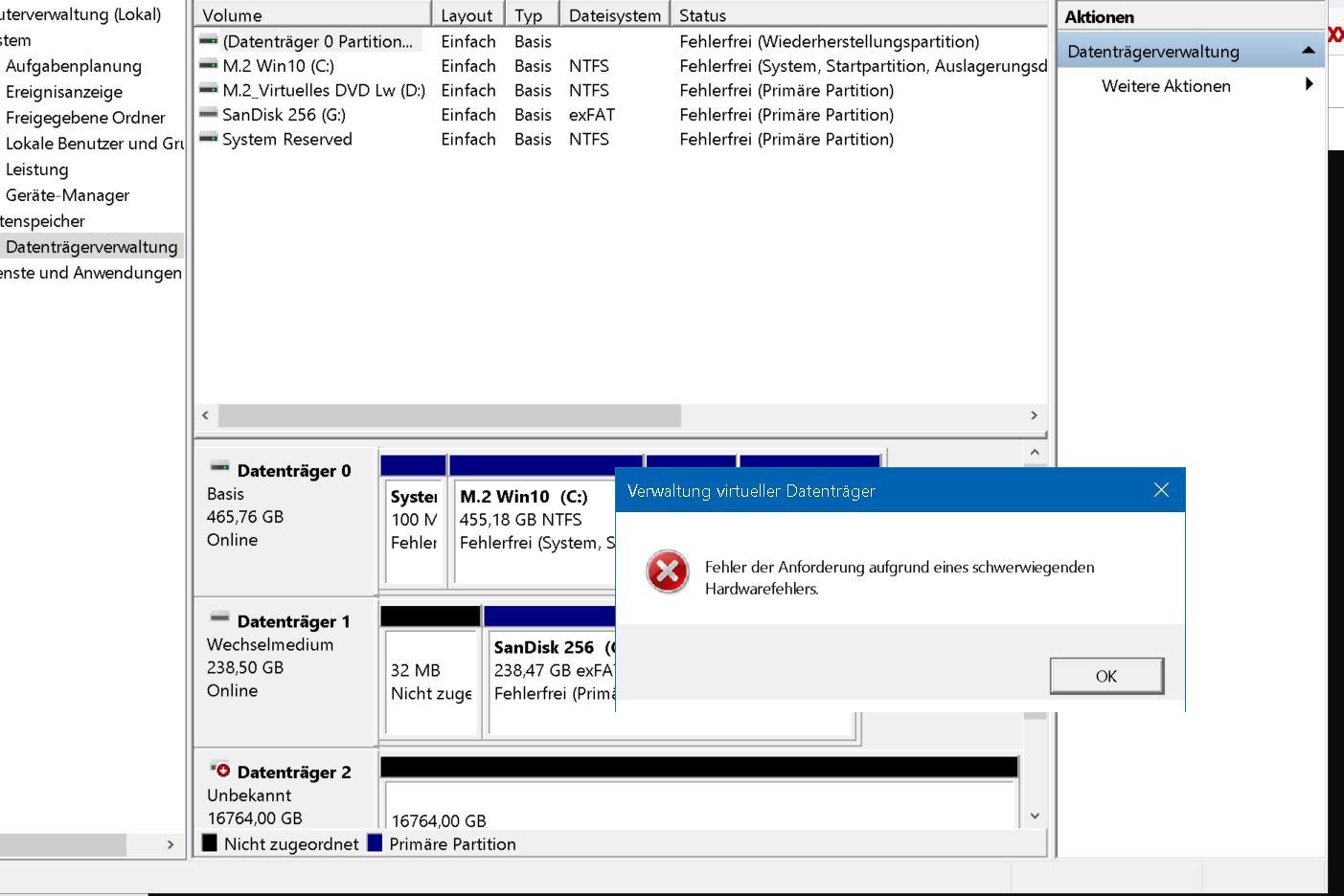

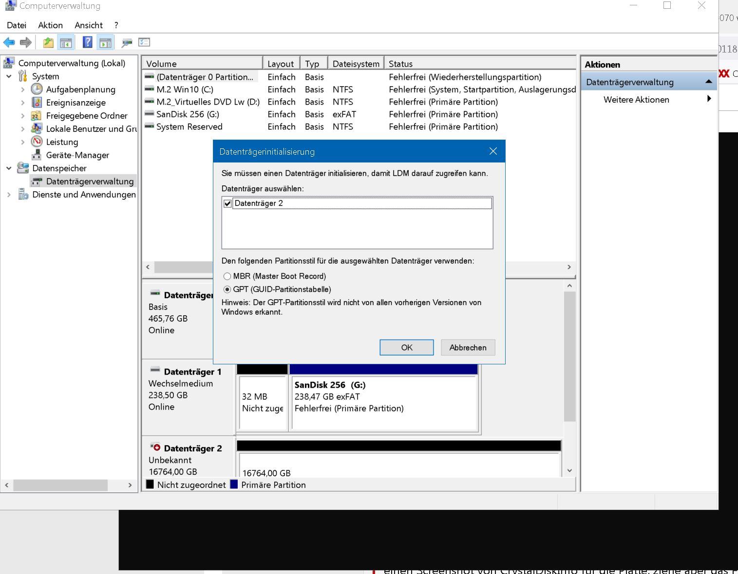

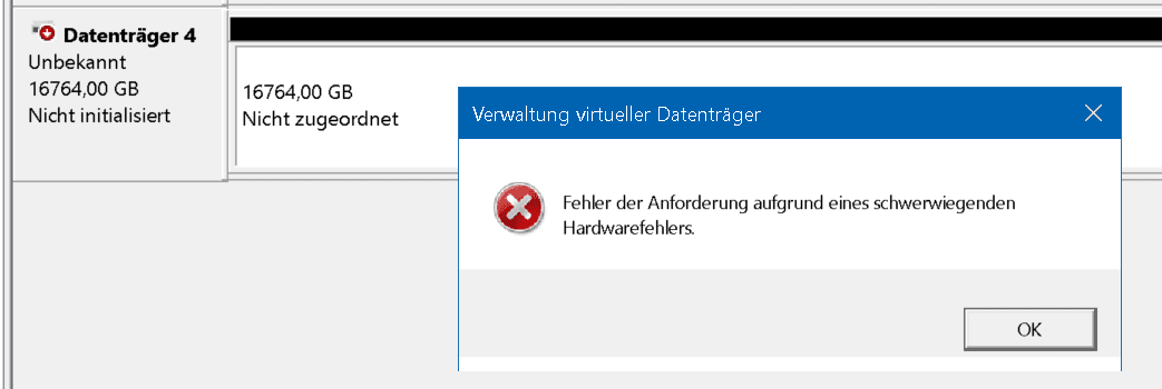

Ultrastar DC HC550 Enterprise-Festplatte 18 TB, habe 2 davon neu.
Eines davon war ok, das 2. nun;
Fehler beim Initialiserungsversuch
Ich schätze diese Platte war schon bei Lieferung defekt, aber dennoch ein Versuch ob doch noch was zu machen wäre.
Beschreibung Vorgehensweise.
Windows 11 Pro:
„Die Anforderung konnte wegen eines E/A-Gerätefehlers nicht ausgeführt werden“
Win10 Pro:
„Fehler der Anforderung aufgrund eines schwerwiegenden Hardwerfehlers"
Oder es wird absolut nicht in der Datenträgerverwaltung aufgeführt
Über USB:
Gleiche Fehlermeldung
Egal ob als Stil MBR oder GPT ausgewählt wird
Auch verschiedene Anschlüsse an 2 verschiedenen Rechnern!

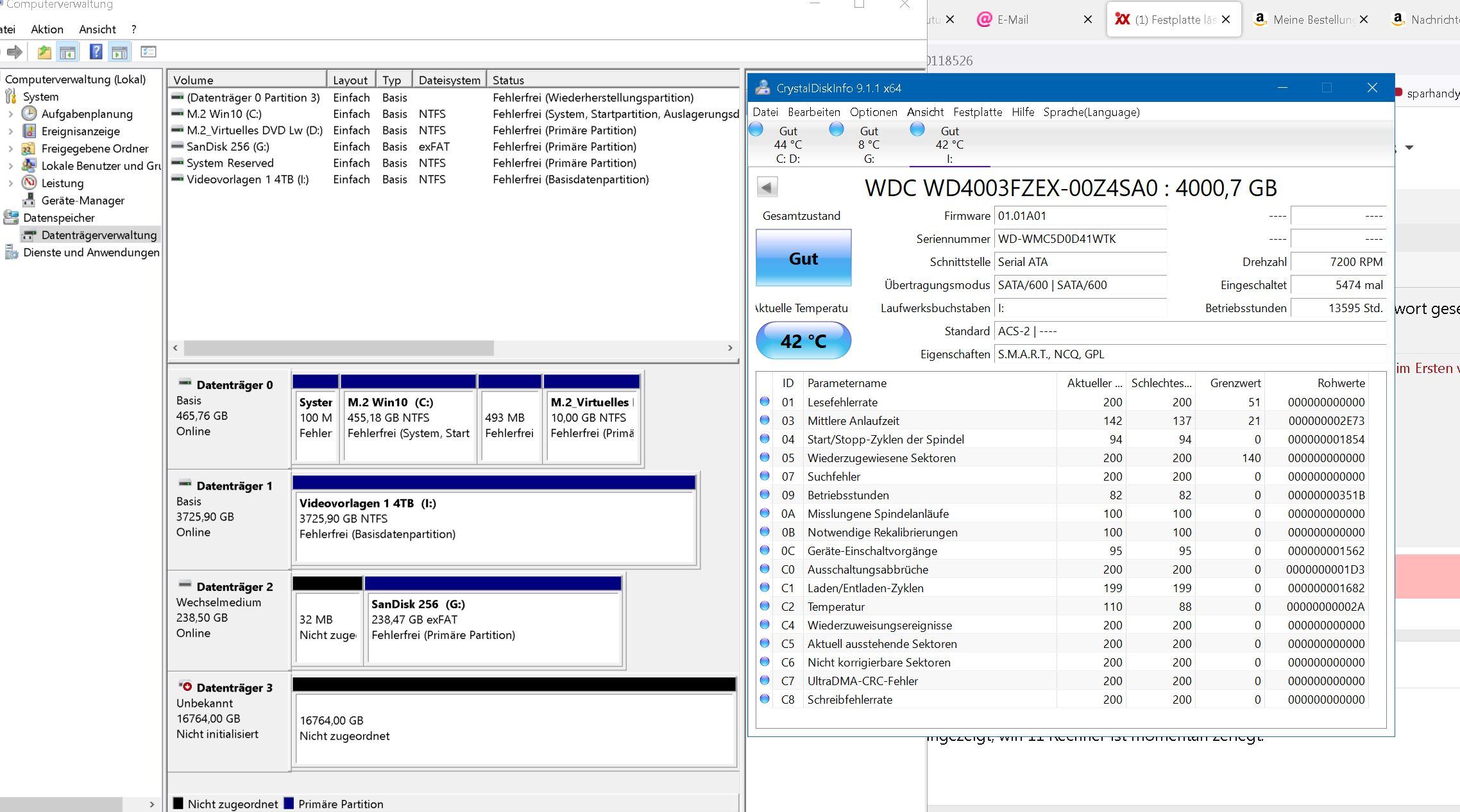

Poste doch mal einen Screenshot von CrystalDiskInfo für die Platte,
CrystalDiskInfo erkennt doch die Platte nicht.
Das habe ich schon alles versucht mit beiden Rechnern und über USB auch.
Habe vorhin den Verkäufer angeschrieben und um Umtausch gebeten.
Gruß
Hast Du es ausprobiert oder vermutest Du es nur? CDI liest nur die Device Ident Werte aus und dies geht auch, wenn ein Userpasswort gesetzt ist. Auf dem Screenshot im Anhang des ersten Posts wurde ja auch die korrekte Größe erkannt, die wird ja auch anhand der Device Ident ermittelt, wenn es keine Partitionstabelle gibt.

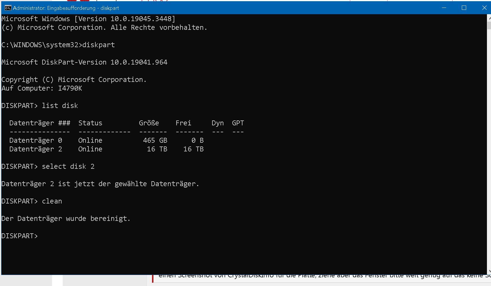

Edit: Ich würde im Win noch die Powershell öffnen. Dann "diskpart" eingeben und öffen. Dort dann "list disk" tätigen und mit "select disk" die entsprechende Festplatte auswählen. Anschließend "clean" diese leeren. Ein einfaches "clean" reicht aus, "clean all" löscht aufwendig alle Daten. Dann solltest du sie initialieren können. Wenn es nicht geht, kannst du ja nochmal die Fehlermeldung hier melden.
Ja hatte ich und es wurde nichts angezeigt obwohl die Datenträgerverwaltung es zeigte.
Hier nochmals für Dich :-) Dass es nicht angezeigt wird, es werden von 4 Lw nur 3 angezeigt

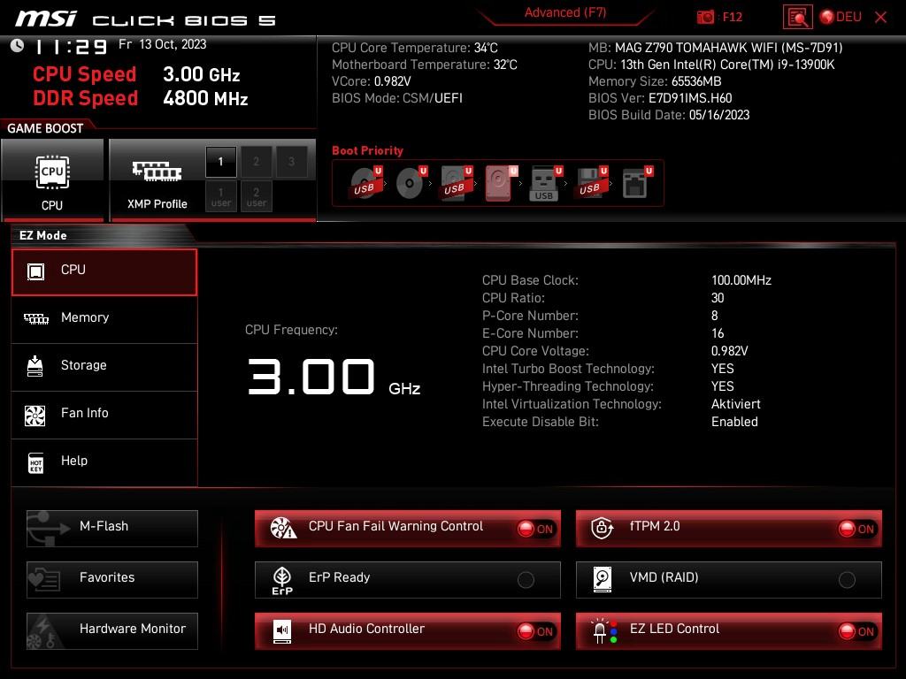

Der Rechner will auf "Teufel komm raus" nicht von der usb CD/DVD booten, weder Suselinux 11 noch Knoppix 6.2 noch Geparted Live 0.13
Keine Ahnung , gefühlte 20x neustarts gemacht, BIOS/UEFI Einstellungen sollten eigentlich richtig sein, ..

Hast du die Live-Images dann als UEFI-Boot konfiguriert? Rufus hat da so eine Einstellung. Das solltest du machen, dann sollte es gehen. Bei mir gingen alle Distris auch auf Z690 problemlos sofort durch.
Keien Ahnung, ich habe die CD/DVDs seinerzeit auf die optischen medien gebrannt, auf den alten rechner funktioniert das.

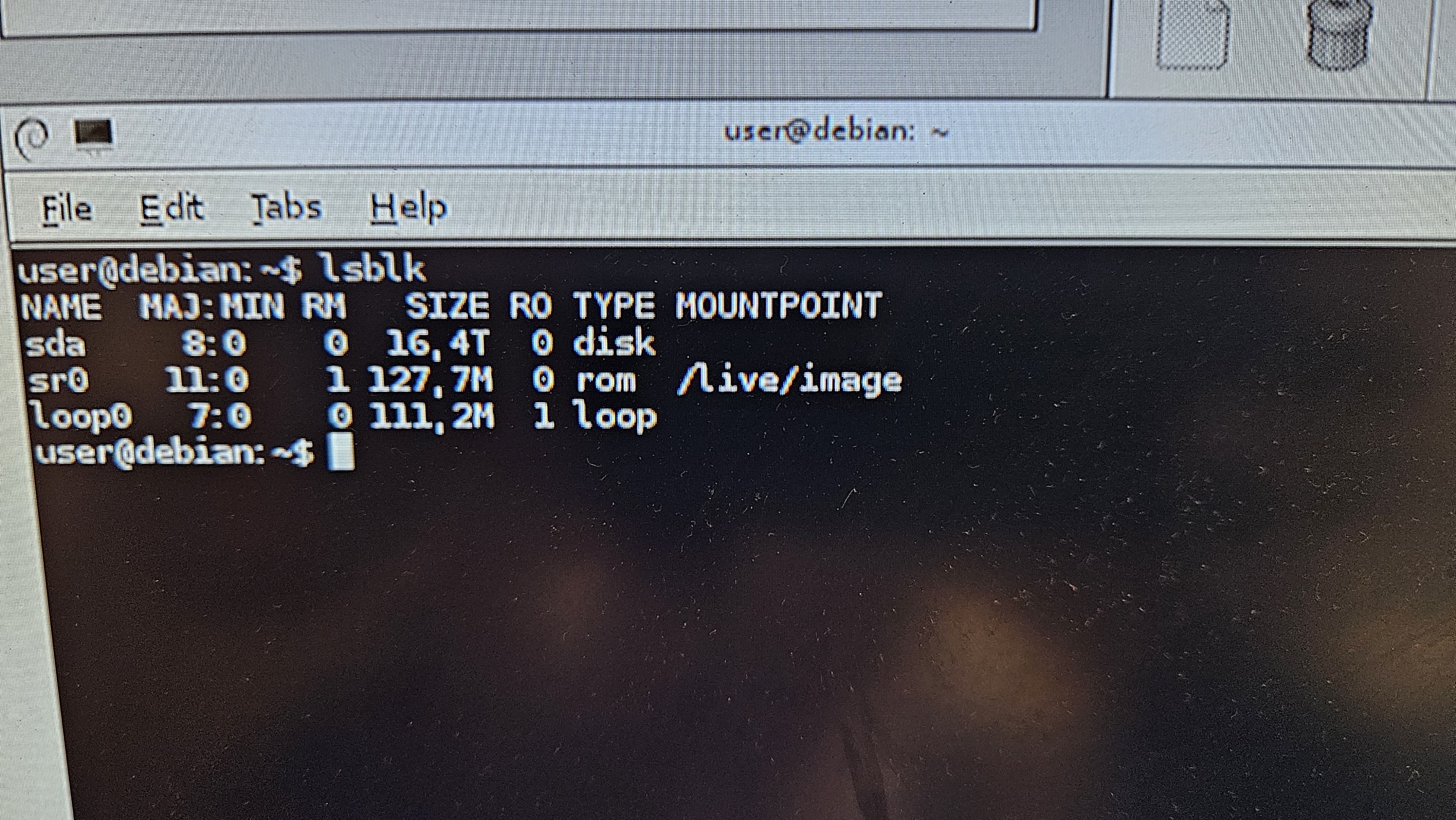

Wenn du nur hdparm -I eingibst dann kommt die Hilfe. Du musst per lsblk die entsprechende HDD herausfinden, notfalls alle /dev/sda-z durchprobieren. Dann hdparm -I (großes i) /dev/sda eingeben.
Habe beide buchstaben schon versucht

Seltsam, das gibts eigentlich bei jeder Distri. Versuch mal fdisk -l (kleines l, kein i)
Edit: Theoretisch ginge noch:
df -h
fdisk -l, passiert nichts auch keine Fehlermeldung, $ fdisk -l auch nichts, $ lsblk= Kommando nicht gefunden

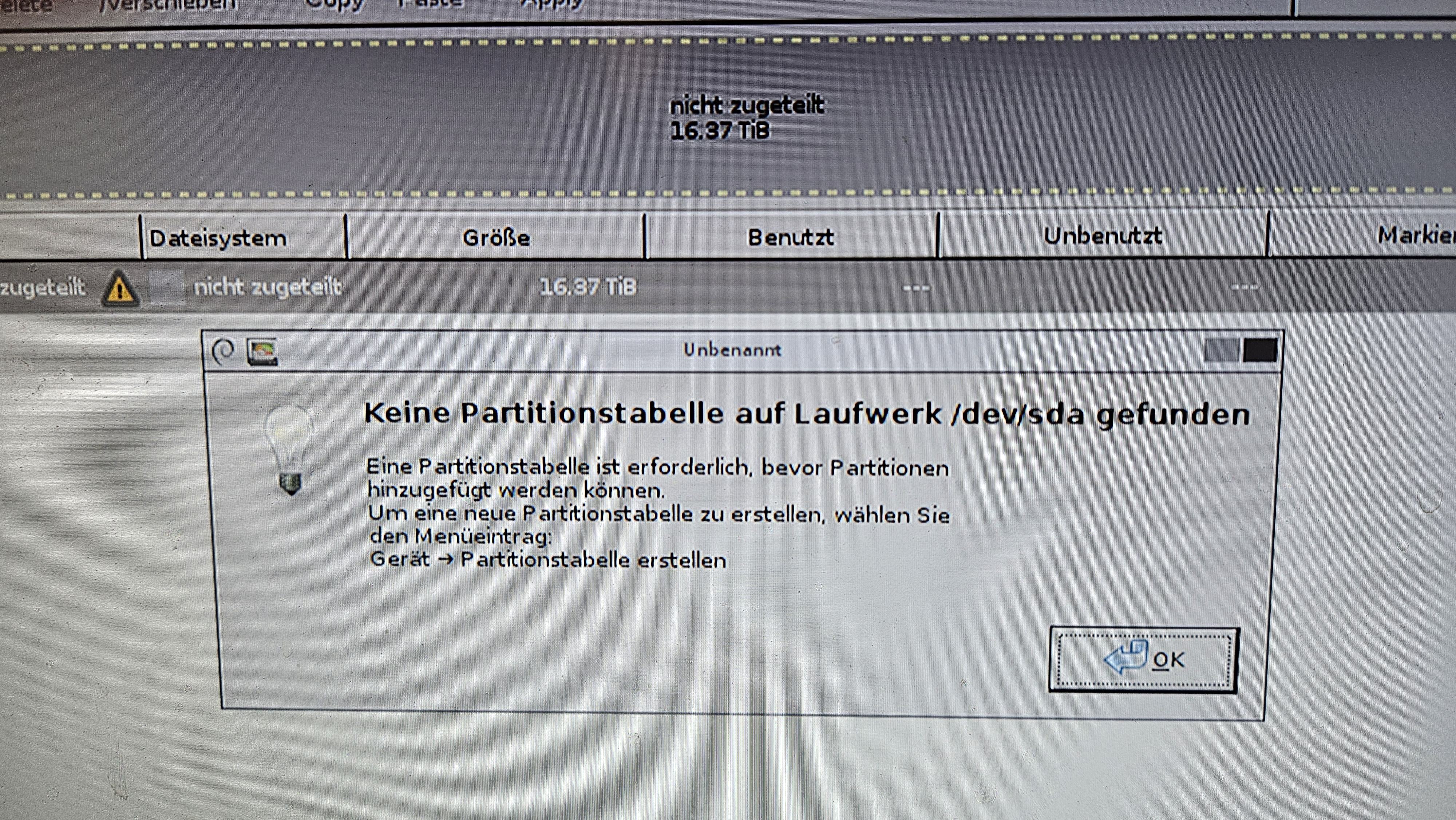

starte jetzt mal geparted
Sieht besser aus. Aber auch hier input/output error auf der HD erkannt, habe es einfach ignoriert!
Was genau soll ich jetzt eingeben?
