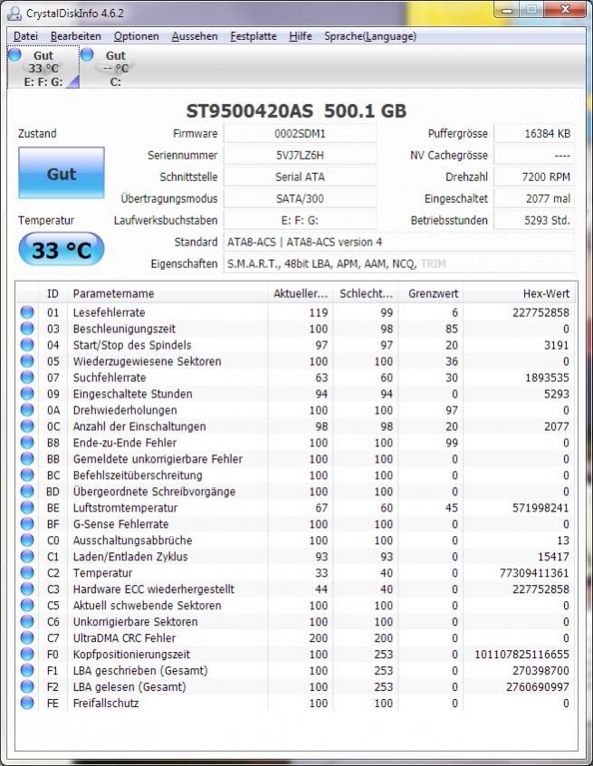

So, hab mir auch mal CrystalDiskInfo installiert.
Was sagen mir die Werte jetzt???

Zu den CrystalDiskInfos von Post 600 darf aber gerne noch mal jemand ein paar schlaue Worte sagen, denn mir sagen die Zahlen und Infos relativ wenig, bzw. werfen eigentlich mehr Fragen auf....
Würde mich sehr freuen!
wieso sollte es kein eSata 6GB geben? und zu deinen Smartwerten: sieht doch auf den ersten Blick ganz in Ordnung aus. Sehe da keine kritischen Werte. Wenn du genauere Infos zu jedem einzelnen Wert wissen willst, kannst ja auf Wikipedia nachschlagen http://en.wikipedia.org/wiki/S.M.A.R.T.#Known_ATA_S.M.A.R.T._attributes einfach nach der ID gehen. Aber wie gesagt, schaut eig noch ganz gut aus. Und die Lesefehlerrate hatte meine Seagate platte glaub ich auch.

ach so... danke auch für die Einschätzung zu den Smart Werten...
Ich verstehe das mit den Grenzwerten und so weiter nicht so richitg... irgendwie wiederspricht sich das ein wenig für mich oder da sind dinge nciht so ganz gut....

Welche WErte schauen denn für Dich nicht mehr sooo gut aus? Höre das so aus Deiner Aussage herraus.
Vielen Dank!
