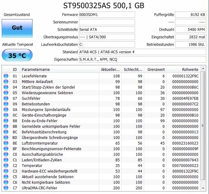

Hey, will das Notebook meiner Freundin neu aufsetzen und überlege eine SSD zu kaufen. Wie würdet ihr den Zustand der Platte bewerten? danke
Leider sieht man nicht alle Attribute, aber die die man sieht sehen soweit gut aus, bis auf die 23 Befehlszeitüberschreitungen, was bei den 159 vom G-Senor erkannten mechanischen Schocks kein Wunder ist. Bei der offenbar immer wieder mal recht rauen Behandlung des Notebooks wäre eine SSD alleine deswegen zu empfehlen, weil diese eben gegen solche Einflüsse unempfindlich sind.
@holt: danke! Das Notebook steht jetzt nur noch stationär am Schreibtisch als Office/Internet Gerät und geht nicht mehr auf reisen ;)
