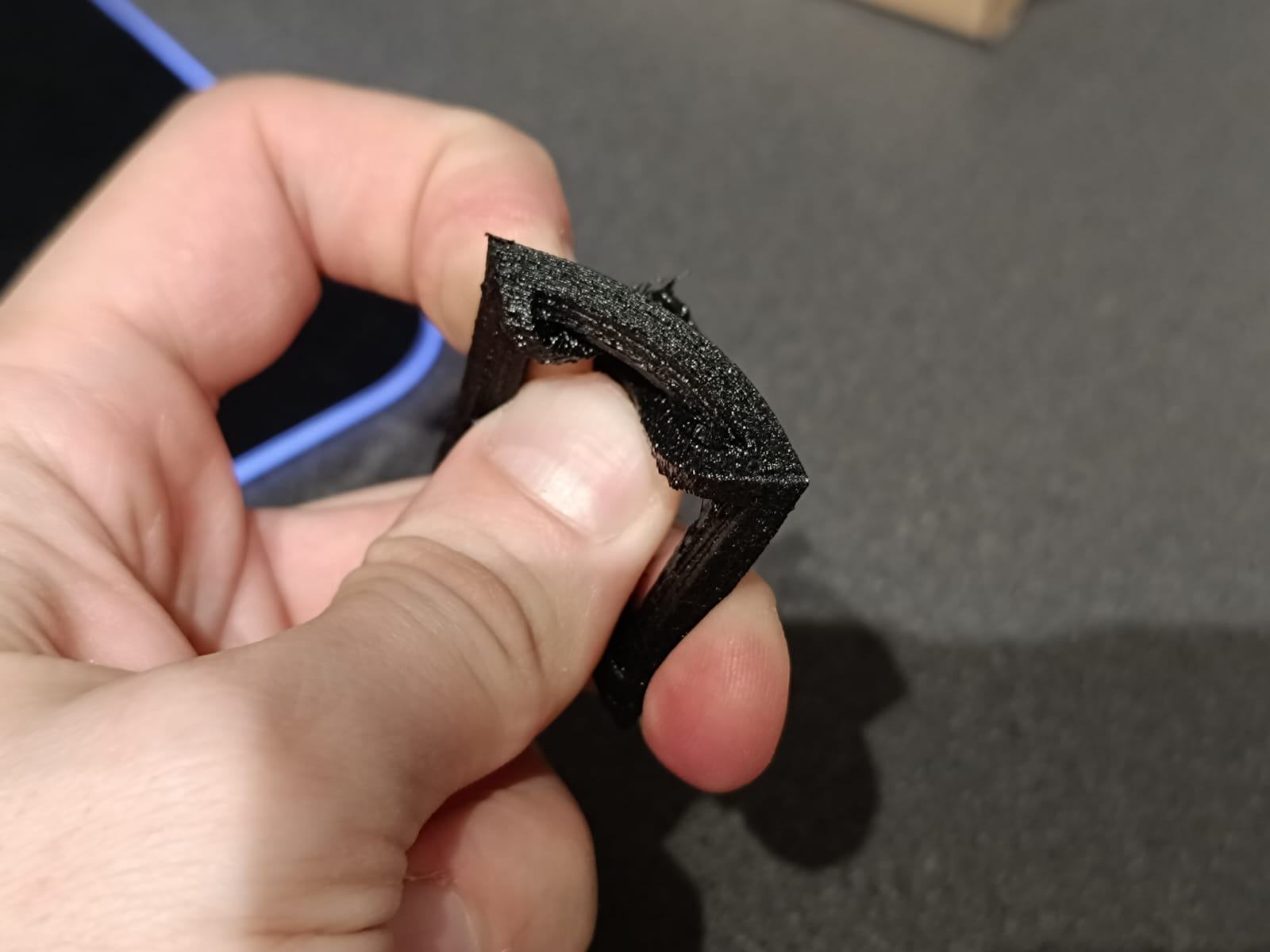

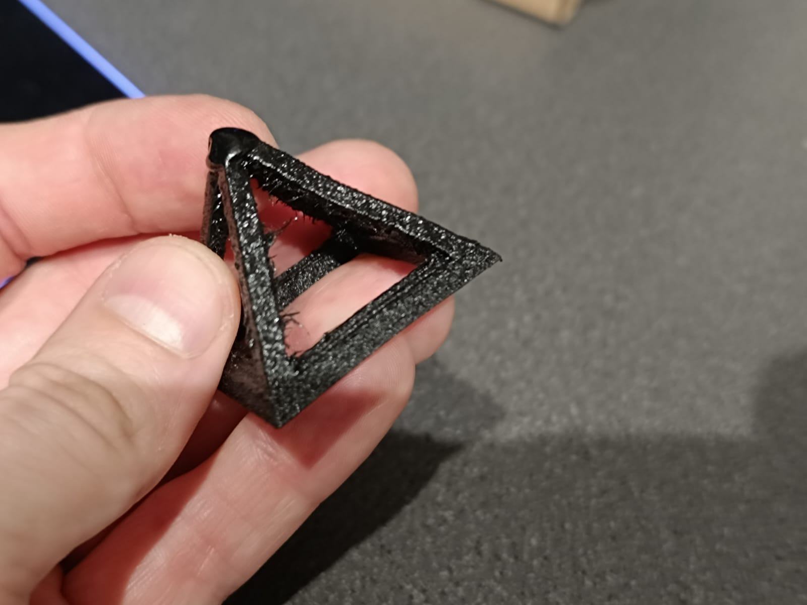

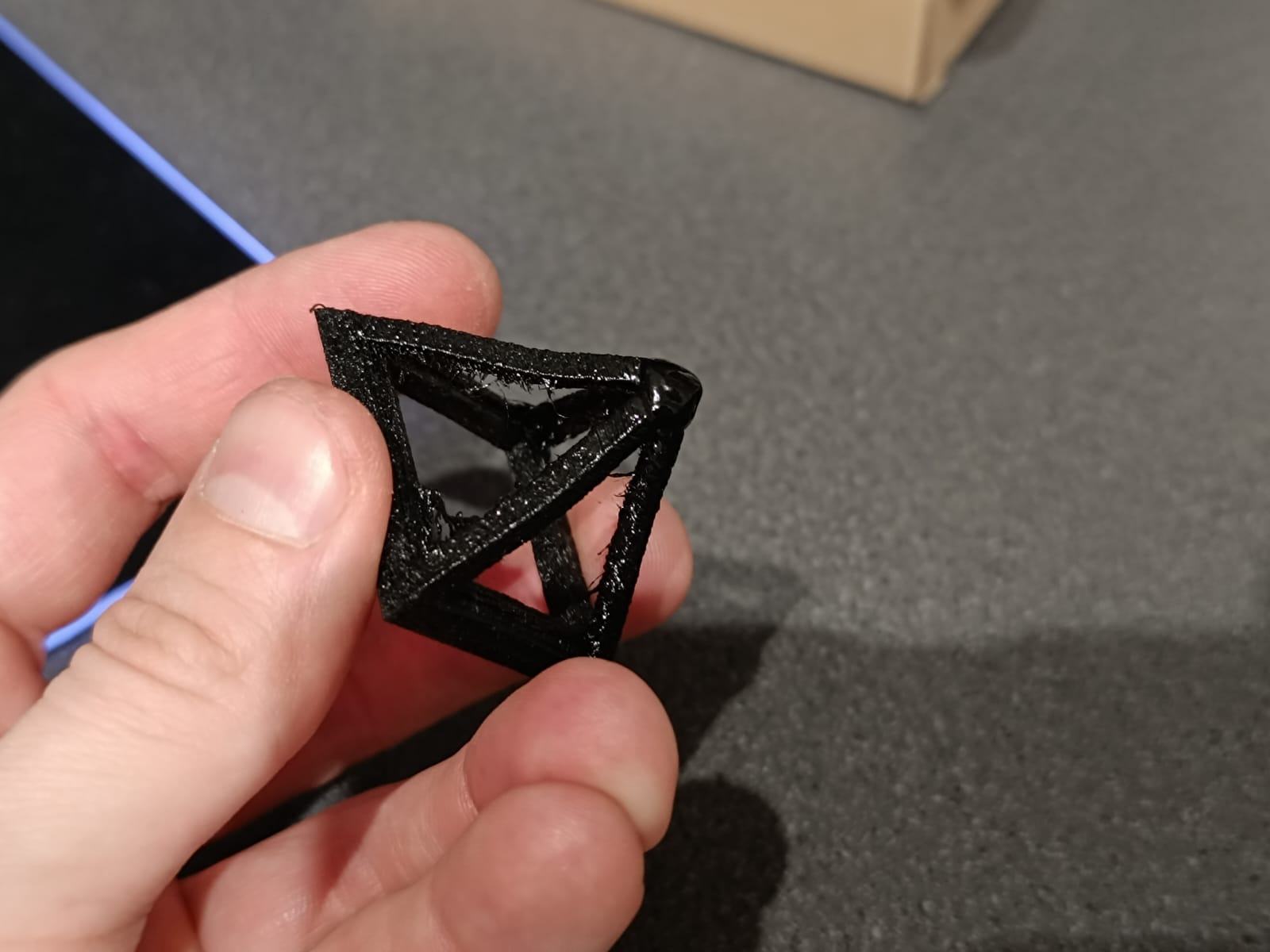

PS: Etwas ungutes Stringing, und die Spitze wurde wohl etwas heiß... :d war 255/55, hab das Extrudr TPU Hard Profil ausm PrusaSlicer auf diese Temp. modifiziert.
oh ja das ist echt sehr dünn. na klar das ist dann tpu like flexibel. das CF macht es nicht stabiler?? also steifer?

Klar wenn man das so dünn druckt ist es weich.
Aber wer druckt Funktionteile die was aushalten müssen, so dünn?

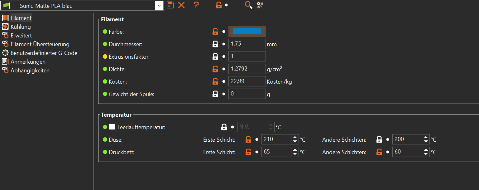

Musst du auch die Betttemperatur auf 70 bis 80⁰C hochdrehen, wie viele bei Amazon schreiben?
Damit das Sunlu Matt haftet?
Also quasi fast die gleichen Einstellungen wie normales Sunlu PLA 👍
Hab ich bisher keines gehabt :/
Aber des PLA+ ist sogut wie gleich, nur das ich da 235/230 auf Düse hab.
