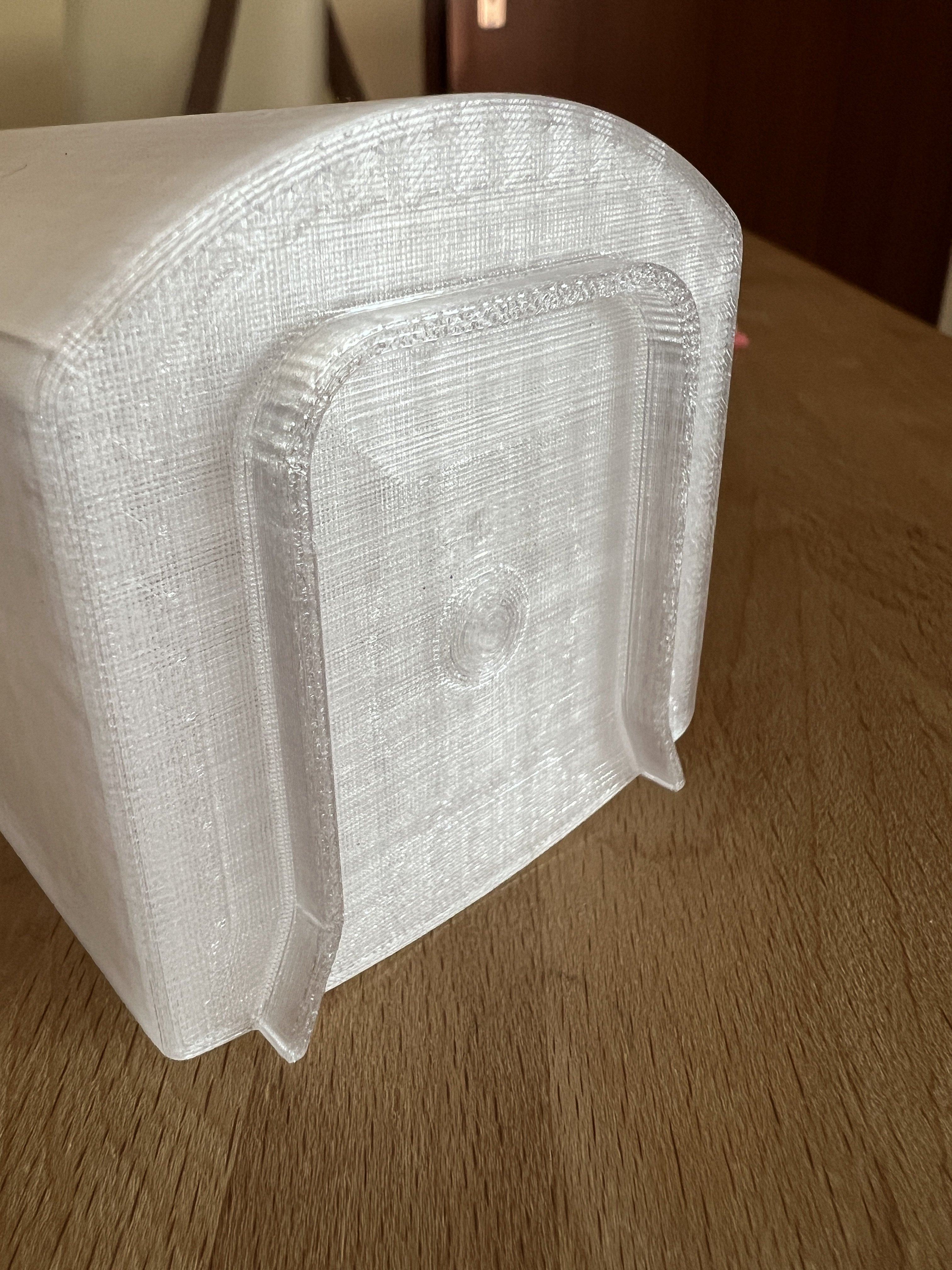

Du kannst PLA für PETG oder umgedreht als support nehmen. Siehe z.B. hier.
Wenn du die Z-Off Distance einstellst (die ist meistens nur 0.2, würde da eher auf 0.4 gehen) funktioniert das aber auch ganz brauchbar ohne extra Filament.
Jupp. PLA geht bei PETG wunderbar... Ich würde den Z-Abstand an der Schnittstelle aber auf Null setzen, dann hast du die schönere Oberfläche (und die Haftung dort ist etwas besser, das Material verbindet sich nämlich gar nicht). Das Muster geradlinig geflochten oder Gitter, sonst kann sich die Verbindung evtl. lösen. Da muss man etwas testen.
(transparentes PETG (extrudr) und PLA Support)
Das Zeug von Bambu kann man sehr gut einsetzen und kommt lange damit hin. Du darfst es halt nur für die Schnittstelle verwenden.
Nur damit es keine Missverständnisse gibt. Das mit dem größeren Z- Abstand war darauf bezogen, wenn man das gleiche Filament nutzt. (PLA mit PLA Supports.) ^^ Vll kam das falsch rüber weil ich beides in einem Post hatte.
