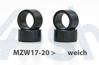

Naja ist von der idee na klar schon witzig.
Aber wirklich interessant ist es wenn man TPU drucken kann das wie ein Reifen ist. Also wirklich auch Gripp liefert für Modelautos. Dann muss das material aber auch günstiger sein im Druck als gekaufte Reifen. Das wird aber wohl nicht passieren
Für Mini Z RC Autos nutze ich so shore 30A und das ist Mittelere Härte :fresse:
