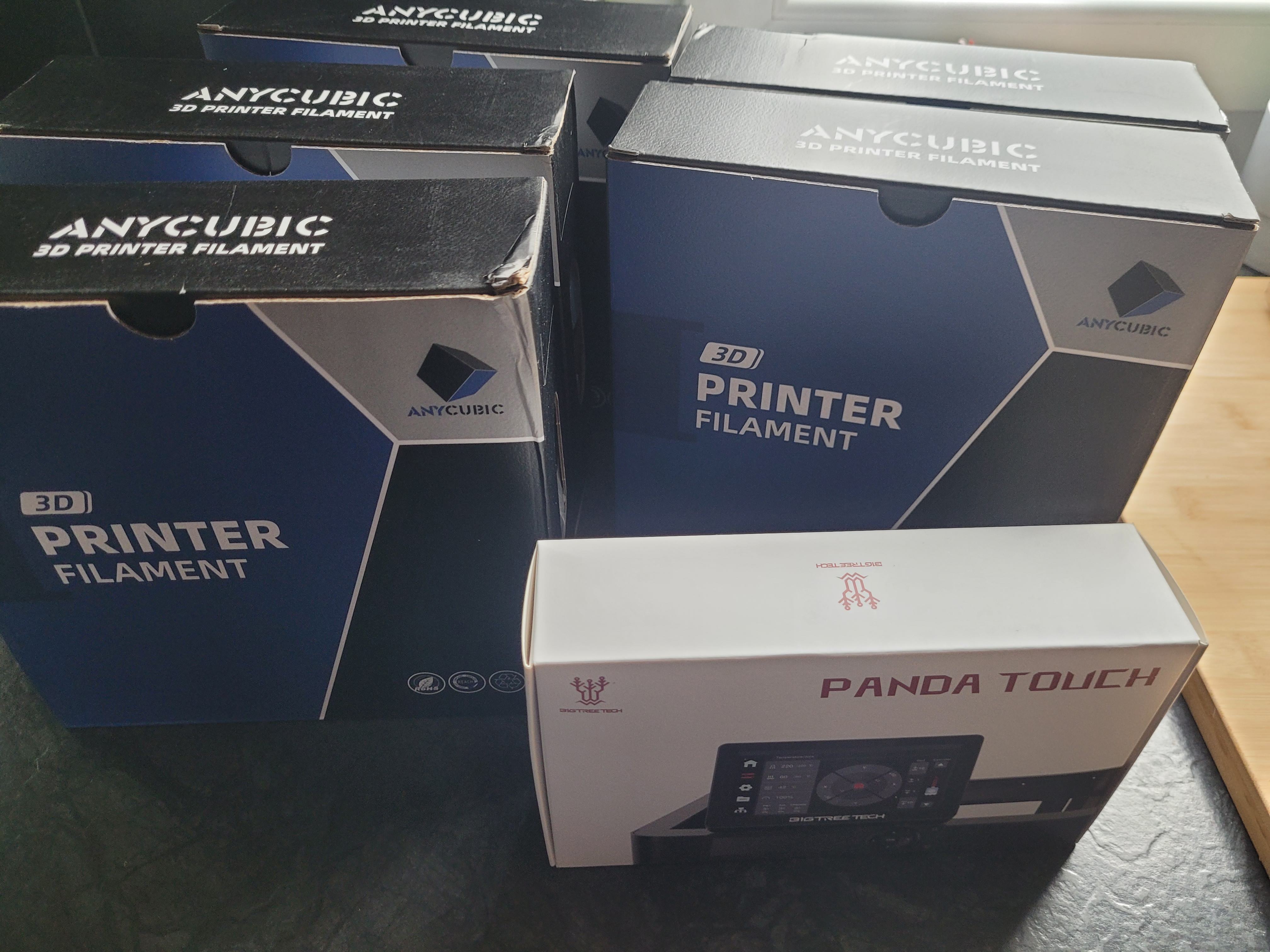

Der Osterhase war da :bigok:

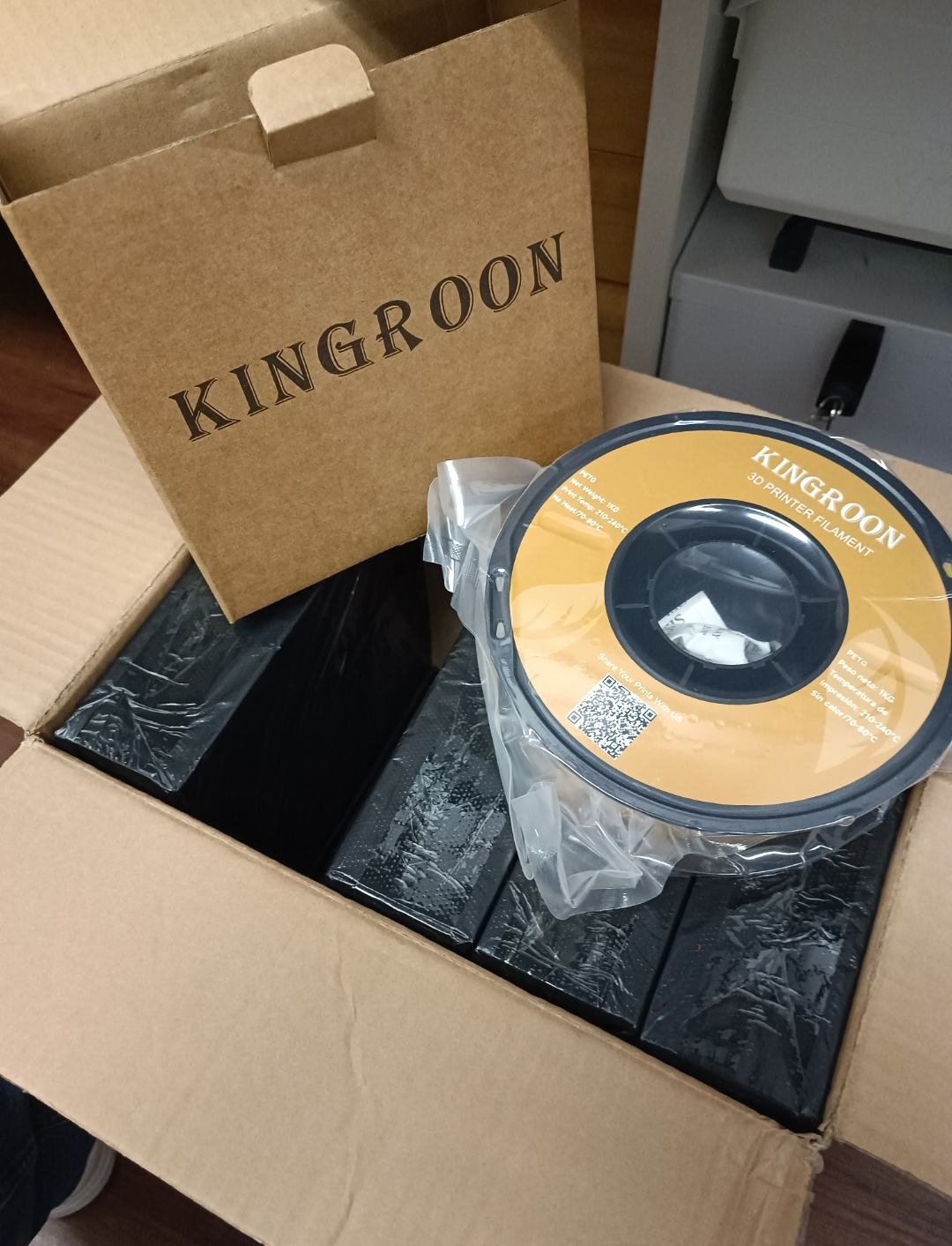

Sieht für mich eindeutig nach Jayo Sunlu aus.

Mal ein kleiner Nachtrag. Auf der Packung von dem Anycubic PETG steht eine Drucktemp von 230-240. Jayo / Sunlu hatte ich immer mit 245 gedruckt.
Nimm einfach die Temp die du sowieso schon hattest.
Die Herstellerangaben sind nur Richtwerte, ich drucke meistens auch 5-10°C wärmer als der hersteller angibt
