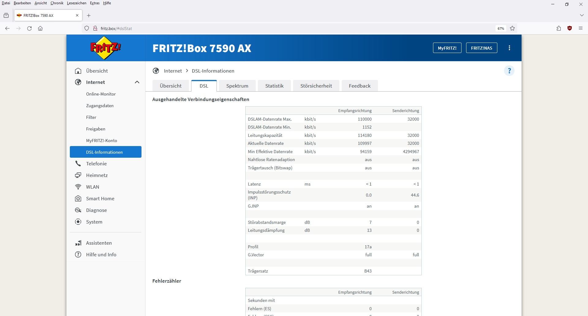

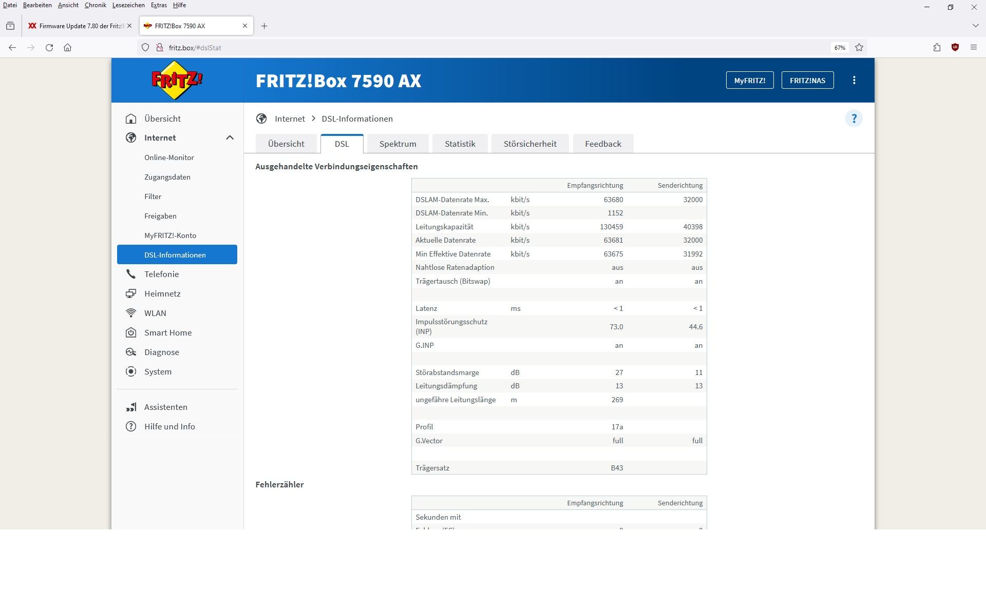

Update zur DSL-Verbindungsstörung!
O2 hat die Leitung durchgemessen und gesagt das alles in Ordnung ist! Ja mag sein, aber auf die Frage warum beim 100MB-Anschluß der immer mit über 100MB Geschwindigkeit funktioniert hat plötzlich jeden Abend nach der täglichen Zwangstrennung eine dynamische Anpassung der DSL-Rate stattfindet; der Anschluß ist jetzt in der Downloadgeschwindigkeit bei 63MB angekommen; habe ich immer noch keine Antwort bekommen warum das soweit runtergeregelt wurde!
Ist wohl AVM zu verdanken mit Ihrer neuen Firmware!
P.S.: Die neue 7.80 ist jetzt wieder drauf und im Moment keine DSL-Syncronisierungsabbrüche!
Komisch nicht?
Fragt man sich wer da was gefummelt hat, und warum der Kunde jetzt mit reduzierter Bandbreite dasitzt und den vollen Preis dafür bezahlt?

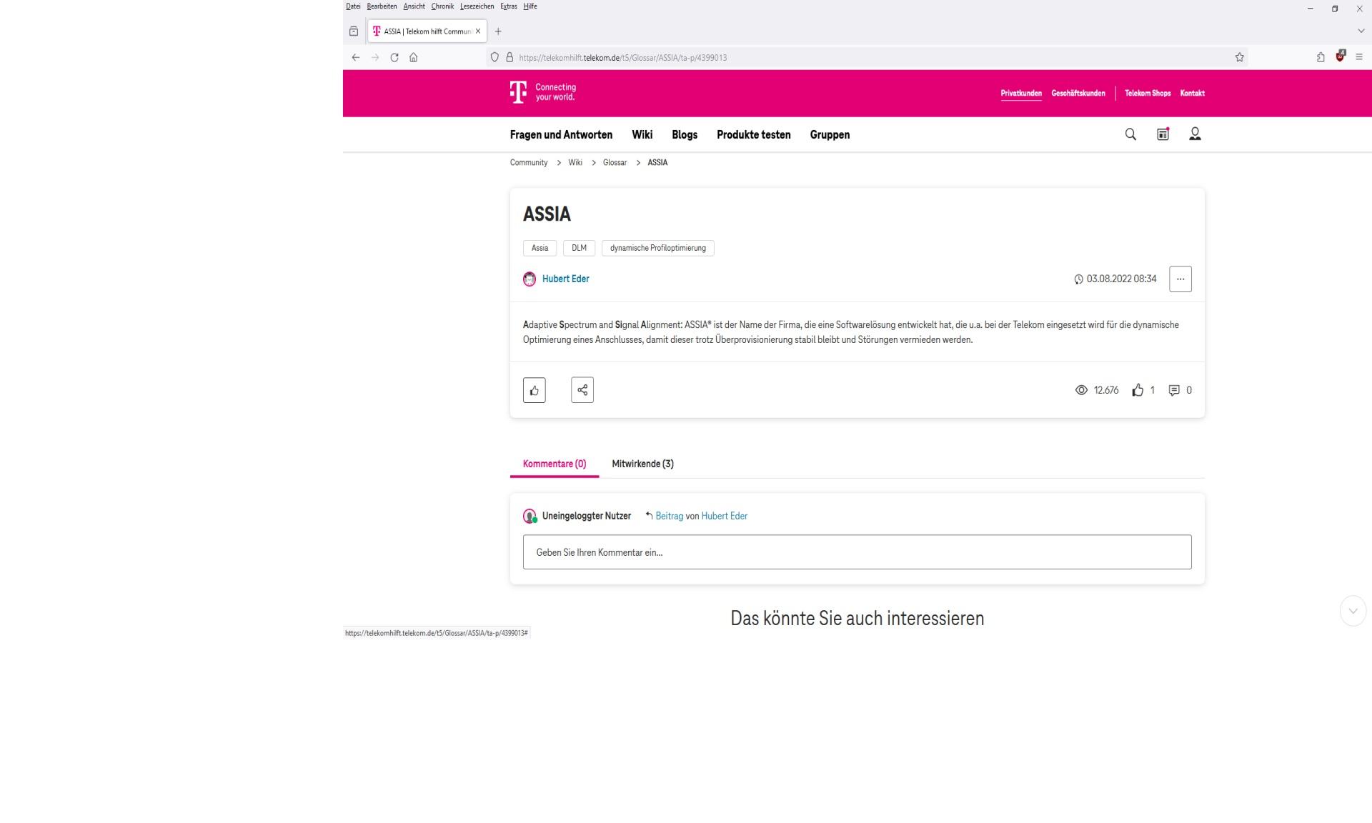

ASSIA heißt das Zauberwort.
Jetzt weiß man auch was den Mist in der DSL-Vermittlungsstelle mit den dranhängenden Teilnehmern veranstaltet.
Telekom sei Dank! Sind ja angemietete Leitungen von O2 die in der letzten Meile darübergehen bis ins Haus zur Witz!Box.

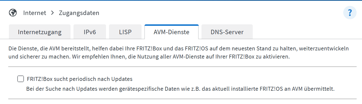

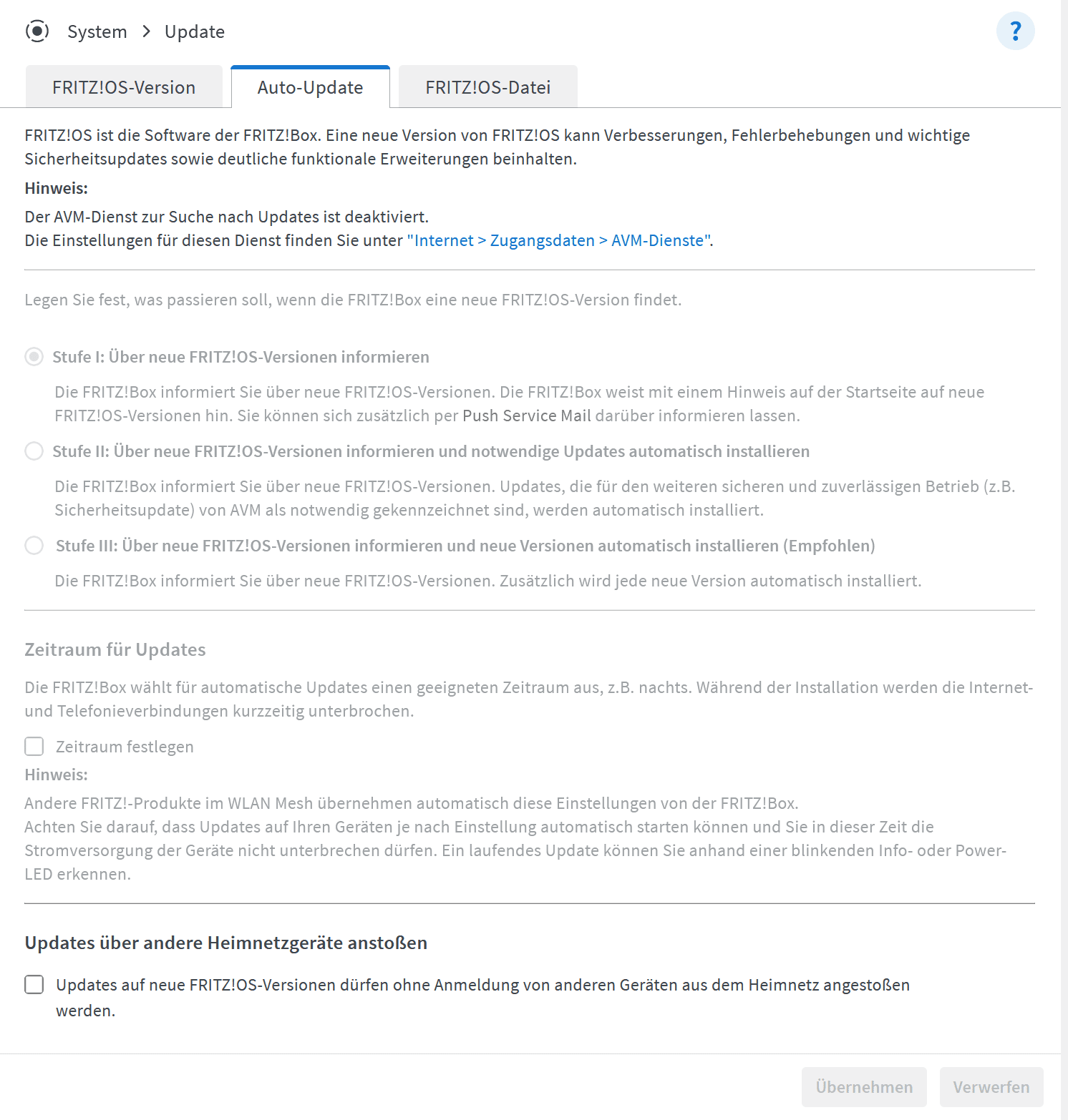

Am besten wäre es die Suche nach den Updates in den AVM-Diensten zu deaktivieren.
Bei mir: Internet > Zugangsdaten > AVM-Dienste:
Dann ist auch alles schön ausgegraut bei den Updates:

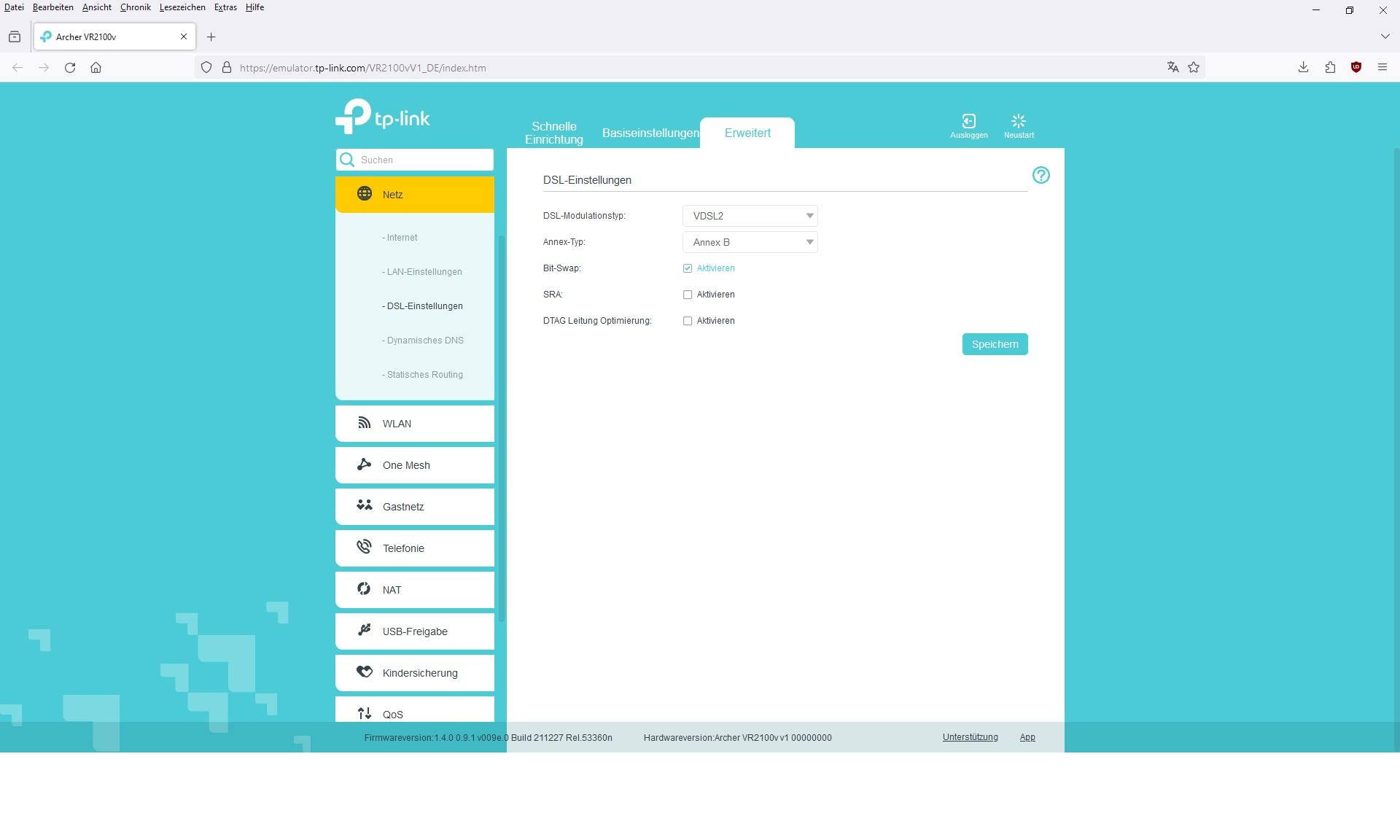

Habe es jetzt mal mit dem TP-Link Archer getestet! Meine DSL-Uploadgeschwindigkeit war über den Speedtest bei 40MB im Upload am Anzeigen! Die Witzbox sagt es ist aber nur max 31 MB Leitungskapazität vorhanden. Also ist das schon mal ein Beweiß das das neue OS absolute Scheiße ist von AVM! Bei der Downloadgeschwindigkeit bin ich noch am Doktorn, mal sehen, der Router hat einfach mehr möglichkeiten DSL-mäßig was einzustellen! Sogar die DTAG-Leitungsoptimierung kann man abschalten und verschiedenen Protokolle ausprobieren. (Trägersatz usw.)
Bei der Witzbox frage ich mich wo die 3 anderen Regler abgeblieben sind für die Störsicherheit? Ist jetzt nur noch einer für die Empfangsrichtung da. Wo ist der IMP-schutz usw. abgeblieben?
Kein Wunder wenn man selber nix mehr einstellen kann und auf die vorgegebenen Mistwerte im OS rumklimpern muss.

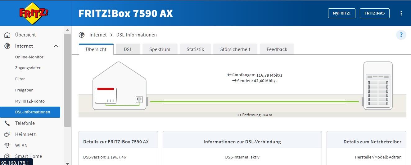

Ich hatte auch das Problem von Abbrüchen nach Installation auf 7.80. FritzBox 7590AX.. Die wollten mir heute einen Telekom Techniker schicken,
habe den Terrmin aber abgesagt weil ich die Lösung gefunden habe.
Es liegt an der aktualisierten DSL Version ! Diese verursacht die Abbrüche und Sync Probleme.
Einfach im Menü Internet/DSL Informationen den Reiter Störsicheheit auswählen, dort Einstellung Störsicherheit auswählen
und dann unter DSL Version -vorherige DSL Version verwenden aktivieren un übernehmen auswählen.
Dann erfolgt ein Neustart.
Mit der alten DSL-Version: 1.196.7.46 funzt unter Fritz OS 7.80 alles bestens mit voller Bandbreite.
Hoffe konnte weiterhelfen.
