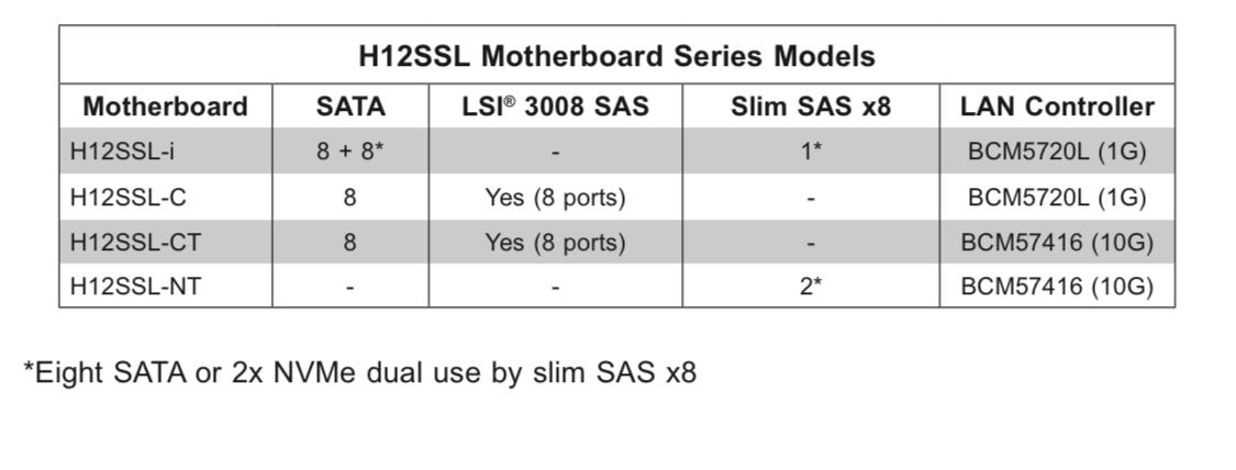

Kannst du beschreiben warum du das H12SSL-i haben willst und nicht das -C oder -NT?

Ach so, dann ist das klar. Leider sind dann die Produktbilder zu den Varianten nicht richtig und es werden oft die falschen Bilder verwendet. Also auch da aufpassen.

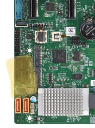

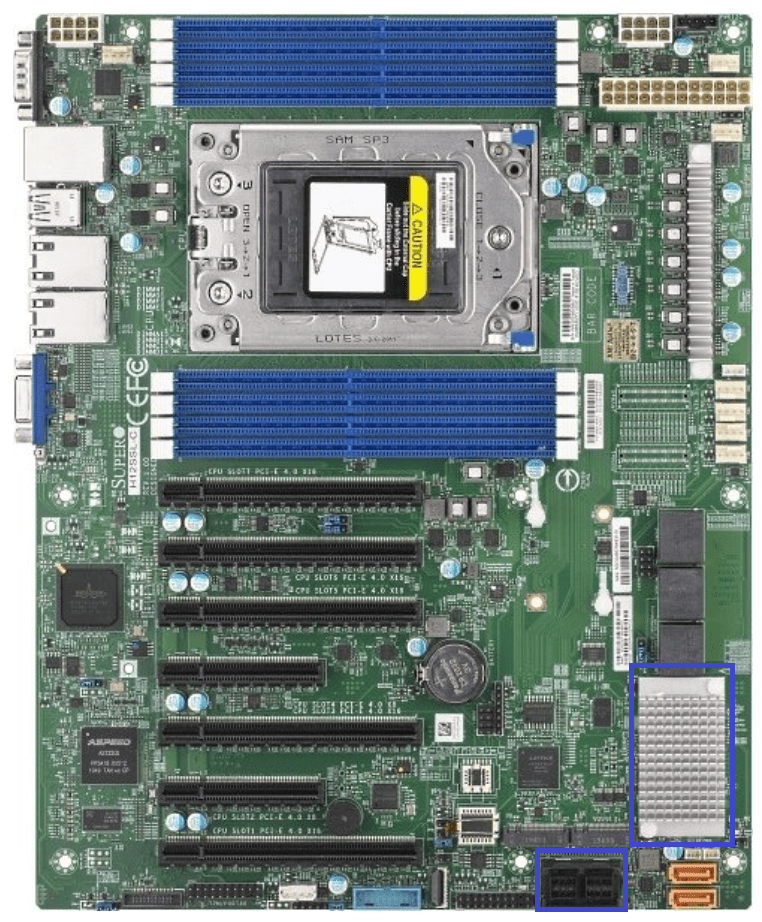

Was sind eigentlich diese zwei hochstehenden Steckdosen? Eine Art SlimSAS?
Und was ist der "Chip" mit Kühler unten rechts? Weißt du das zufällig?
Edit: Der Block unten rechts muss auch zu den zwei miniSAS-Dosen gehören:
Dann ist alles klar. (y)

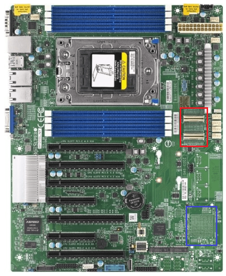

Die beiden "hochstehenden Steckdosen" sind SlimSAS SFF-8654 8i Buchsen. D.h. da reicht eine Steckverbindung z.B. für 8 * SATA Anschlüsse oder 2 * SFF-8087 Mini SAS Backplaneverbindungen. Sowas z.B. https://www.amazon.de/gp/product/B09Q5GDFHZ
Wichtig ist das "8i" da es den Steckverbinder auch als schmale 4i-Ausführung gibt. Nicht verwechseln.
Das Bild zeigt die NT-Version mit 10G und ohne SAS-Chip (blauer Rahmen).
Bei der NT-Version des Boards kannst Du über pro Stecker auch 2 NVMe-Datenträger anstelle SATA anschließen.
