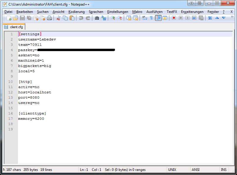

Mal so als Tipp nebenbei:
ersetz mal den Windows Texteditor durch Notepad++
Damit wird die Codierung der Configfile korrekt angezeigt.

^^kannst du mal deine config posten - irgendwo findet sich bestimmt ein Fehler.
Grüße
franeklevy
Hei,hier hast Du meine Config. Isch glaube meine CPU glaubt sie sei ein MAC:confused:
Ich habe es jezze auf die kleinen umgestellt,weil ich ja vielleicht doch noch mal 10 WUs brauche.
@Miraculix 55
ich wundere mich gerade, warum die Parameter in Deiner Client.cfg eine andere Reihenfolge als in meiner haben.
Mal schnell aus der Client.cfg rauskopiert:

Hei.ich sehe das sollte ich mal die Reihenfolge ändern??
Die Parameter vor ziehen?:confused:
Hatte das aber auf dem andferen Rechner mit der 920 auch so und ist immer noch so,da ist aber Vista druff.:confused:
obs was ausmacht, kann ich nicht sagen.
Deine Cfg ist jedenfalls die erste, bei der ich eine andere Reihenfolge gesehen hab.
Hei,dann ziehe ich die Parameter mal vor und lösche noch mal alles mal sehen was er macht.:wink:
---------- Beitrag hinzugefügt um 21:46 ---------- Vorheriger Beitrag war um 21:31 ----------
Hei,habe es jezze mal gedreht,meinst Du so? Oder noch ein = vergessen.?:confused:
Hei,bringt nix das umstellen im Gegenteil er nimmt keine WU mehr auf.
