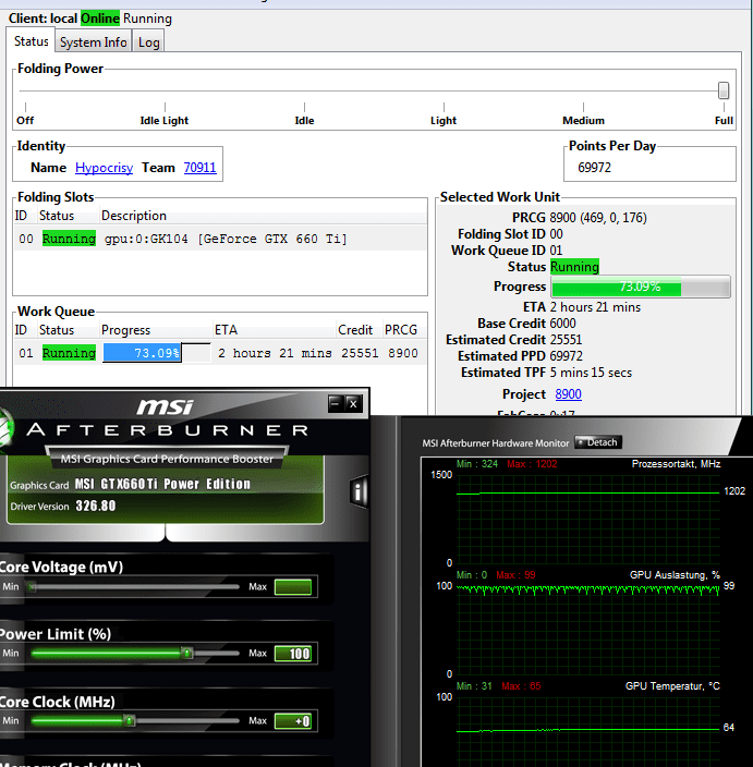

Naja wie gesagt... ne 680 sollte doch ein paar mehr Punkte als bei mir. Und ich mach auch GPU only.
Hypocrisy - User Summary - EXTREME Overclocking Folding @ Home Stats
Also check halt nochmal ob du du den Client korrekt eingestellt hast, d.h. aktueller Treiber, und die beiden im Link genannten Werte eingetragen. Wie gesagt, deine beiden 680 bringen def. 3x mehr Punkte als aktuell...
Dann den Client mal ne halbe Stunde laufen lassen und schauen, was er anzeigt an Punkten. Falls es immer noch nicht mehr einbringt, mal das SLI auflösen, sofern das für dich zeitweise machbar ist.

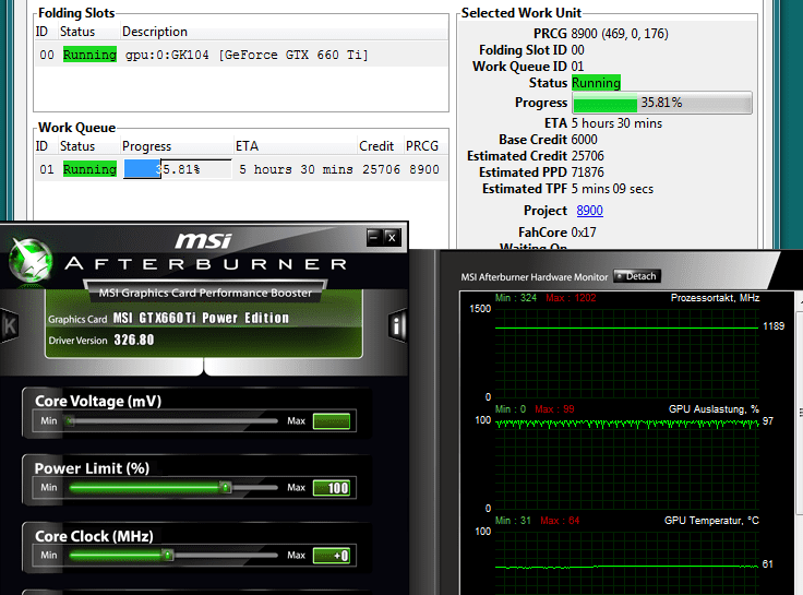

an alle die mit ihrer NVIDIA Grafikkarte Probleme mit dem Falten haben: keinesfalls den 331.40 Beta Treiber verwenden, es sei denn ihr habt ne Titan/GTX780 Karte. Für den rest soll der ne unterirdische Leistung bringen. (also teilweise nur halb so viele Punkte bringen usw.)
Ich hab den 326.80 drauf und der läuft bestens. Die Einstellungen im Client sind soweit ich merke nicht zwingend nötig. Der Treiber macht mehr aus.
normal oder doch so unterirdisch wie ich annehme? :fresse:
Hmm ich find auf die Schnelle keine verlässlichen PPD Angaben. Könnte aber leider hinkommen. Mag sein, dass das Projekt aber auch einfach extrem grottig ist.
Weiß sonst noch wer, ob das hinhaut ?
du meinst die beiden Zeilen für Graka? Hab ich gerade schon gemacht :)

Habt ihr das bei manchen 8900er WUs auch, dass der Turbo nicht greift? Die GPU geht sonst immer auf 1202 MHz hoch.
Edit: Mittlerweile ist er von alleine wieder auf Maximaltakt gegangen.

Ich bin auch wieder beim 326.80.
Aber ich hab gestern 5x hintereinander so ne miese WU mit 16h Dauer bekommen, die dann die 7.000 Punkte ausgespuckt hat... Am Ende hab ich sie dann doch durchfalten lassen; hätte ich gleich machen sollen^^
da war scheinbar doch noch Potential vesteckt :fresse:
ja denke auch... ist ja quasi Verdopplung zu vorher :)
