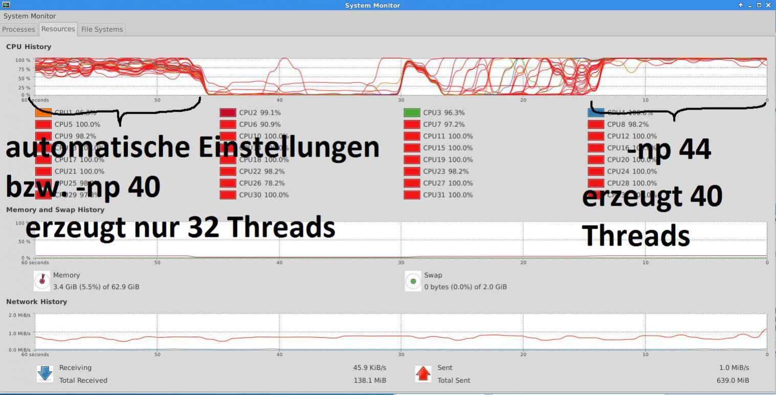

Übrigens: Bei wem trotz client-type=bigadv, maxpacketsize=big (echtes bigadv Projekt wie z.B. 8101) die CPU trotzdem nicht auf 100% voll ausgelastet wird, sollte über Configure in den Expert Options bei "Extra Core Options" (rechts) mal z.B. "-np 44" (ohne "") eingeben, obwohl er eigentlich nur 40 Cores hat. Also mit "-np XX" rumspielen, wobei XX >= eigene (HT-)Core Anzahl ist.
Grund: Scheinbar mappt -np 40 (manchmal?) auf 32 Threads, während -np 44 auf 40 mappt.
Zum Übernehmen der Einstellungen auf save gehen und den eigenen Client kurz pausieren (z.B. über FAHcontrol) und wieder folden lassen.
