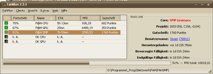

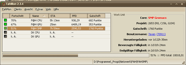

Wegen meinem neuen Prozessor habe ich nämlich derzeit auch SMP laufen, aber bin von der Geschwindigkeit nicht so überzeugt.
Wie man im Screen unten sieht, bekomme ich vom SMP-Client insgesamt ~2600 PPD, vom gleichzeitig laufenden Single Core-Client jedoch ~900 PPD.
Witzigerweise wird der SMP-Client nur marginal schneller, wenn ich den Single Core-Client beende (max. ~100-200 PPD). Dieser wird aber nochmals um einiges schneller, wenn ich den SMP-Client beende (ca. ~250-300 PPD). Der SMP-Client scheint den Prozessor also nicht richtig auszulasten/-zunutzen.
Wenn ich jetzt also 4xPPD des Single CPU-Clients rechne, komme ich auf über 4000 PPD (theoretisch, noch nicht getestet). Das wäre deutlich schneller wie die jetzigen SMP-PPDs und auch mehr wie die SMP-PPDs plus den einen Single CPU-Client wie es ja derzeit läuft.
