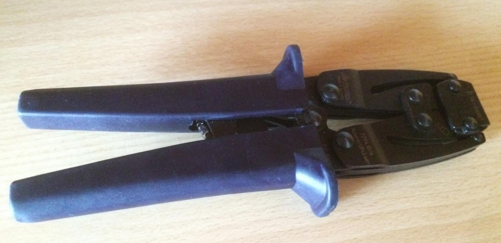

Ich hab hier ne automatische Aderendhülsen Chrimpznage von Garant rumliegen die ich nicht brauche. Hat von Euch wer Interesse? Dachte ich poste es mal im Werkzeugthread, vielleicht interessierst ja einen von Euch :d
Hast ne PN, wenn wer interesse hat, einfach per PN melden ;).
