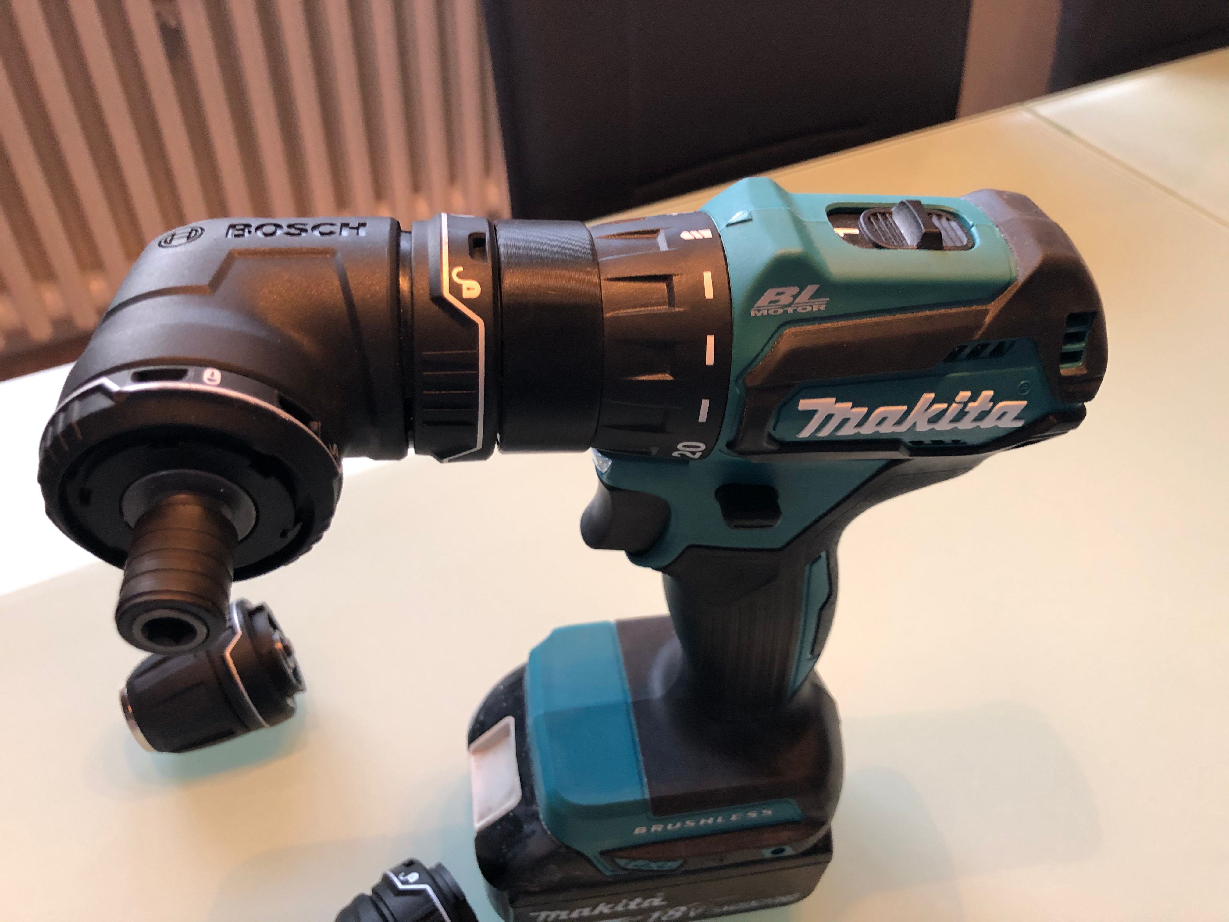

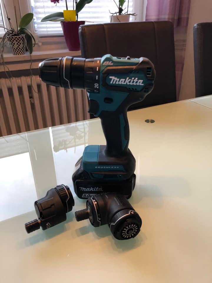

ja und Makita hält die Winkelaufsätze und co. ja nicht für notwendig.

Zeig doch mal den Zaubertrick, sonst kann ich ihn leider nicht bewundern :d... gefällt mir, sowas.
Wobei ich denke, dass es ein einfacher Winkelvorsatz auch tut, gibt von Wiha einen um 6x€ und von Hikoki einen um 3x€, ich tendiere dazu mir den Wiha gelegentlich zu kaufen.
Ich bin zwar der Meinung, dass man sowas meistens nicht braucht, aber maaaaaaanchmal... so ganz selten...
Und 6-Kant tuts dann ja eigentlich auch, es gibt ja ein paar Bohrer mit 6-Kant-Schaft, und viel mehr als einen ~3mm Holzbohrer zum Vorbohren braucht man (=ICH) dann idR eh nicht.
ja Adaptierung halt gebaut, denke werde damit eine Kleinserie starten.
Winkelvorsätze hab ich bisher keinen gefunden der die Kraftvernünftig überträgt, also auch 6x180 oder sonst welche Schrauben. Der Exzenter ist natürlich auch nett....
Liest sich brauchbar, ob ers ist? Vllt. bestell ich den mal mit. 6er Spax sollte der eigentlich packen, so meinem Gefühl nach, idR muss man ja für sowas auch vorbohren an Orten, wo man einen Winkelvorsatz braucht. Das sind dann ja selten massive Teile, denn wären sie Massiv, könnte man 2cm weiter Spaxen, wo man kein Platzproblem hat.
edit: Das Wiha-Ding kann angeblich 57Nm
Ob der Bosch-Winkelkopf jetzt so viel mehr aushält? Und ob die Adaptierung das tut (Halte ich schon für möglich, ich zweifle nicht an dir!)?
Wenn du eine Kleinserie machst, dann wirst du nicht verraten wie es aufgebaut ist - schade (meine Neugier) und verständlich - gefällt mir total.
ich weiß nicht Was der Bosch Winkel verträgt, ich teste die maximale Belastbarkeit noch aus, bei ner 6x180 muss ich zumindest nicht vorbohren.
Der Adapter ist kein Hexenwerk, wird halt auf den Akkuschrauber geschraubt und enthält die Flexiclick Adaptierung.
Problem ist die Haltbarkeit, die war anfangs eher miserabel, mittlerweile bin ich aber auf einem guten Weg und kann da ein erprobtes Umbauset anbieten.
@Domii666 Vergiss bitte nicht, dass diese aufsätze nur für einen 12V Brushless designed wurden. Ich hätte bei 18V eher die größeren Aufsätze genutzt; die sidn auch für die Kraft des 18V Systems ausgelegt.
ja, deswegen teste ich es. der umgebaute Schrauber ist jetzt auch kein Drehmomentmonster, und nur ein wenig Stärker wie die 12V Bosch FC.
die 18V Aufsätze sind mir zu teuer und zu schwer/groß, da Mache ich mir den handlichen Schrauber wieder kaputt. Kraftübertragung läuft sowieso größtenteils über den 6kant, da mache ich mir keine Sorgen dass da was kaputt geht.
