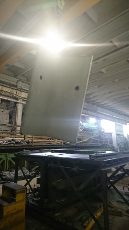

)Ich vermisse die berufliche Blechfertigung irgendwie 🥲
Jetzt hab ich aber meinen Unternehmensinternen eigenen Portalkran der ist der 2. älteste und kann aber jeden anderen aus der Halle schieben 💪
Ist nur ein kleines Teil aber der Portal gehört jetzt mir 😆 ist ein reiner DEMAG Aufbau 💪 💪 💪
