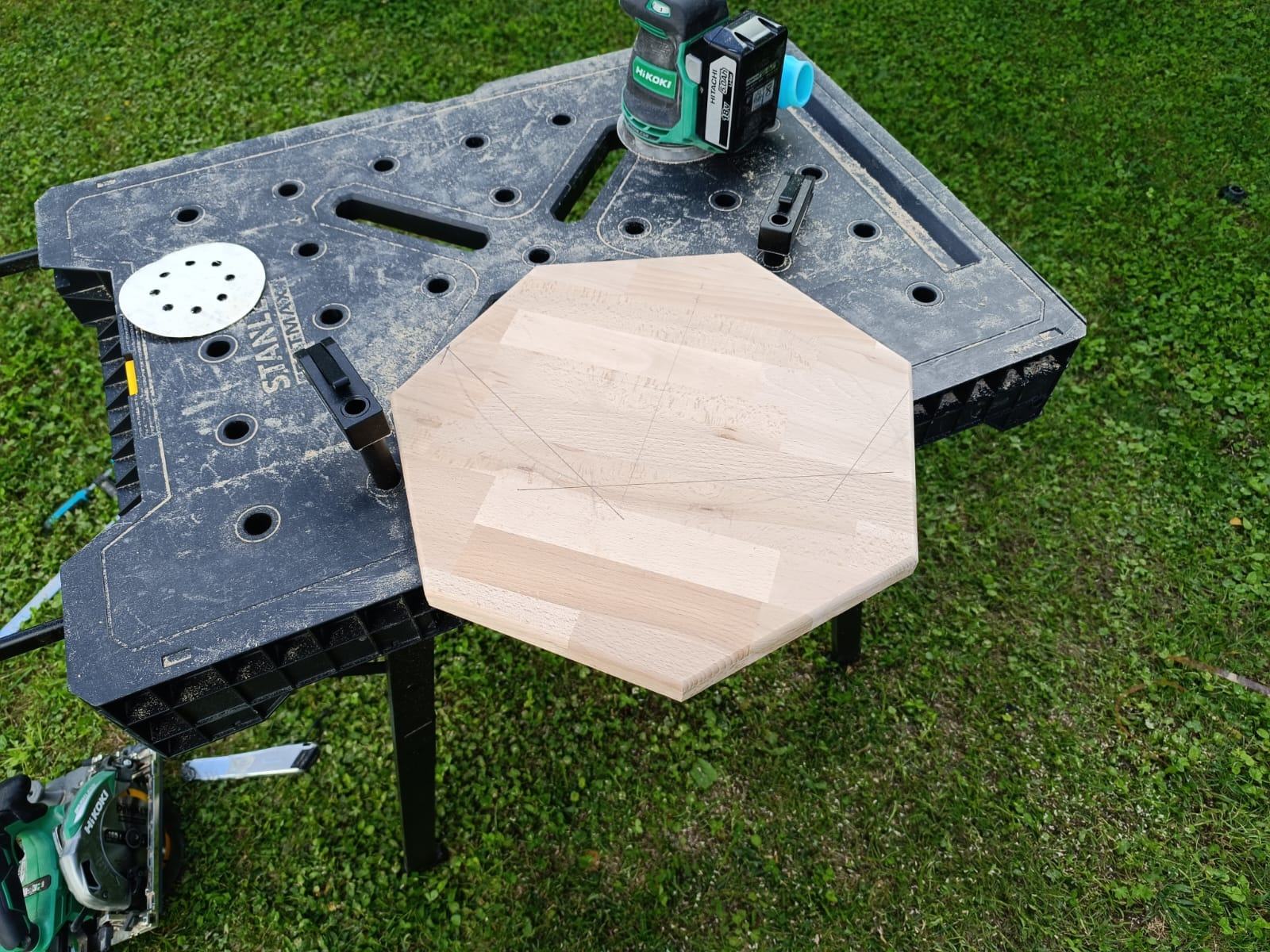

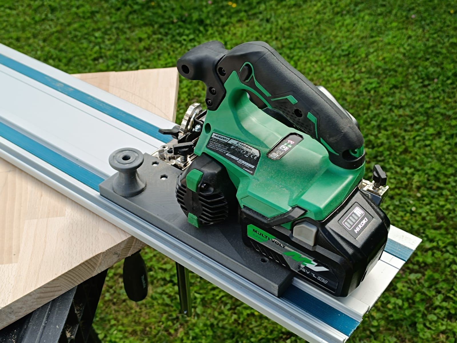

So, mal meine Handkreissäge führungsschienentauglich gemacht und ausprobiert.

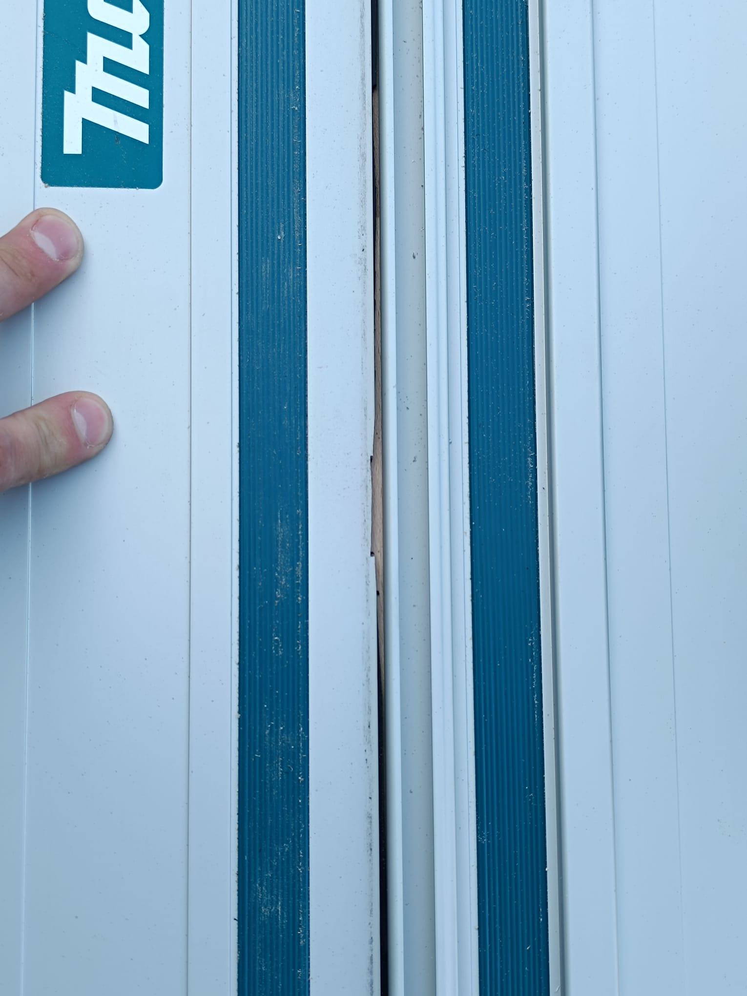

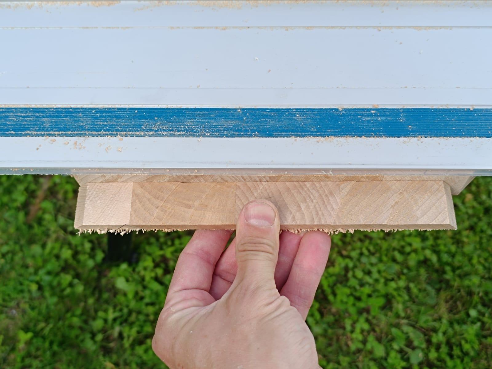

Wenn die Säge nicht 100% parallel zur Schiene steht, der Adapter also nicht peinlich gerade ist, schneidet man trotz Führungsschiene in die Führungsschiene, weil das Sägeblatt so verläuft. Wie es das tut? Es verbiegt sich einfach (!).... geht dann entsprechend schwergängig. Die kleine Hitachi hat aber genug Kraft das trotzdem durchzuziehen... :d
Mit der Macke werd ich wohl leben :d...
Im übrigen, der Splitterschutz der Makita Schiene ist nicht zu gebrauchen (schwarzer Gummi, schmiert extrem am Sägeblatt), muss zwingend gegen den von Festool getauscht werden (passt), der mit dem Makita ist die Schiene eigentlich nicht zu verwenden.
Die Verbinder für 2 Schienen müssen auch von Festool gekauft werden, die Makita sind auch Mist von der Konstruktion her.
=> Man könnte überlegen doch gleich die Festool zu kaufen, da gibts auch die mit der Lochreihe (ob man sowas je braucht?).
Die Makita Tasche ist okay. Zubehörfach ist knapp, die Schienenadapter und 2 Zwingen für die Schienen passen allerdings gerade so rein in diese Zusatztasche mit dem Zipp (die Festool ist hier wohl kaum billiger).
Hab mir 2 1500mm Makita Schienen gekauft und eine in 500mm und 1000mm zerteilt mit der Kappsäge (normales HM Blatt), passt mir so ganz gut...
War ein bissl eine mühsame Geburt das ganze und eine ziemliche Frickelei... wenn möglich (wars in meinem Fall nicht) sollte man gleich was passendes kaufen, auch wenns teurer ist.
Funktioniert für mich jetzt zufriedenstellend genau.
Kann es sein, das die Säge und Schiene nicht perfekt zueinander passen? Diese Beschädigung kommt doch daher, das die Säge eigentlich auf eine andere Schiene gehört. Die Makita, Festool oder auch Youtool Schiene sind zueinander Kompatibel, sind aber nicht 100% gleich. Mit einer REBQ Festool Tauchsäge und einer Festool Schiene kann man nicht ins Alu sägen, auch wenn die Säge schief steht. Mir ist die Säge auch noch nie aus der Führung gerutscht. Naja für das Geld kann man aber auch was erwarten und ist nicht umsonst die Standardsäge bei vielen Monteurtrupps in Deutschland.
Der Ausreißschutz ist außerdem immer nur für 1 Säge ausgelegt, nämlich für die, welche die Leiste vorher eingesägt hat. Deshalb gehören Schiene und Säge immer zusammen.
Mein Vater hat damals meine 1400er Festool Schiene verlegt, weshalb ich mir dann die 800er Schiene gekauft habe. Nun habe ich beide Schienen. Ich habe mich gegen die anderen Hersteller entschieden, weil sie halt doch nicht zu 100% Identisch sind und preislich auch nicht der supergroße Sprung rauszuholen ist. Die Schiene mit Löchern ist einzig und allein für die Lochreihengeschichte. Wenn man das nie macht oder nicht vorhat von Festool zu kaufen, macht diese Schiene keinen Sinn.
