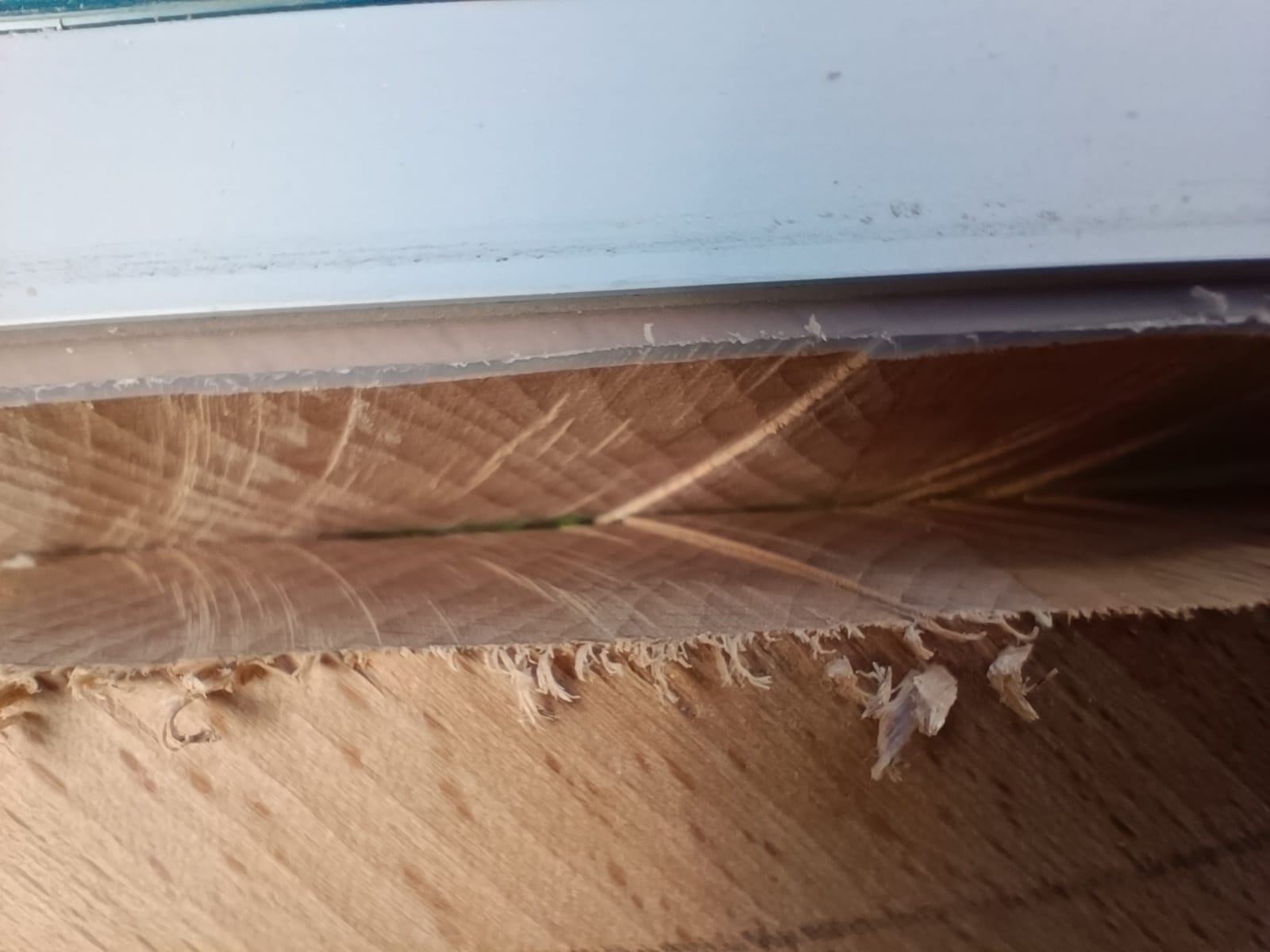

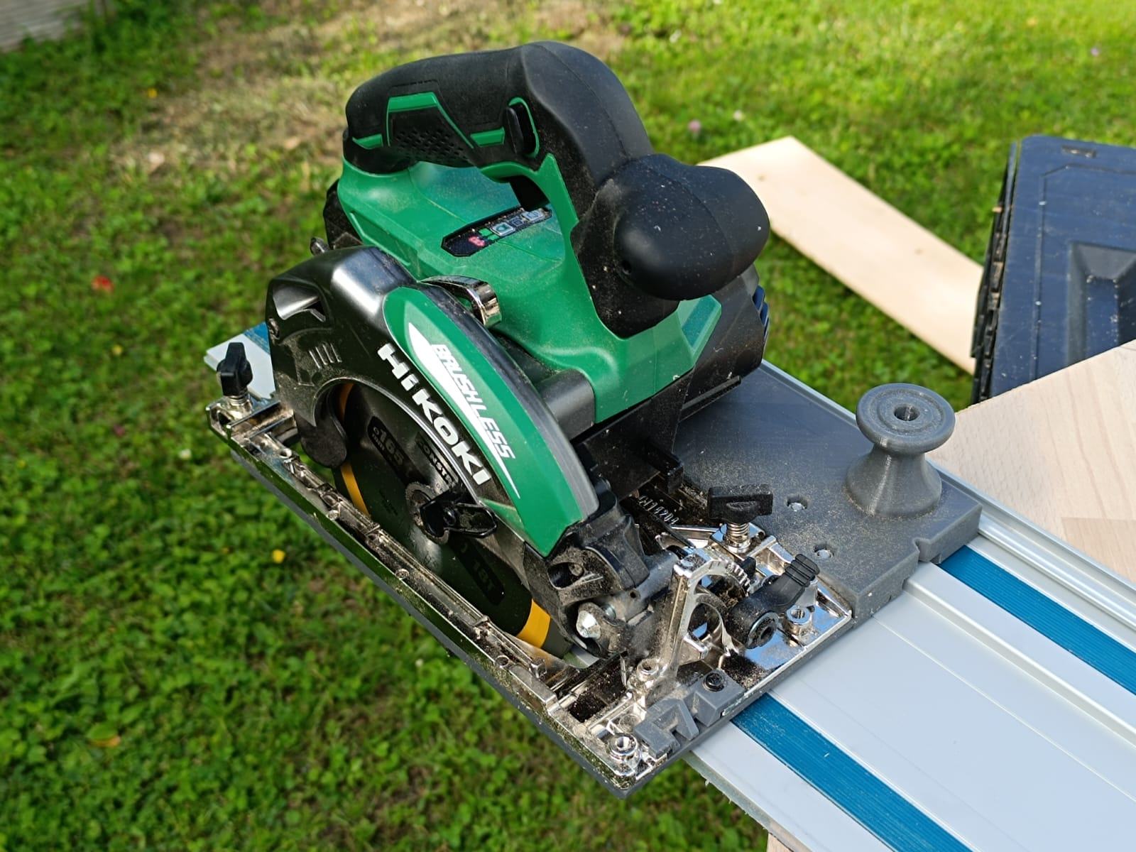

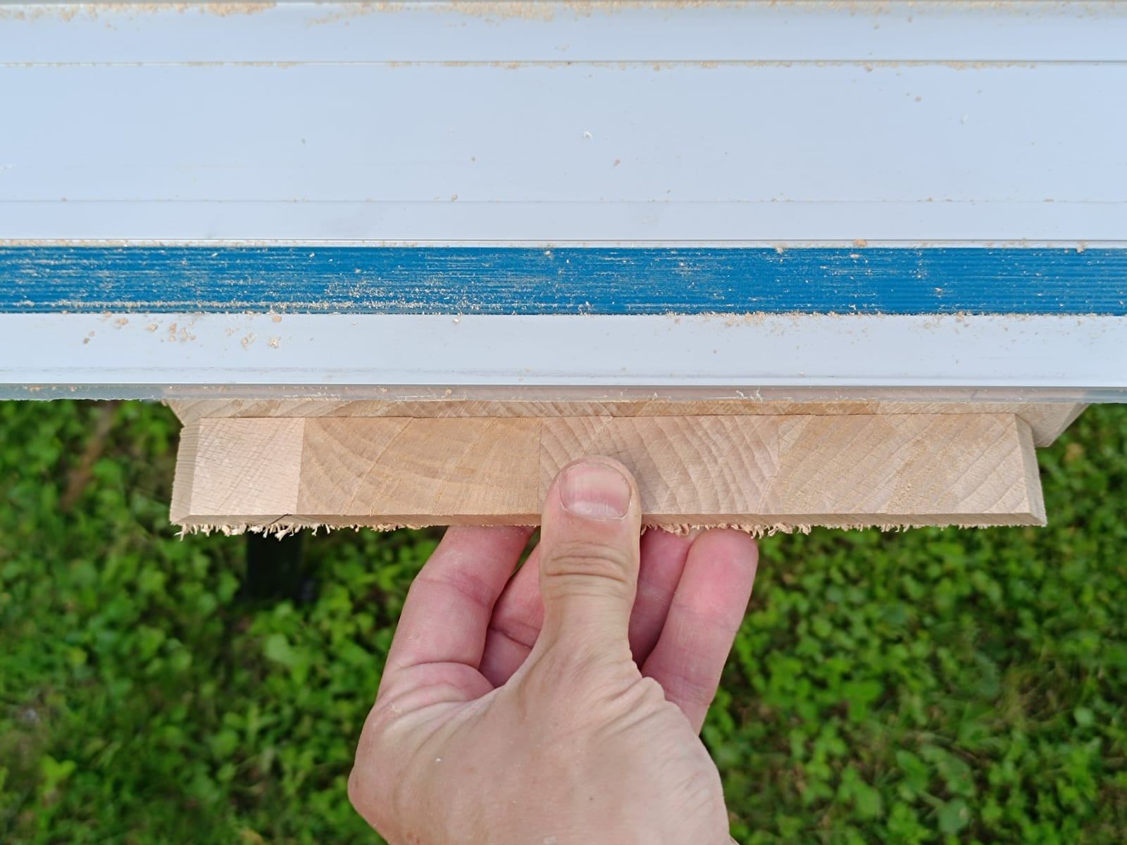

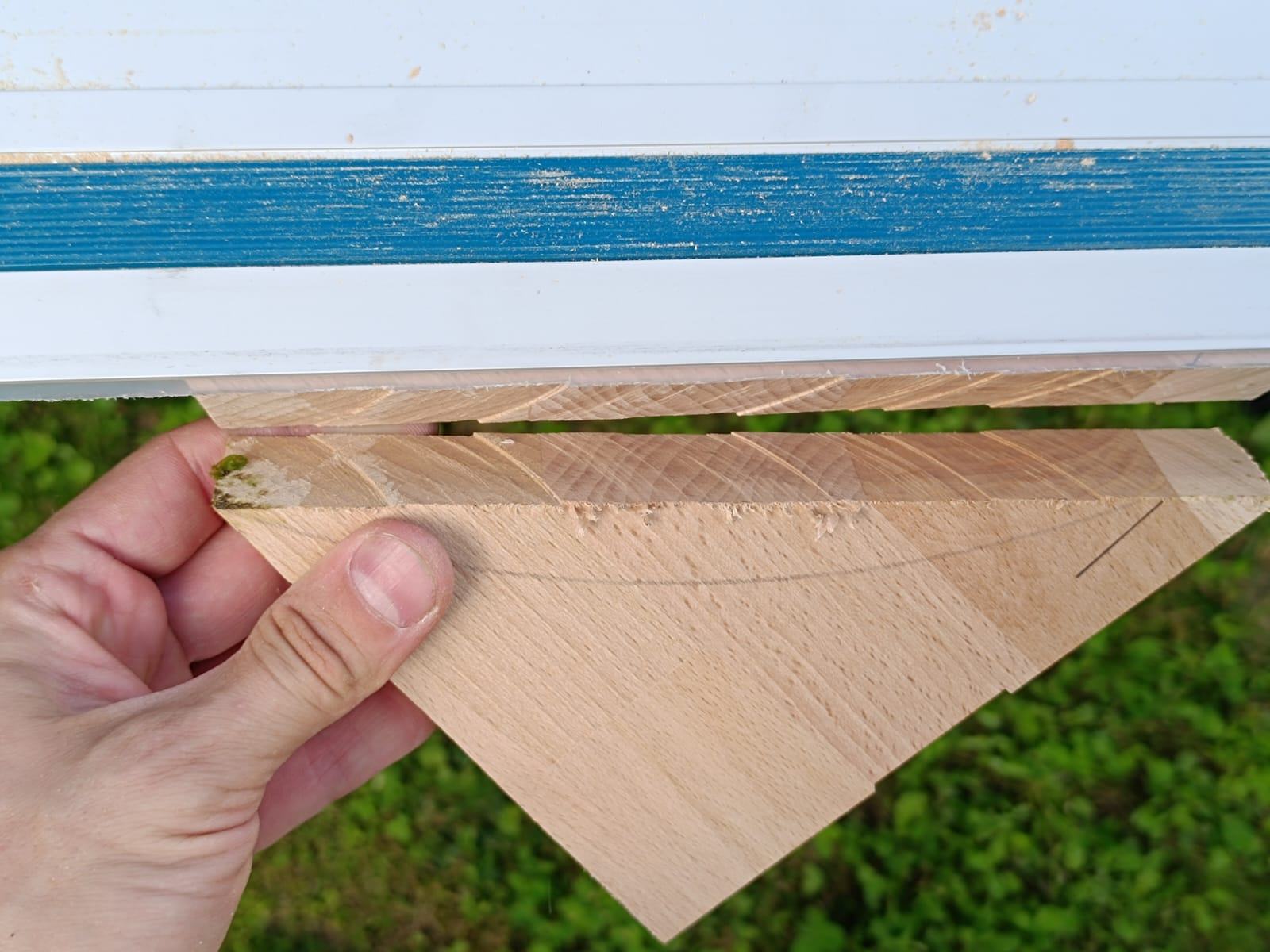

Die Handkreissäge läuft nicht ganz so sauber wie erhofft... war jetzt so ne verleimte Küchenarbeitsplatte auch Buche 27mm.
Bei den Fotos "Schnitt Langsam 1+2" bin ich öfter stehen geblieben und hab mal Drehzahl gewechselt (die Säge kann "silent" und "normal", also langsam und schnell)...
Ich bin aber nicht links und rechts gewackelt damit, sondern die Riefen sind beidseitig, als würde das Sägeblatt schwingen und schlackern.
Schnitt mit konstantem "Vorschub" wurde verhältnismäßig sauber... ist vllt. verbesserbar, aber ist schon okay soweit.
Sägeblatt ist dieses:
Ist wohl eher fürs Grobe.

Das Sägeblatt ist vermutlich eher was für die Grobschnitte auf der Baustelle bzw. Montage.
Quer- und Schrägschnitte sind dann eher problematisch.
Sägeblätter für Akkusägen sind oft dünner als "normale" Sägeblätter, i.V.m. mit dem groben Zahnprofil könnte sich dann ein solches Verhalten verschlimmern. (Habe nichts gefunden ob dein Sägeblatt ein dünneres ist)
Ansonsten ist anhalten/absetzen halt immer ein Problem.
Metabo und ich glaube Festool (+ggf. weitere Hersteller) haben neben Führungsschienen ja auch spezielle Kappschienen, eben um in einem durchziehen zu können.
Das DeWalt Blatt ist eher dick. Die Einschätzung, dass das eher fürs Grobe ist, ist richtig. Das erklärt aber an diesem Verhalten nicht alles.
Das Blatt das dabei war, ist dünner, das ist mir verlaufen, vermutlich aber weil der Adapter nicht ganz gerade war. Müsste das nochmals testen.
Ich hab halt generell keine Erfahrung mit Handkreissägen, inwiefern die Blätter zum Schwingen, verlaufen etc. neigen.

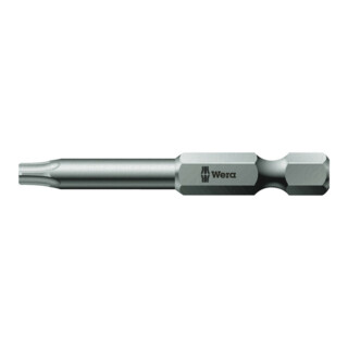

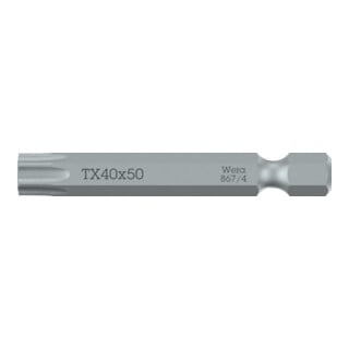

Und hier das Set, wo dieser Bit dann fehlt...
Dieses Sets würde es eigentlich richten:
70€ ist aber auch schon wieder ne Menge Geld, nur um alle Bits in vernünftiger Länge da zu haben. ich habe aber alle meine Schraubendreher verkauft und ab und anmal braucht man doch längere Bits.
