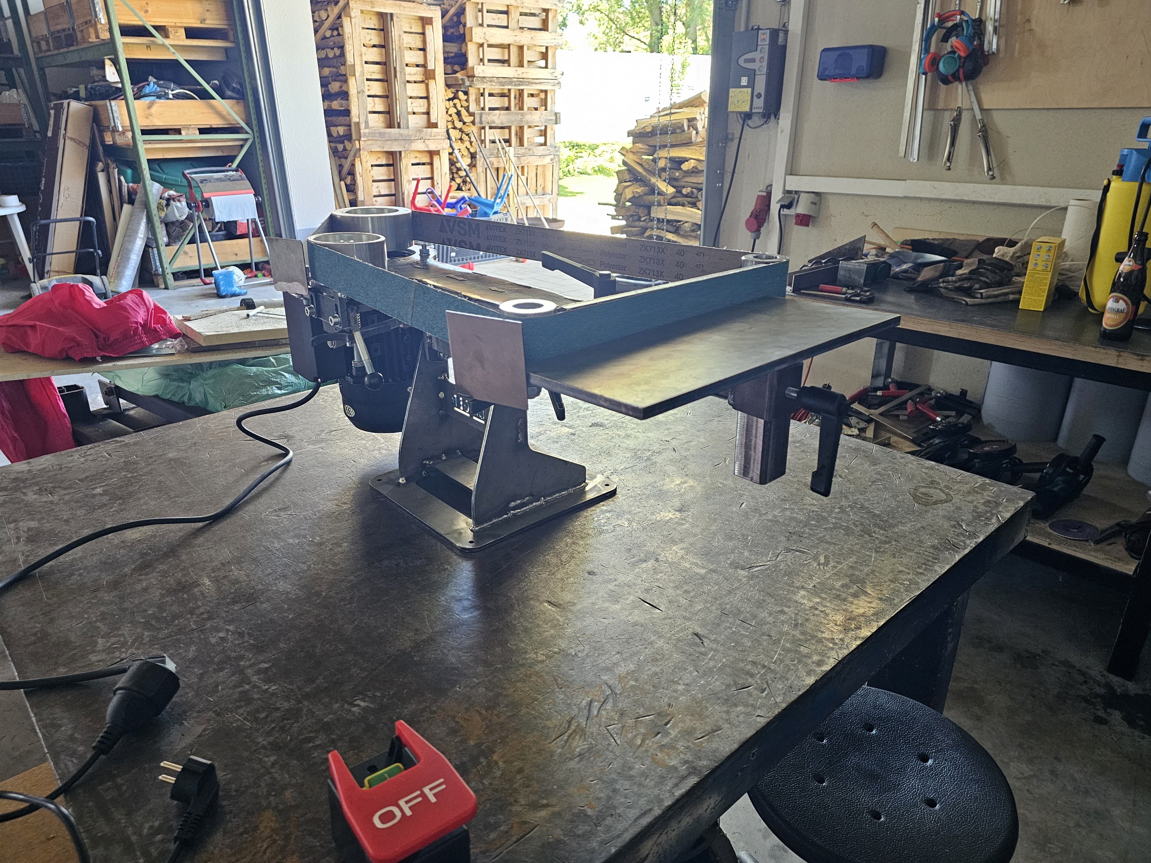

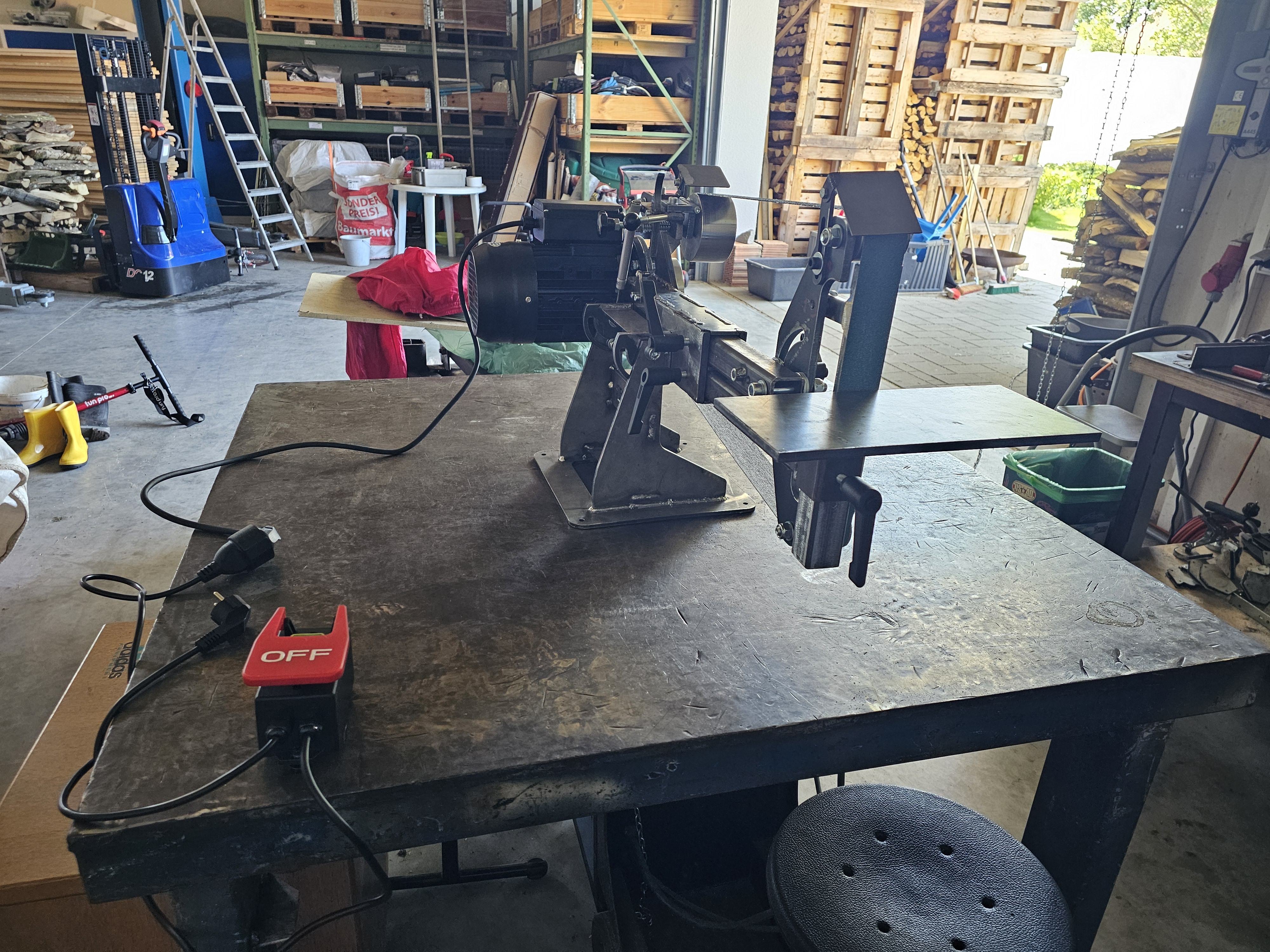

Nach 4 Wochen endlichen meinen Bausatz von meinem Bandschleifer komplettiert. Bauzeit etwa 20h. Kosten 700€ mit 10 Schleifbändern und Standfüßen.
Aber es haben immer mal paar Dinge gefehlt und ich kann immer nur am WE dran basteln. Bin soweit zufrieden.

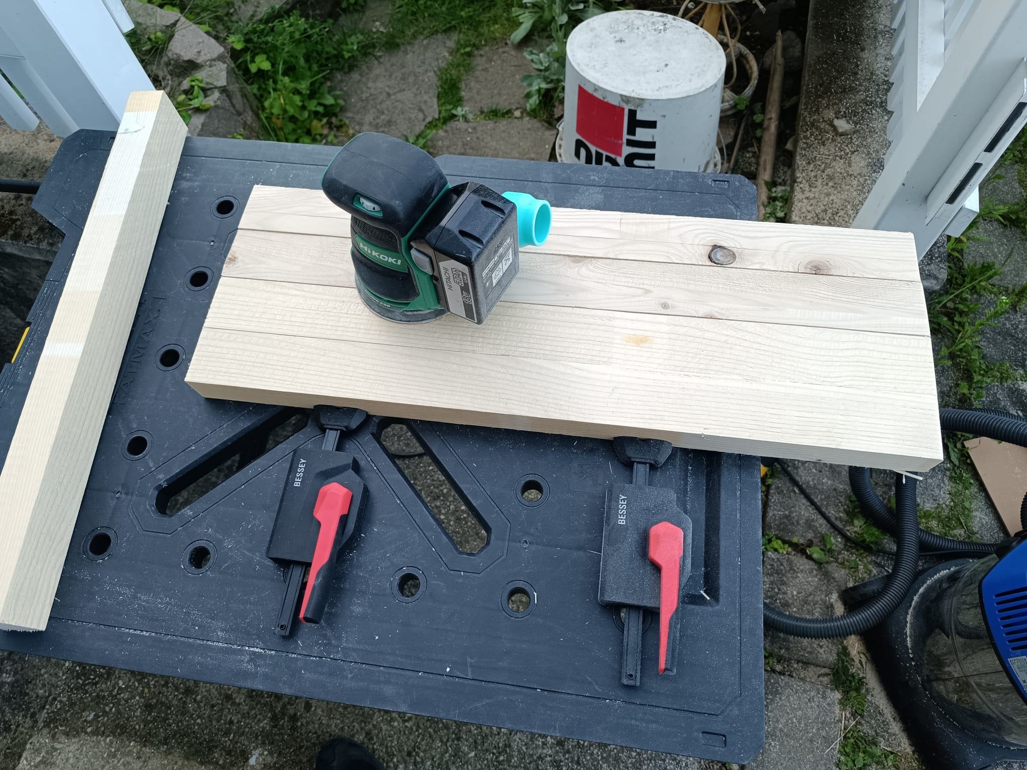

Ich hab mir jetzt den Stanley FatMax gekauft, nachdem ich ihn vor einem halben Jahr auf einem DeWalt Werbestand befummelt hab.
Da Amazon voller Transportschaden-Fotos ist, hab ich ihn um 20€ mehr (129€ statt ~110€).
Das Ding ist ziemlich geil.
Super praktisch zum aufstellen (das funktioniert tatsächlich) und steht richtig satt. Würde man gar nicht glauben bei so einem Plastikbomber.
Mit diesen Bessy Flachspannern funktioniert das super.
Zwingen kann man durch die Schlitze stecken, endlos Kraft kann man da wohl nicht ausüben, je nach dem, wie man auf der Verrippung aufliegt. Für das, was man an einem Tisch dieser Größe so mit Holz anstellen kann, wirds aber ausreichend fest ohne was zu verbiegen.
Ob diese Niederhalter-Zwingen, welche im 19mm Loch halten, da auch sinnvoll funktionieren, weiss ich nicht. Möglicherweise belasten die das Kunststoffloch zu sehr schräg (die halten ja indem sie sich verkanten).
War recht skeptisch über den Plastikkram (wobei diese 18mm MDF die man bei Wolfcraft & Co. bekommt ja auch nicht besser sind... aus MDF baut man Lautsprecher, aber Tischplatten...?), und natürlich ist und bleibt es Plastik, aber es ist mit Abstand weniger schlimm, als man sich das vorstellt. Wenn man was mit Zwingen dran festknallt, sollte man halt doch nachsehen, wo man genau greift und es nicht übertreiben.
=> Draußen arbeiten macht im Sommer viel mehr Spaß. Werkzeuge haben eh fast alle Akku.
tl,dr:
Auf jeden Fall kann man damit tatsächlich richtig(!) arbeiten.
