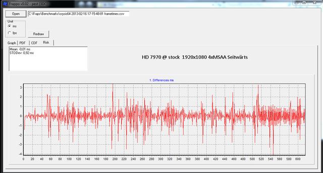

Aber fangen wir erst einmal mit Crysis 1 an, davon hab ich schon die ersten Diagramme erstellt.
Um die gemessenen Frametimes zu visualisieren nehme ich Pests Frappo Tool aus dem 3DCenter, an dieser Stelle vielen Dank!!
Crysis zeigt etwas konträre Werte zu den Messungen von Computerbase.
Beim geradeauslaufen Verhalten sich die FRametimes analog zu denen von Nvidia.
Beim seitwärtslaufen und schnellem Wechsel der Bildinhalte zeigen sich die Nvidiawerte schlechter, es ist aber noch zu früh um überhaupt irgendetwas stichhaltiges zu sagen oder gar zu behaupten, daher würde es mich freuen wenn auch andere User die Karten von beiden Herstellern haben, sich in diesem Thread mit beteiligen.
Das Tool zum visualisieren der Werte kann man sich per Zip Datei aus dem 3D Center µrucklerthread herunterladen.

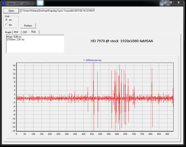

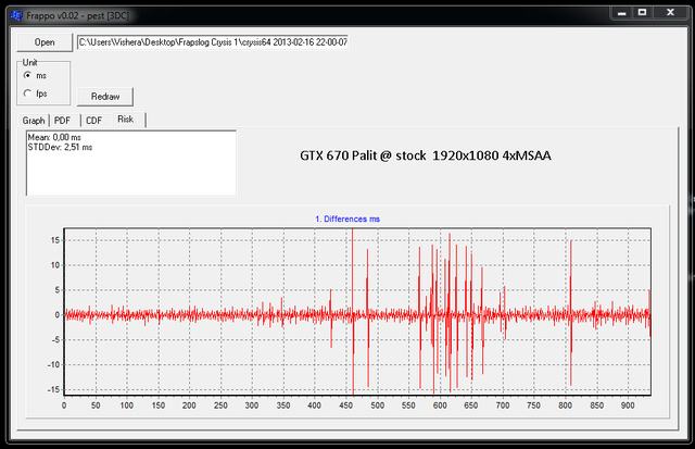

Hier die ersten Werte.
Wie zu sehen ist, sind die Ausreißer bei Nvidia deutlich höher, wenn die Bildinhalte schneller wechseln.
Ich werde das noch mit mehr Messungen in Crysis überprüfen.
Ich habe die Stelle ( laufen durch den Fluss mit Blick nach links) mehrmals gemessen und die Werte sind reproduzierbar.

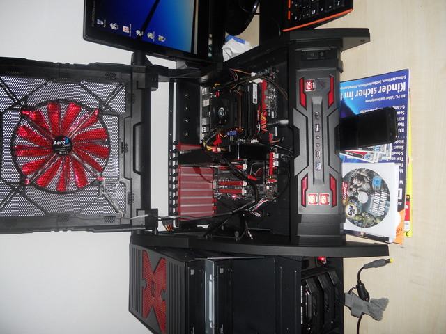

Hier noch das Testsystem in voller Pracht.

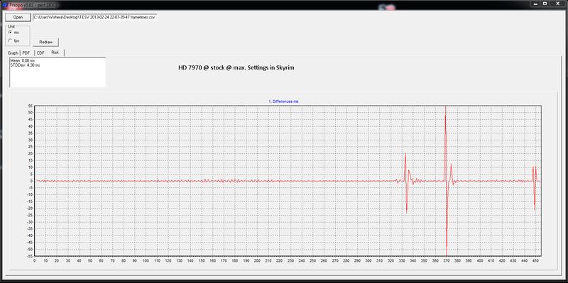

Skyrim nach AMD´s Treiber Update, sehr flüssiges Empfinden, sei es auf subjektiver oder auf theoretischer Seite.

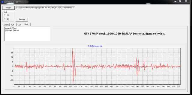

Hier die Werte aus Crysis beim Sonnenuntergang.
Trotz Seitwärtslaufen relativ vergleichbar, tendenziell bei der GTX 670 etwas schlechter, da höhere Ausreißer.
Leider ist mir die Skalierung etwas abhanden gegangen, halt einfach die ms Werte angucken.

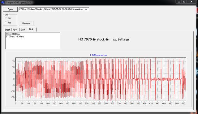

So heute habe ich mal Hitman mit meiner HD 7970 DCII etwas gemessen und die Frametimes sind katastrophal, man merkt ein leichtes stottern beim laufen.
Die GTX 670 hat Abweichungen von maximal 5ms und läuft butterweich!
amd muss endlich mal die Latenzprobleme beheben.

Bei Skyrim scheint AMD nachgebessert zu haben.

Ist aber genau das gleiche wie mit meiner HD 7970, horrende abweichungen bei der Bildausgabe von bis zu 15 bis 20ms und das regelmäßig. Da kann ja das Spiel nur schwammig laufen.

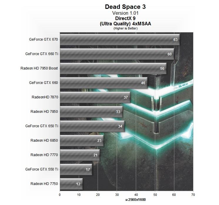

ZOTAC NVIDIA GTX Titan Graphics Card Review - Assassin's Creed 3
Schwankende Frametimes bei Nvidia in Assassins Creed 3, ich kann das mit meiner GTX 670 bestätigen obgleich ich bei 70 FPS nicht wirklich etwas merke.
Ich dreh mal die Settings auf Anschlag udn guck mir das an, wenn ich mal endlich Zeit hätte.
Es bringt nämlich nichts sich irgendwelche Rosinen rauszupicken wo die Frametimes schwanken, das kann je Spiel öfters mal auftreten.
