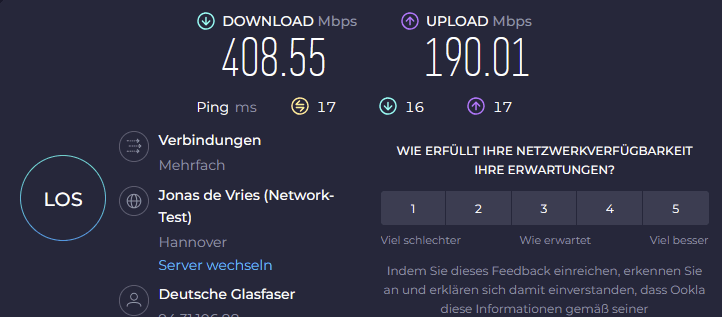

ich habe ebenfalls noch den alten Glasfasertarif mit 400/200. Die neuen Tarife sind ja nur noch 300/150.
Ebenfalls habe ich eine 7590, ca Ende 2017 gekauft. Damals noch für ein DSL-RAM Anschluss. Aktuell noch mit 7.56 unterwegs. Kam noch nicht dazu zu updaten.
Ich habe überhaupt keine Probleme Spiele Online zu Spielen, gut, Aktuell Spiele ich nur Satisfactory im Koop, aber da gibt es keine Probleme.

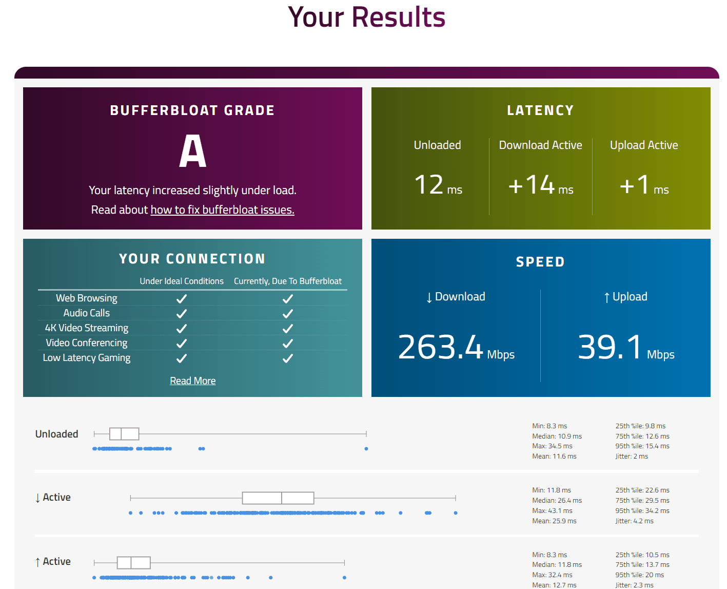

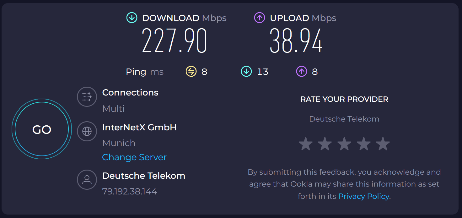

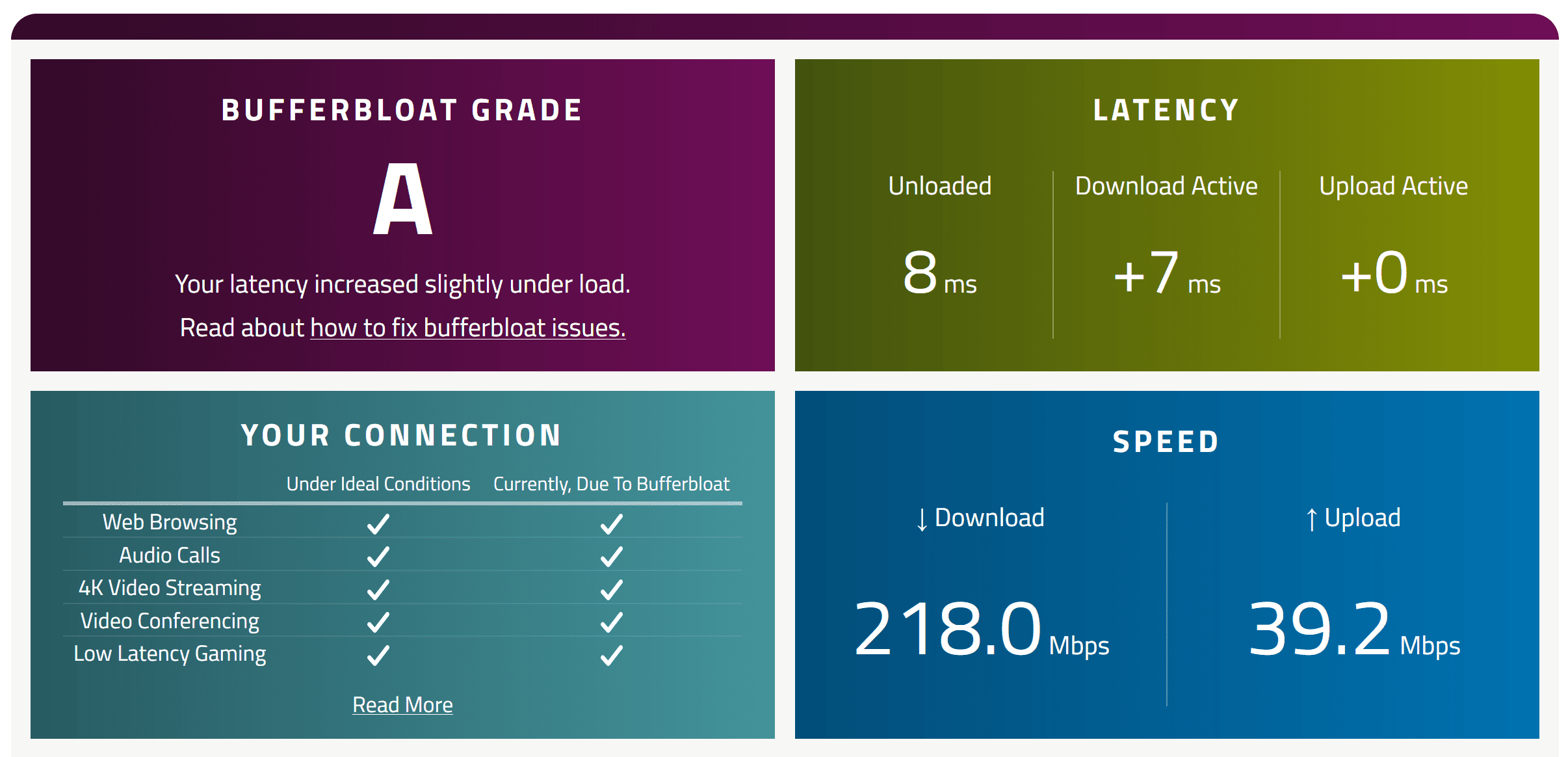

Hier mein erster Test Speedport smart 4 plus, ohne das ich in den Router Einstellungen etwas geändert habe. Eigentlich sollte ich nur eine 300er Leitung haben, daher etwas seltsam
Was mir bei Ookla aufgefallen ist, ist dass der Uploadping manchmal während des Tests für einen Frame auf 113ms, 45ms oder teilweise 191ms hoch gestiegen ist
Sollte ich Ookla mal unter selbst initiierter Last testen?
Der Bufferbloat-Test von waveform ist Käse. Würde den überhaupt nicht mehr verwenden. Der Speedtest von Ookla ist gut und reicht für unsere Zwecke völlig aus, wobei ich vorschlagen würde, einen zentralen Server (z.B. in Frankfurt) zu verwenden, statt die in der Umgebung. Die meisten Web-Dienste und Games werden auf Servern in Frankfurt betrieben und daher wäre das ganze mit diesem Standort (in meinen Augen) auch realistischer.

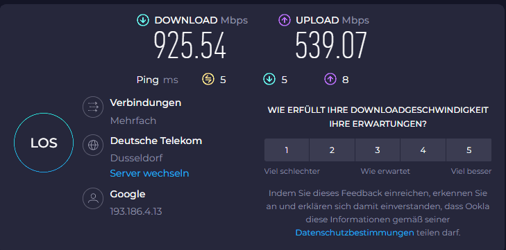

Tolles Ergebnis @SeriousPlace
Das mit den Upload Dips nach oben kann ich also getrost ignorieren oder sollte man dem nachgehen und mal einen Upload durchführen während dem Test oder direkt beim zocken ? Beim Download sehe ich da nämlich keinerlei Schwankungen/ Instabilitäten zumindest bei Speedtest.net, was sich etwas mit dem Waveform Ergebnis beißt.

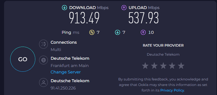

Zu Frankfurt sind die Werte ähnlich
Die Dips wirste immer haben. Die Ergebnisse sind gut.
