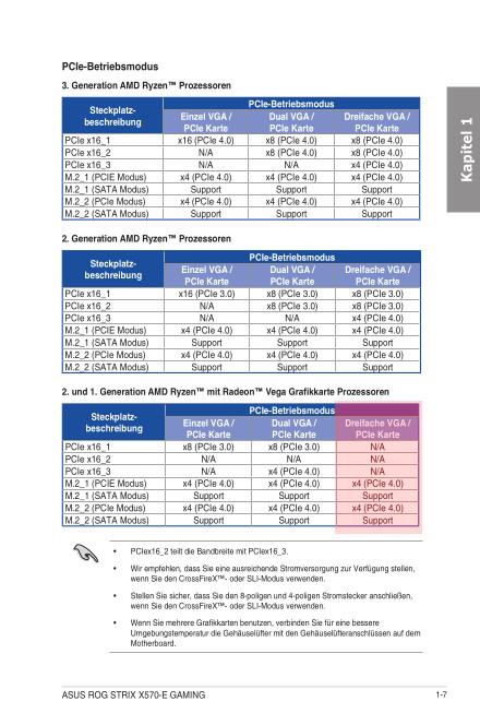

Ich habe gelesen, dass die Bandbreite vom dritten PCIe-16 Steckplatz bei verwendung von allen drein reduziert wird, Stimmt das?
Mein Fall:
Funktioniert mit einem AMD Ryzen 7 5700G Prozessor der paralellbetrieb mit 2x PCIe3x8 und 1x PCIe3x4 Karten, oder wird bei Vollauslastung der dritte PCIe-16 Anschluss von x4 auf x2 reduziert?
Hat das bei einer solchen Konfiguration negativen Einfluss auf die Bandbreite der beiden M.2 Slots?
Besten Dank

Infos zu Ryzen Gen 4. Prozessoren sind leider nicht im Handbuch vorhanden. Ich bin etwas verunsichert. Gemäss Handbuch steht, dass an den drei PCIe-16 Anschlüssen bei Prozessoren bis zur 3. Generation ohne Grafikeinheit total 20 PCIe-Lanes zur verfügung, aber bei APU Prozessoren nur 12 PCIe-Lanes.
Nicht klar ist ob sich bei den neuen 4. Gen APU's wie "AMD Ryzen 7 5700G" was geändert hat?

Dachte ich auch sind ja total 20 Lanes. Ich hab im Bild rot markiert was mich verunsichert:
Ich müsste einfach 2x PCIe 3.0x8 und 1x PCIe 3.0x4 parallel betreiben können.
Der 5700G ist leider kein Vermeer, sondern ein Cezanne, genauso wie z.B. 4750G. Bezüglich der PCIe Lanes ist alles beim Alten geblieben. Verstehe auch nicht, warum in der Tabelle bei den M.2 über Chipsatz PCIe4.0 steht -> auch ein x570 wird aus PCIe3.0 Lanes keine 4.0 plötzlich zaubern können... 8 Lanes weniger kommen wohl wegen der eingebauten Vega... Warum machen sie die interne Grafikeinheit nicht komplett deaktivierbar, damit man die 20 statt nur 12 Lanes nutzen kann? - geht das überhaupt bei den anderen Boards? Oder evtl. architekturbedingt nicht anders möglich?
