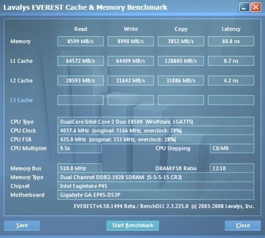

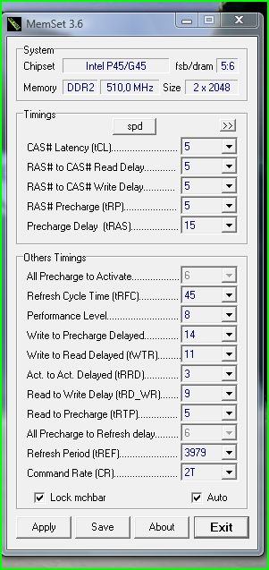

So noch bissel getuned und direkt bessere werte im everest bench:wink:
Read 8599 mb/s, write 8990 mb/s, copy 7852 mb/s, latency 60,8 ns
