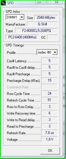

Wenn du denn du den ram per auto laufen lässt sollte eigentlich bei 800mhz das spd jedec#0 greifen und du brauchst dafür die spannung nicht erhöhen!

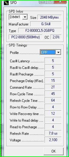

Das epp stellst sich auch automatisch ein soweit du die 1000mhz fährst.

Wie hier schon oft festgestellt wurde läuft der g.skill mit niedrigeren trfc werten schlecht oder gar nicht minimum ist hier 45 bei 1000mhz

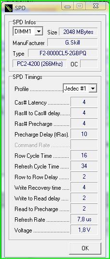

topace du hast schon recht denn wenn alles auf auto steht sollte das board die cpuid und das spd korrekt auslesen!!
siehe pic jedec#1
