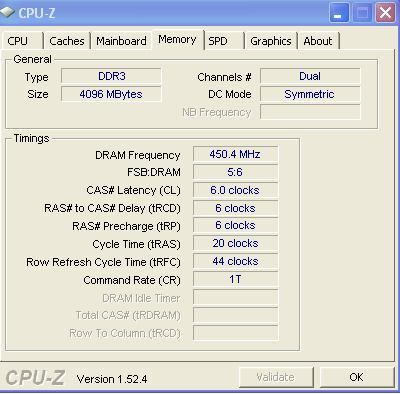

Ich habe auch jetzt DDR3 Ripjaws! Allerdings 1333er mit cl 7 7 7 21.
laufen momentan mit 900 Mhz...
Frage in wie weit kann ich diese "scharf" stellen......?
Momentan laufen diese mit 6 6 6 20 ungefähr........
habe an den tras wert schon etwas gebastelt und diesen um 1 nach unten verschoben....
Frage was geht bei diesen chips noch? Ob ich den Tras Wert noch weiter senken kann?
oder welche Werte sollte man senken...damit man mehr Speicherspeed hat?
Was könnt ihr mir über die Riegel sagen....Gute Wahl? Sind ja P/L gut.....
Im Anhang habe ich mal einen Screenshot von cpu-z gemacht!
Vielleicht könnt Ihr mir mal sagen...was Ihr da noch oprimieren würdet...
was man noch machen kann....
kenne mich mit den Timings nicht aus....Danke!!!
