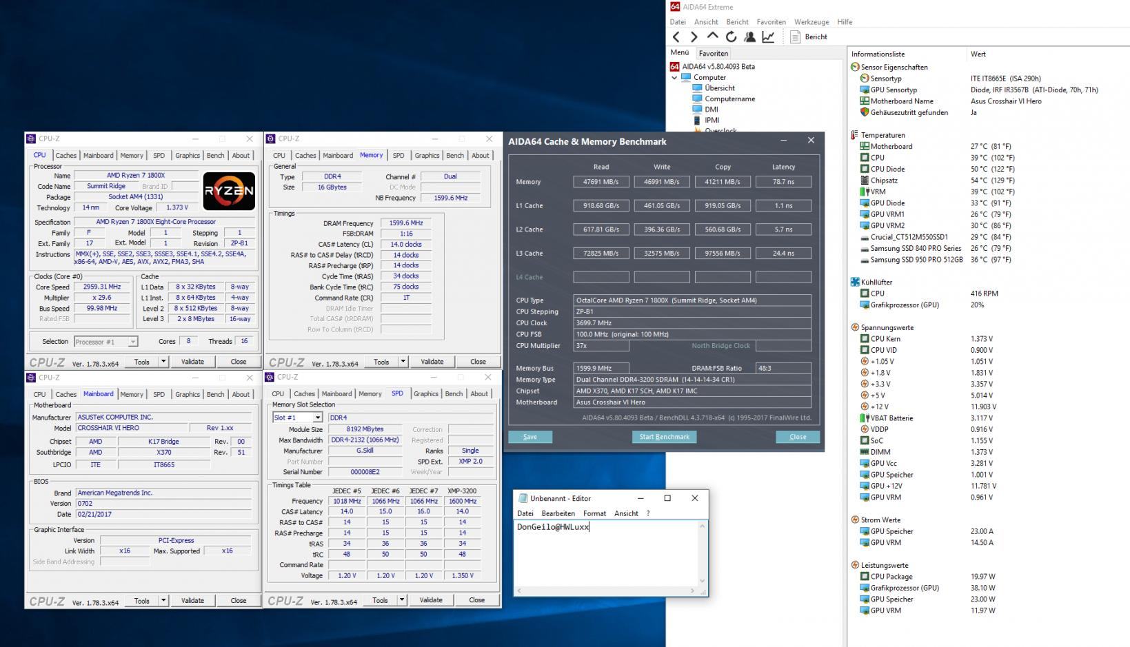

Die L3 Latenz hat sich ja immens gebessert, Durchsatz sehr gut. Schon 3600Mhz probiert?
Nee, die Riegel sind nur 3200 CL14 da müsste ich ja dann wahrscheinlich mit den Timings runter, und so Beta wie die ganze Plattform ist reicht mir das so erstmal. :)
Gesendet von meinem ONEPLUS A3003 mit Tapatalk
Wollte nur den Unterschied zwischen 3200 CL14 vs 3600 CL16 wissen, ob sich die Latenzen (L3) noch weiter verändern. Hab die Vermutung, dass L3 Latenz einen enormen Vorteil bringt. Und die skaliert ja mit dem Takt der fabric und weniger mit den timings des Rams.
Aber 3200@CL14 ist zurzeit wohl nahezu das beste was man im beta fahren kann.
