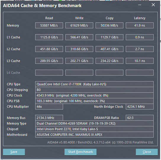

F4-4266C19-8GTZA, XMP auf dem Apex geladen:
200% MemTest liefen.
200% MemTest liefen schon mal, 4133C17 (Raja's Profil)
