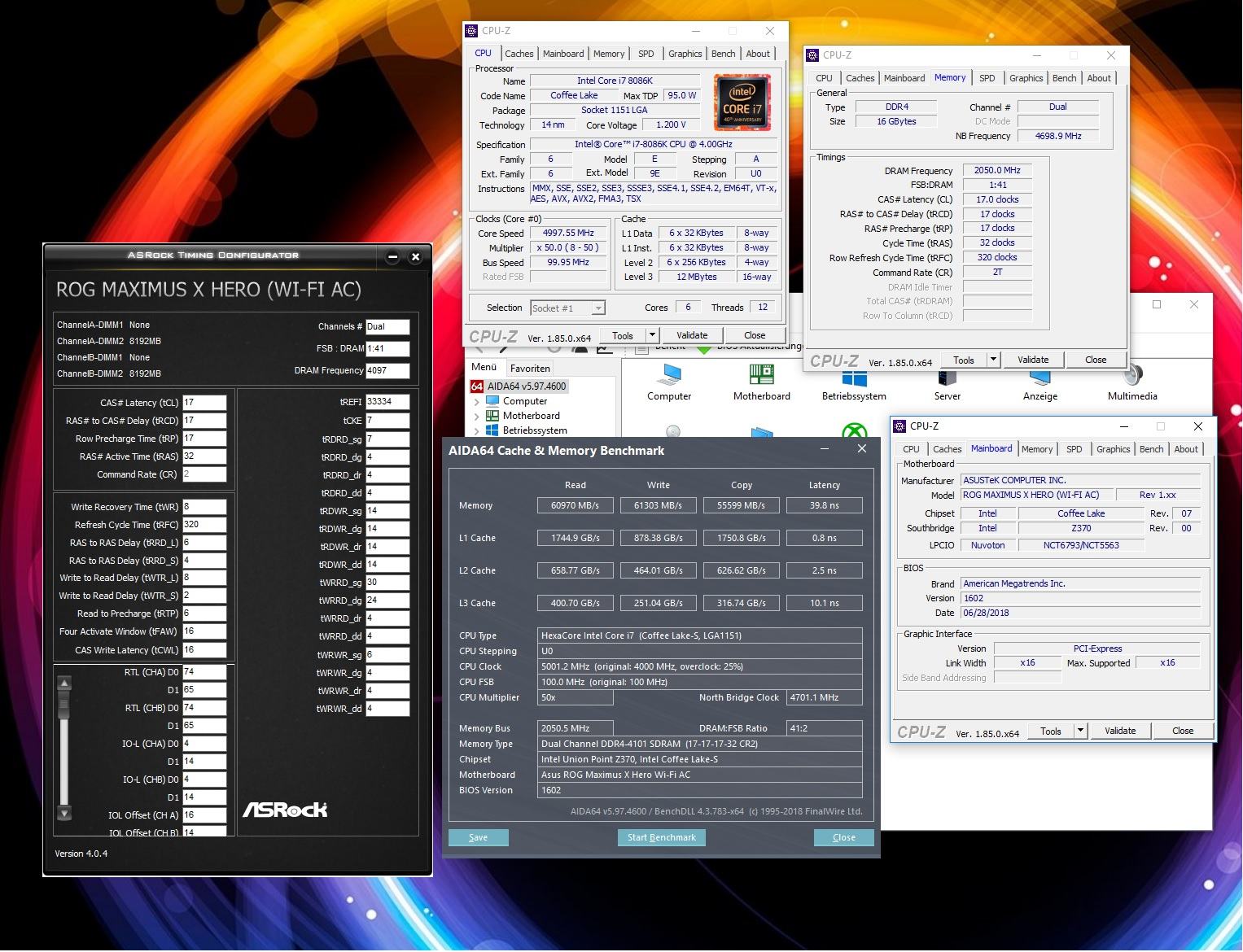

Da ich jetzt endlich ne anständige CPU gefunden habe, hab ich mich auch mit dem Optimieren von RAM probiert. Ein paar Fragen habe ich noch, die ich auch nicht mit dem durchstöbern dieses Thread gefunden habe.
Mein Sys: 8086k, X Hero WI-Fi AC, F4-3733C17D-16GTZA, H150i Pro.
Zuerst habe ich versucht den maximalen Takt mit losen Timings zu finden. 1,3V auf VSA und VCIIO sowie 1,45V Ram CL19-19-39-420-2T. Mode I und II getestet und Fastboot aus. Leider geht nicht mehr als 4100 MHz. 4133 geht hin und wieder aber braucht mindestens zwei Trainings und manchmal schafft er es gar nicht. 4266 sowie 4400 auch probiert, geht nicht.
Mein Ziel ist es unter 40 ns zu kommen. Fürs erste wollte ich nicht ultra scharfe Sub-Timings testen. Ich hab mich an diesen Settings für 4400 MHz orientiert.
Ich konnte aus diesem Setting alles übernehmen außer tRDRD_sg. Wenn ich das auf 6 anstatt 7 gestellt habe, war kein boot mehr möglich. Main Timings sind auf CL17-17-32-320-2T.
CL16-17-32-320-2T geht zum booten, aber MemTest spuckt sofort Fehler aus.
RTL sind auch optimiert. Auch nach dem Einstellen dieser Timings konnte ich nicht mit mehr als 4133 MHz booten. Ich wüsste jetzt nicht, was ich noch probieren kann oder woran es scheitert, dass 4266 nicht wollen.

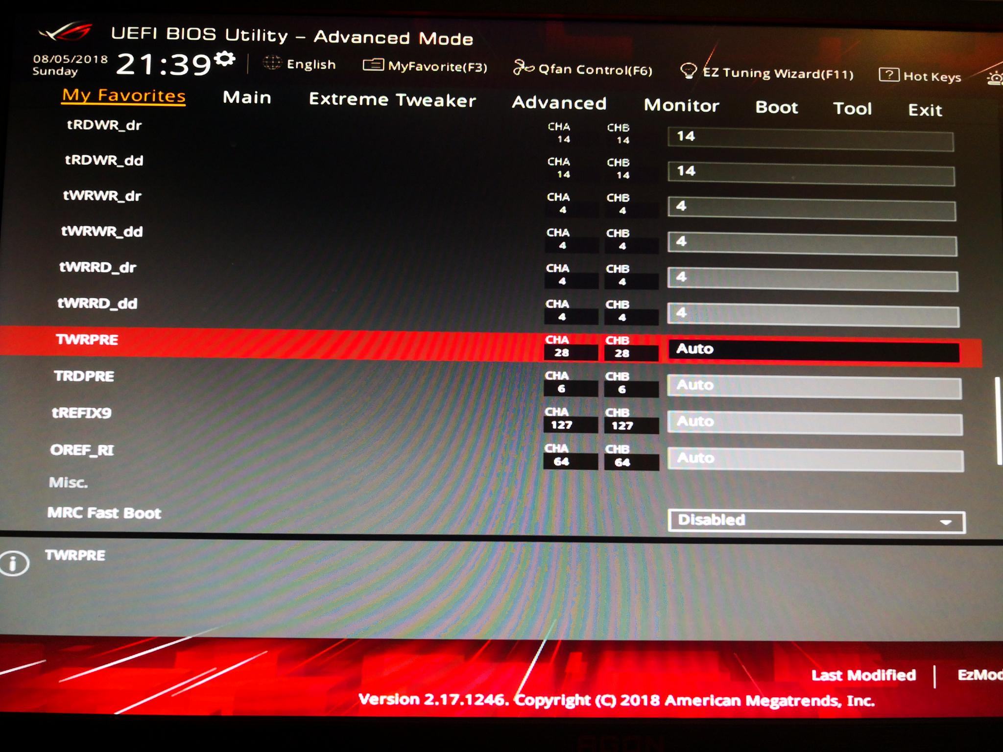

Im BIOS sind jetzt noch ein paar Settings auf Auto, könnt ihr mir sagen was man da einstellen muss?
-DRAM WRITE to READ Delay (nicht tWTR_L und tWTR_S, das über den beiden Settings)
-TWRPRE
-TRDPRE
-tREFIX9
-OREF_RI
Und wo seht ihr noch Potenzial oder soll ich mich mit den Settings zufrieden geben? VCCIO und VSA werden noch weiter gesenkt, aber das mit der Zeit und weiterer MemTest Durchläufen. Ram kann bei 1,45 bleiben. Temps bleiben unter 45°C :)
RTL und IO-L sind das Gegenteil von optimiert. Wie damals erklärt: Kleineres Offset -> höhere IO-L -> weniger Performance.
Also Offset auf AUTO, testen was das Board einstellt und dann versuchen das Offset anzuheben um die IO-L zu senken (7/7, 6/7, 6/6, 5/6, 5/5).
Ich hätte aber gleich bei 4133 angefangen mit dem optimieren, denn die Timings 1:1 von 4000 auf 4133 zu recyclen funktioniert nicht, wenn du tWRRD_sg/dg und RTL/IO-L fest klopfst.
