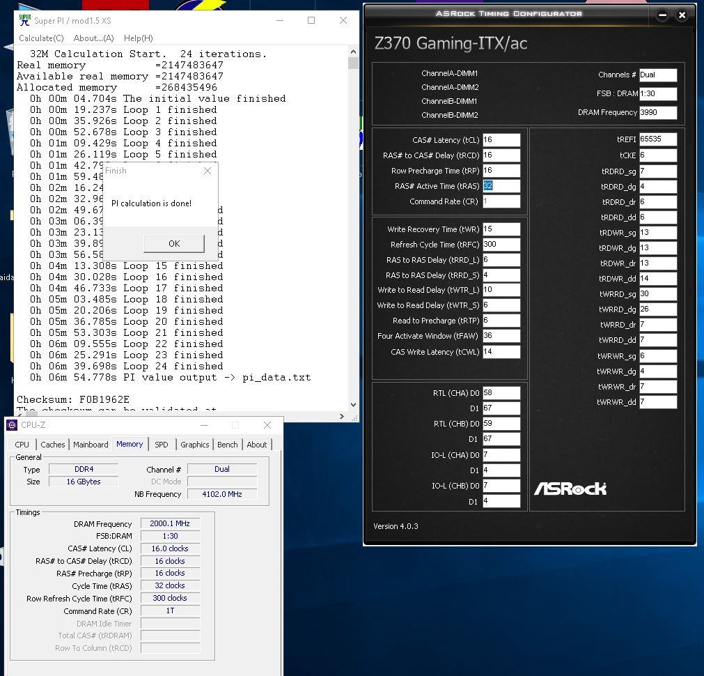

Nun auch 4000 Cl16-16-16-1, SA:1,150v. IO:1,200v, Vdimm:1,40v
CPU OC ist aktuell fest auf 4,5ghz bei 1.2v LLC2
Ich habe da die Werte von Emissary42 Teils übernommen.
