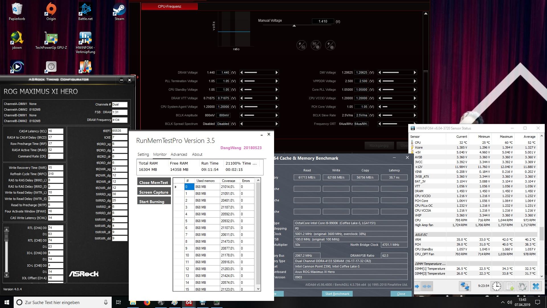

So der 4100 Test ist nun abgeschlossen. Eingestellt hab ich im Bios "Manual" ( Nicht XMP ) 4100mhz 17-17-17-32 , 1.4v DRAM Voltage , 1.2v IO und SA.
IO Offset 16/14 , Trefi 65535 , TRFC 310 , Tweak Mode 1 und den Rest auf Auto gelassen.
Bin ausserdem auch von LLC 6 auf LLC 5 gewechselt. Hab den Test auf 3 Tage aufgesplittet und bis auf Test 1 immer den PC vorher
Komplett abkühlen lassen.

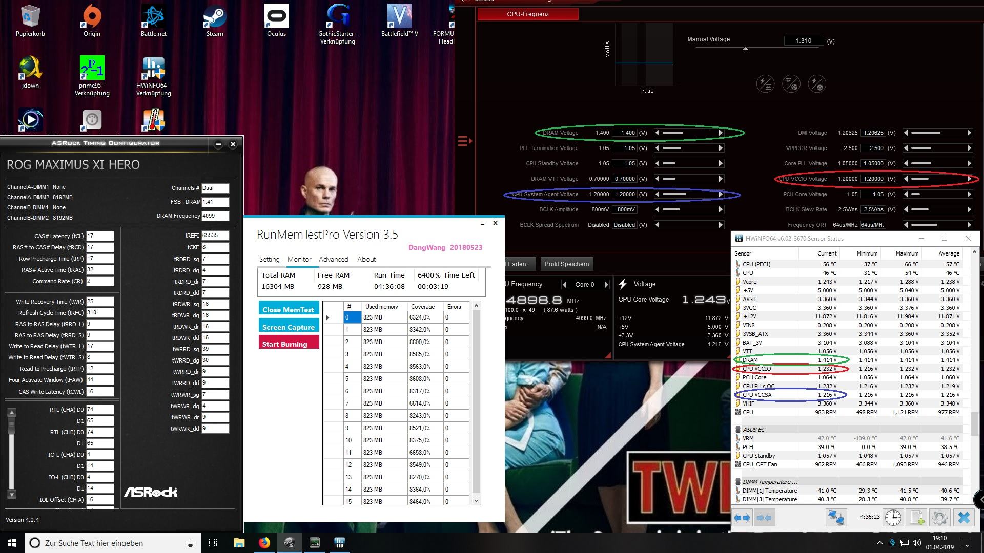

1.4 : Test 1 : Dang Wang 3.5 , 6300 bzw 8600 % , 4 std 40 min , 0 Fehler

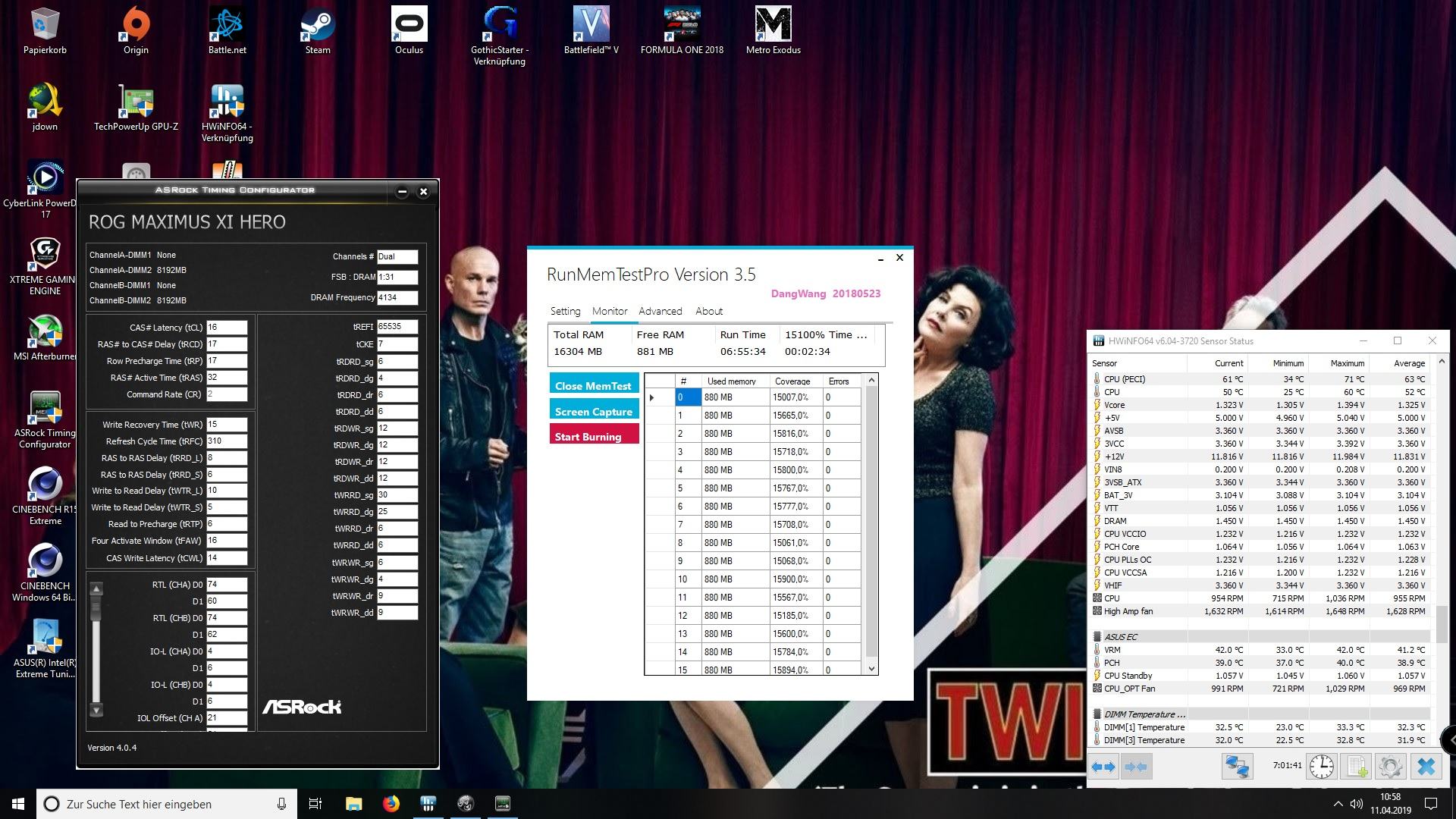

2.4 : Test 2 : Dang Wang 3.5 , 14.200 % , 8 std 16 min , 0 Fehler

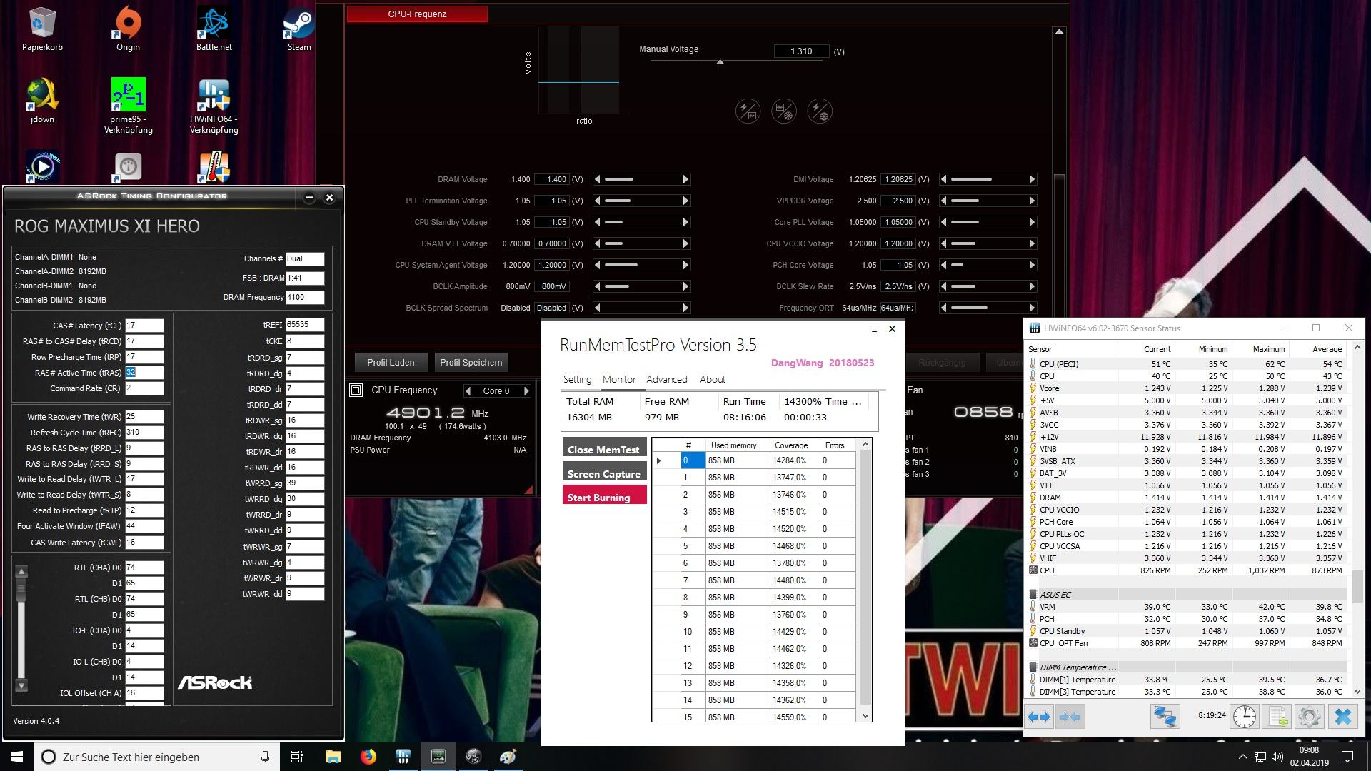

3.4 : Test 3 : Dang Wang 3.5 , 14.000 % , 8 std 7 min , 0 Fehler :-)

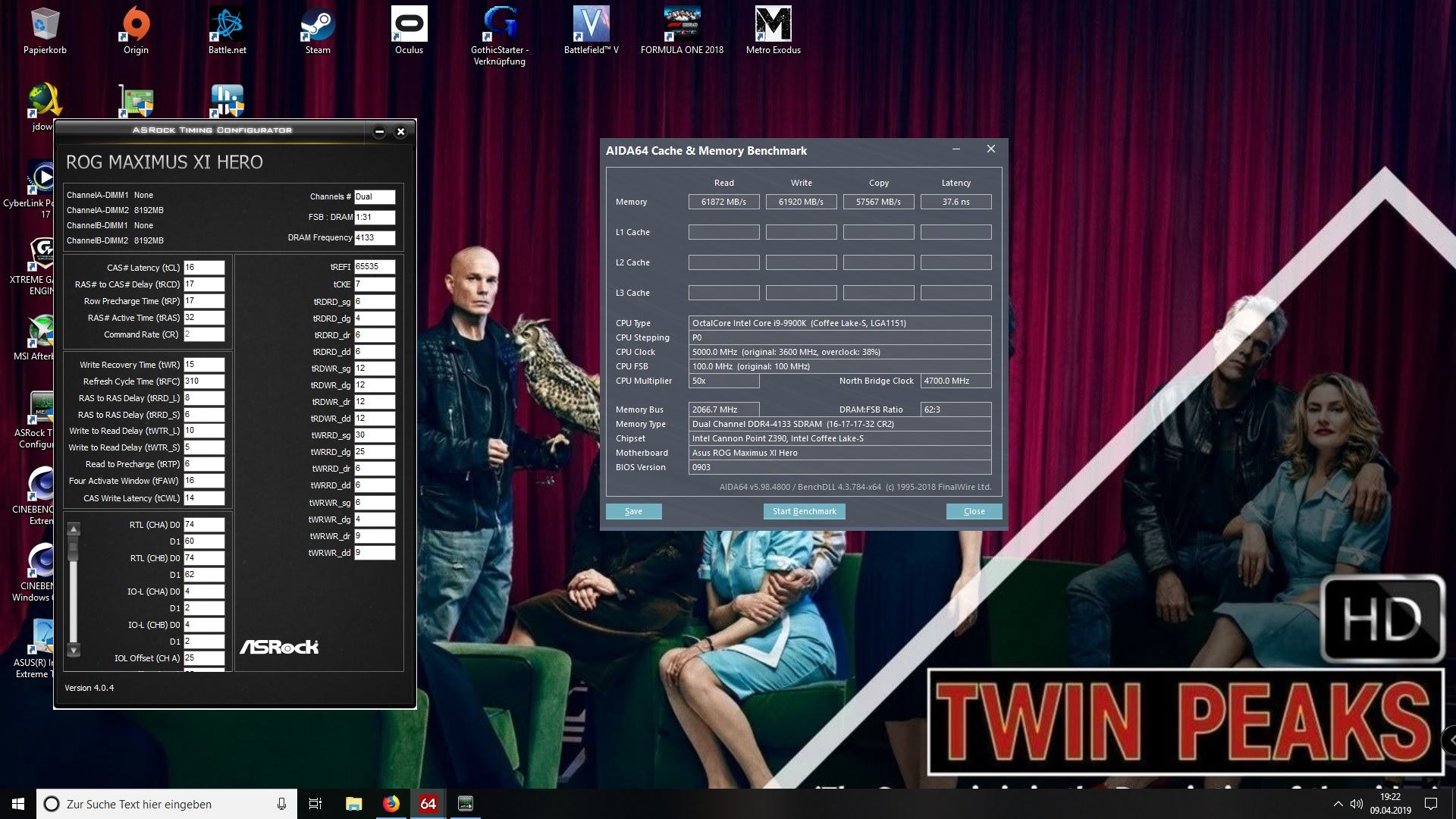

Aida64 Werte :
Ein Test auf 3 Tage verteilt .. bei jedem Test 0 Fehler trotz etlicher neustarts in den 3 Tagen ... hab nun die 4100Mhz Save :-)
Die Aida Werte sind nicht die besten aber fürs erste lass ich das erstmal so. Hab nun erstmal keine Lust mehr auf RAM Tests
grade weil ich für jede Änderung mehrere Tage testen muss.
Verwundert haben mich die RAM Temps bei Test 2 und 3 ... um die 34 Grad bei Test 2 und bei Test 3 warns 38 Grad.
Das muss wohl daran gelegen haben das es Relativ Kühl in meinem Zimmer war am frühen Morgen.
Und Wang Dang ist so System Belastent gewesen mit allen Kernen Aktiv das die RGB LEDs meiner RAM Riegel geruckelt haben.
Also der Farbwechsel war sehr ruckelig und nicht mehr so Smooth wie im Normalen Betrieb.

Bin nun übrigens auf 4133mhz CL 16-17-17-32 :-) Das Bios 0903 und der Wechsel von Karhu auf Dang Wang war wohl
mein Schlüssel zum erfolg.
Musste nur die DRAM Voltage auf 1.44v erhöhen .. SA und IO konnte ich bei 1.2v lassen.
RTL bin ich bei 63/63 und IO 14/14.

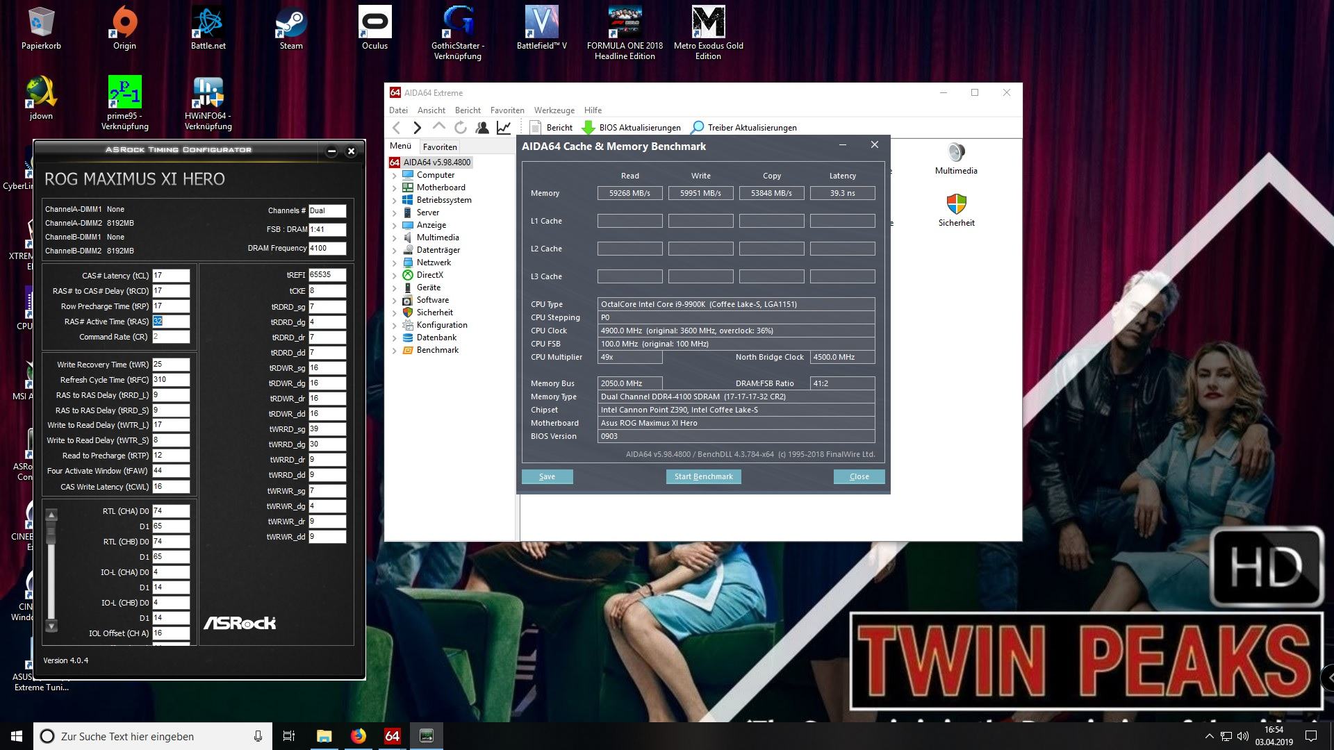

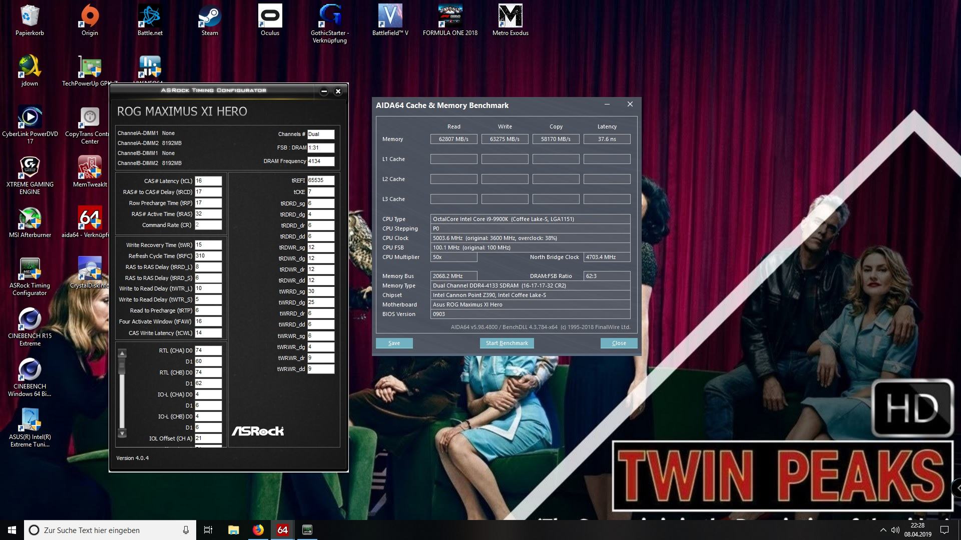

RTL 60/62 und IO 2/2 :
RTL 60/62 und IO 5/5
wie man sieht im Grunde garkein Unterschied bei den Aida Werten von IO 2 zu IO 5

Soweit ich weiss ist die Range 1 - 63 .. wenn ich in der Range bleibe kommt ein QCode "Ab" erst ab RTL Init Value 68 Bootet er.
Wenn ich dann aber IO Offset 22 nehme komme wieder der Code "Ab" also geh ich auf 69 Init Value mit IO Offset 22 dann Bootet er.
Ergebniss = alles wie ohne Init Value. RTL immernoch bei 61/62
Okay .. Hab nun eine Kombi gefunden die ich Manuell eingeben kann ohne IO Offset bzw auf Auto wo er dann Bootet.
60/62 und 6/6 bei anderen Kombis bekomme ich einen d5 Qcode oder 23.

Davor hing ich bei 63/63 RTL und 14/14 IOL. Nun bei 60/62 RTL und 6/6 ( Oder weniger ) IO.
Sicher Limitiert irgendwann mein Board oder die CPU bzw IMC aber ich denke noch bin ich nicht am Ende des erreichbaren.
