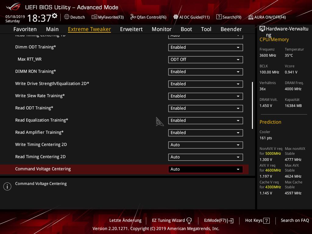

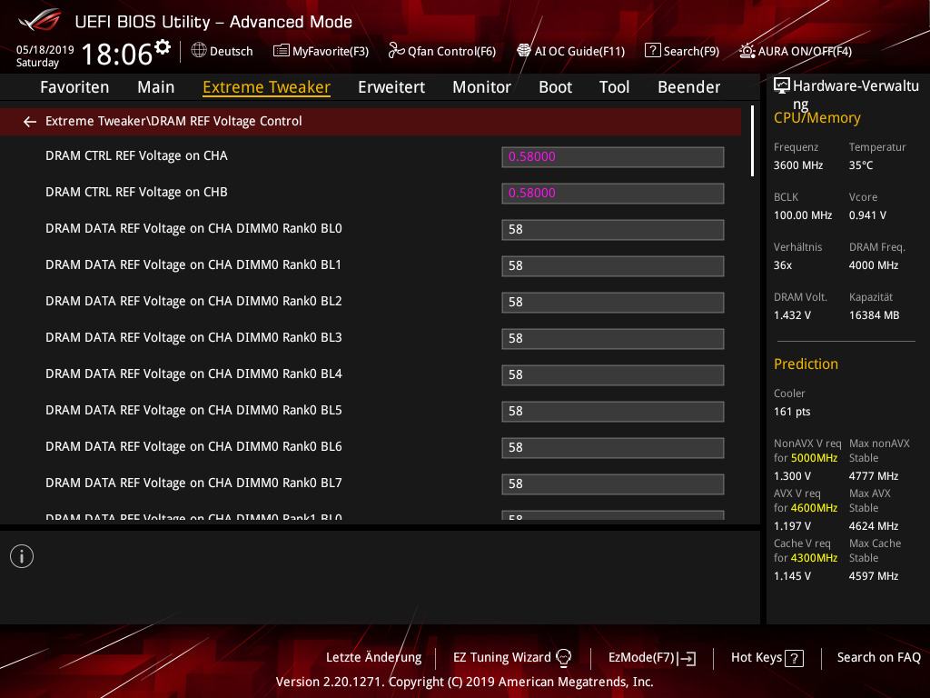

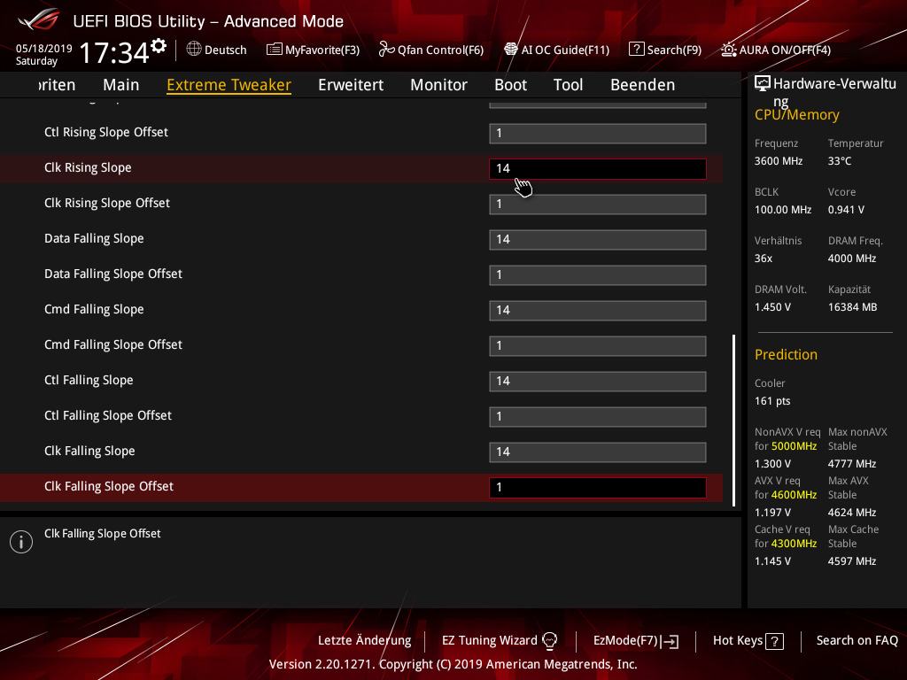

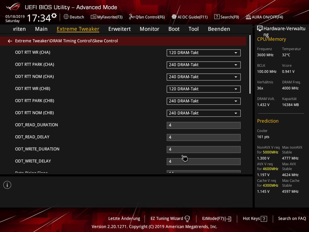

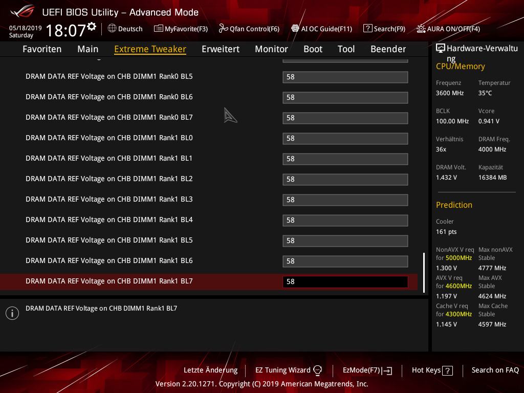

Ein bisschen mit den Asus "Skew Control" Einstellungen noch für den Ram gespielt.:fresse2: So das die Kiste Bootet mit den höchsten bzw. niedrigsten Einstellungen für die jeweilige Option, nehme mal an.:rolleyes:
Dafür alles aktiviert mit einem Stern z.B Dimm ODT Training.
Für die Werte mit der 4 geht noch 3-2 und 14 noch 13.
Bringt Performance 400MB\s mehr Ram Datendurchsatz aber soweit nicht Game Stabil.
Dafür oder auch so:fresse2:, eine feinere Ram Voltage als Zusatz oder so.
