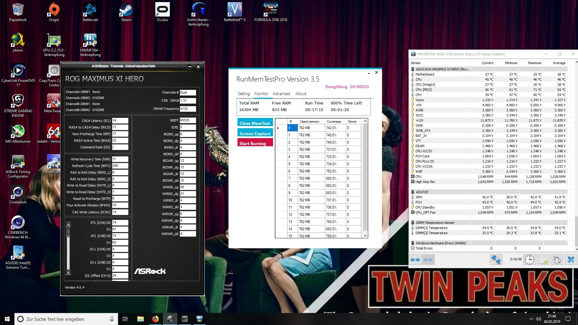

Würdest du 3900 mit CL15 fahren oder auch CL16 denke ich kannst du auch keine 55Grad+ mehr fahren.Mein Setting wäre bei 4133 auch bei 55Grad+ stabil, würde natürlich auch keine real 1,5V brauchen.
Da ich im 24/7 unter 40Grad bleibe, denke ich ist das mehr als ok wenn es bis 51/53Grad stabil ist.
Stagefire wenn deine Wakü da ist wirst du sehen das deine CPu gar nicht soo schlecht ist.
da hast du aber eine menge Vertrauen in deinen RAM .. ich kann das nicht .. wie gesagt hatte ich bei
7500 % erst den fehler .. würde ich nur bis 500 % oder 1000 % testen hätte ich nun RAM der nicht
richtig läuft würde aber denke der ist zu 100 % Save :-) Ich möchte mich da schon etwas mehr absichern
als nur bis 1000 % Dang Wang.
Jup Samsung B-Die sollte man eigentlich unter 50 Grad halten .. besser unter 45 Grad denn ab da können
auch Fehler beim RAM Test enstehen die Temp bedingt sind obwohl die Settings aber passen.
Also bisher denk ich das ich die ober Krüppel CPU vor dem Herrn hab :-) aber ich gehöre nicht zu dennen
die diese dan Abstossen und sich 30 neue Bestellen um zu gucken was ihnen gefällt sondern ich mach immer
das beste aus dem was ich hab. Sie kann auch ruhig bei 1.415v bleiben hauptsache die Temps werden besser.
Ich erhoffe mir zumindest eine Senkung von 10 Grad von 96 Grad auf 86 grad mit dem 420mm Radiator.
Ich lasse ungern meinen Rechner daddeln wenn ich nicht da bin, wenn ich mal Lust und Laune hab mach ich das vielleicht noch einmal.
Eine Stunde DangWang finde ich schon ganz ok, aber 4-5h Stunden sind halt ne lange Zeit damit ich dort auf 5000-6000% komme.
Aber ich hab das jetzt bestimmt schon 10-20mal laufen lassen bei den letzteren Settings immer Null Fehler bis 52Grad.
Ich hab 0 Bootprobleme, keine WHEA und keine Abstürze oder sonstige Fehler, von daher hab ich da wenig bedenken.
Wenn der Rechner tadellos funktioniert, was will man da noch mehr.Mein GrakaOC läuft auch absolut sauber.

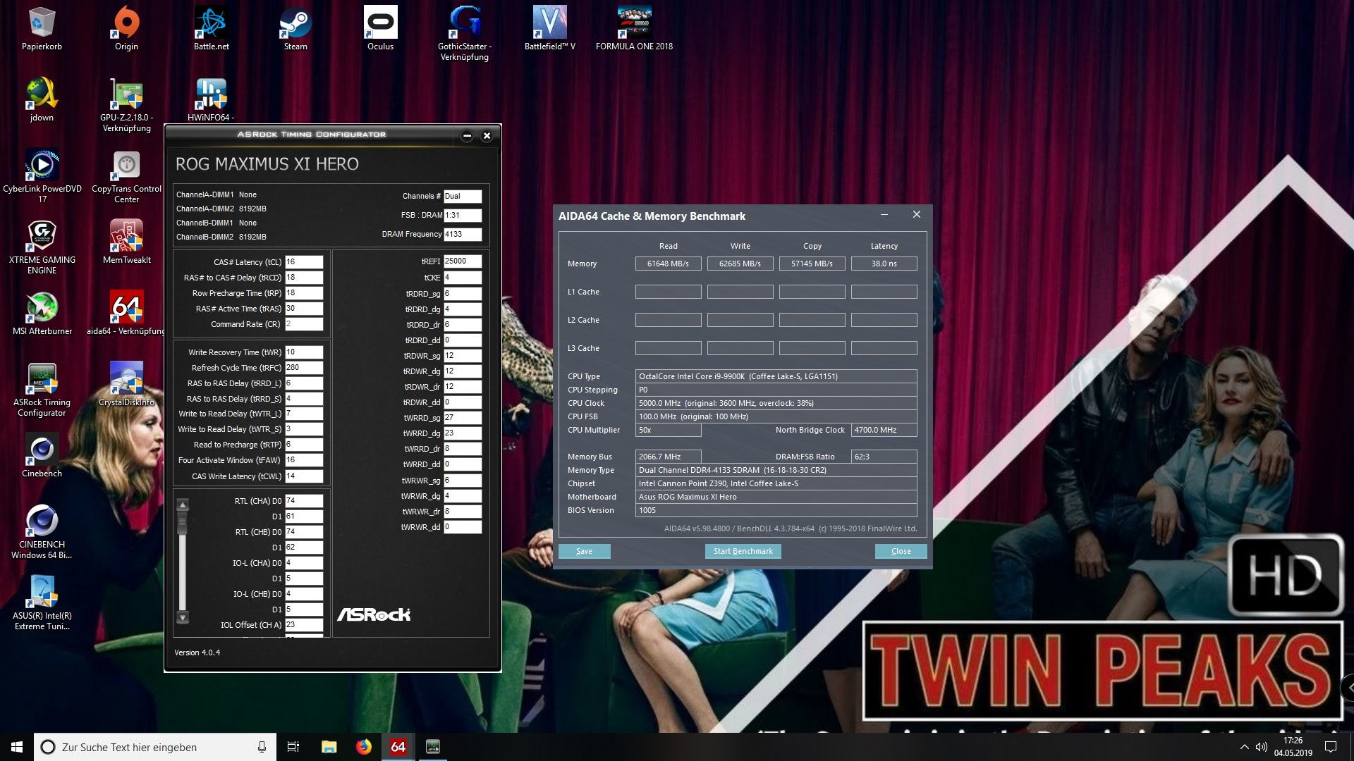

Ich hab auch schon Cl16 am laufen bei 3800/1900 MHz gehabt.
Auch keine Fehler. Aber bin auch unter 50 Grad.
Cl15 läuft mit diesem Takt generell nicht mehr.
Wie gesagt alles ne Frage der Timing, mit gelockerten Sub bin ich Temp unabhängig aber verliere viel Leistung.
Plattform kann man eh n ich 1:1 vergleichen, musst mal gucken fast alle die 4500+ Cl17-18 2Module stabil laufen haben, nutzen wakü für Speicher.

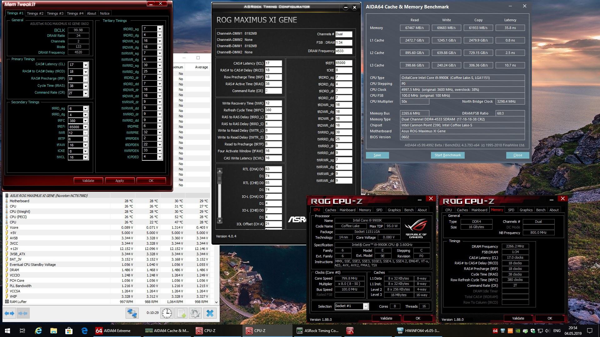

Hab mal kurz einen anderen Ansatz probiert :
Das ist ein Setting was ich gefunden hab ... auch da der Copy Wert hoch und der Write Wert auch gut.
Übernehme ich das Setting bis auf die RTLs ( Er hat da 60/61 und ich 61/62 ) kommt das bei raus :
Schon merkwürdig macht ein RTL unterschied von 1 soviel aus ? Oder liegt das auch daran das er 200 Mhz mehr auf der CPU hat ?
Der Rest ist ja gleich bei uns bis aufs Board.

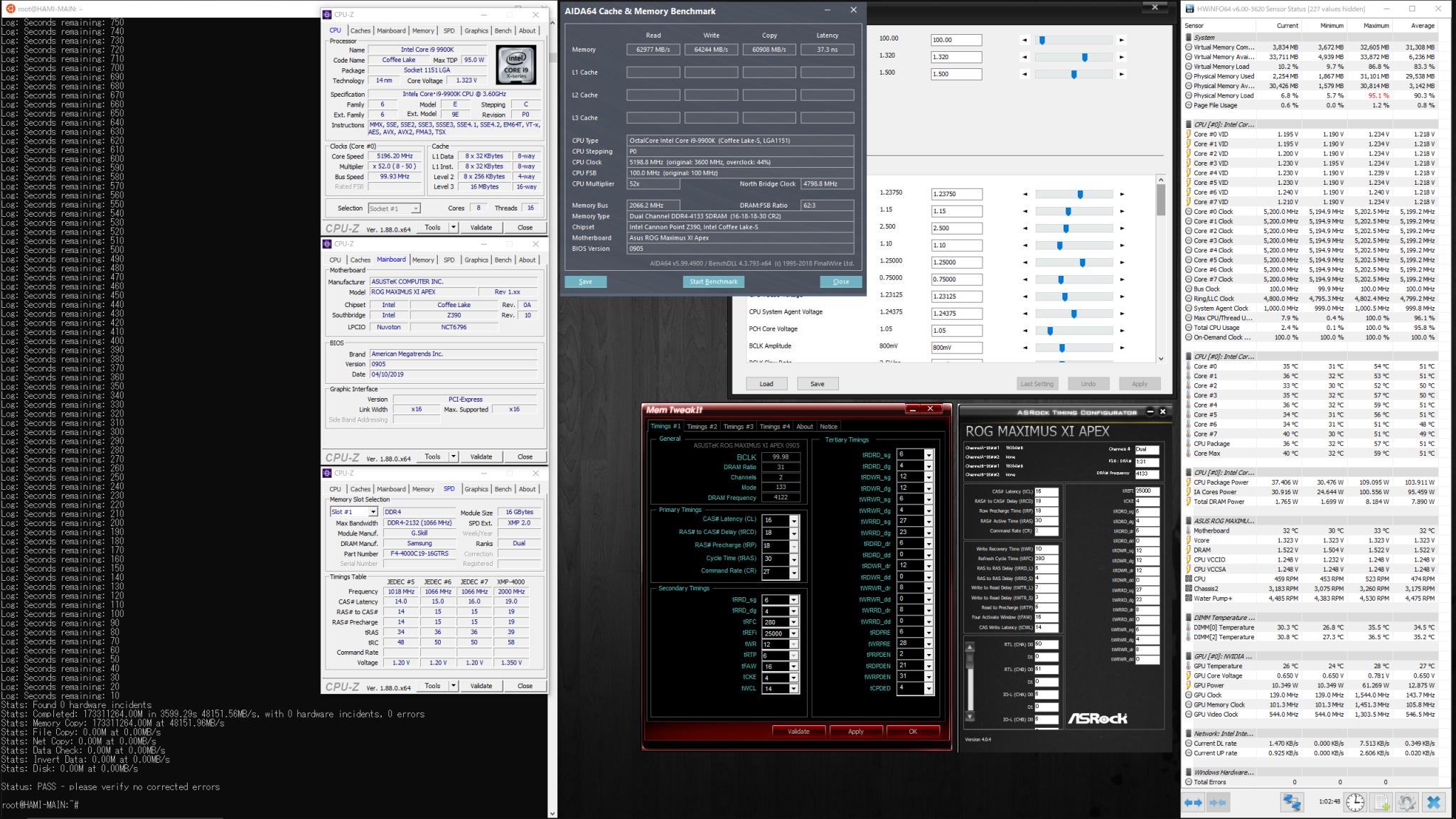

Nach ganzem Testerei bleibe ich bei dem Setting: 5.0 GHz / 4.7 GHz Cache 4533 CL17 Ram (RTL`s & IO-L`s sind 63-65-7-7) - also schnell genug, man braucht nicht + 1.5V DRam(Lüfter über Ram hilft perfekt!) , VCCIO & VCCSA sind auch gut, das System läuft damit sehr smooth und das ganze Adaptive OC :banana:
Das sieht sehr gut aus.Du kannst noch links aus 8/3 im Bios 6/1 machen und rechts die 30/25 mal auf Auto machen.Musst mal gucken was rauskommt wahrscheinlich 29/24.Ich konnte bis 29/23 runter stellen.

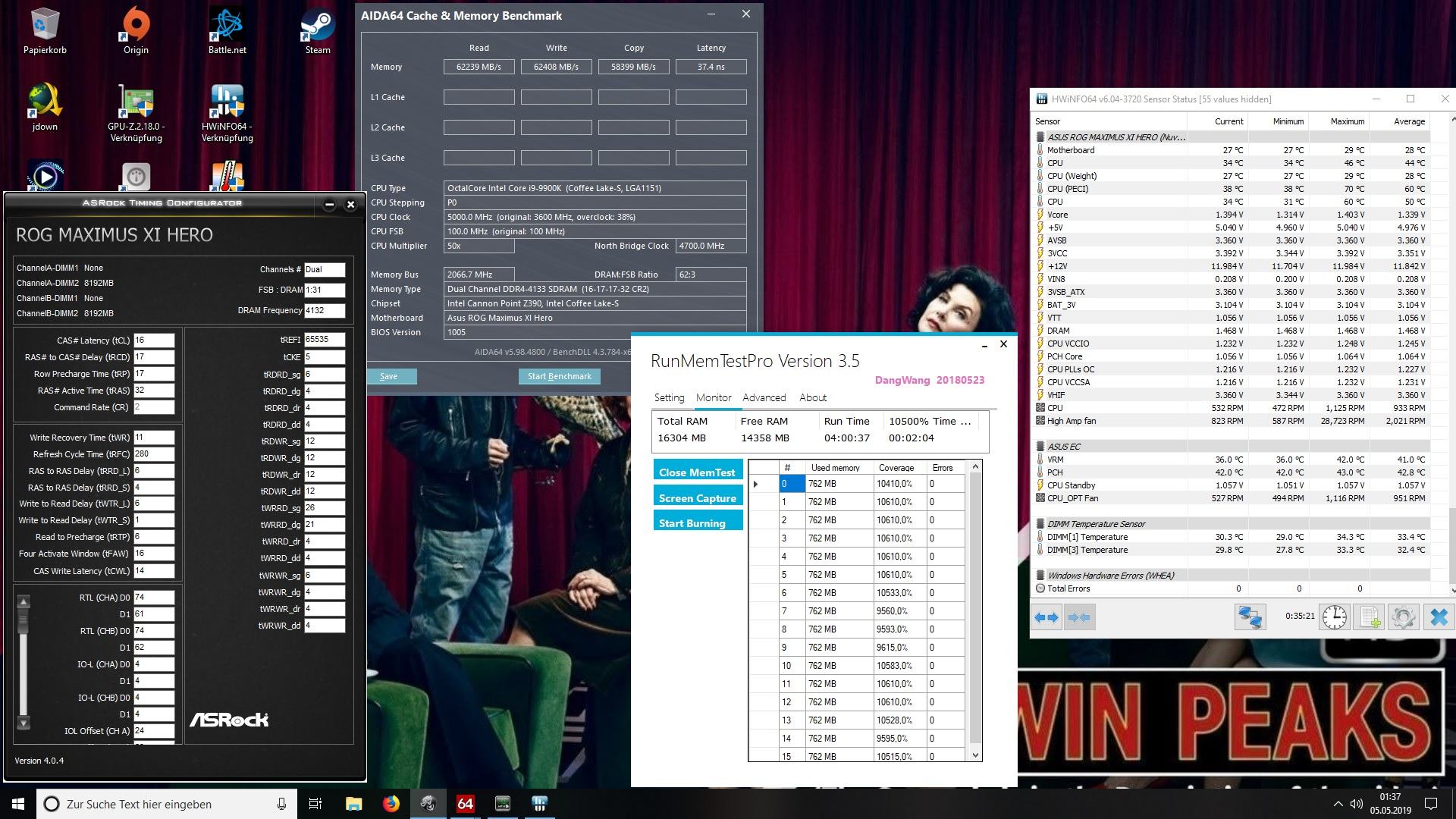

Ja kommst aber halt nicht so hoch im Takt wie mit 2 Dual Ranked, wer viel Videobearbeitung oder so macht für den bestimmt trotzdem interessant.8 "Bänke" hast du zur Verfügung bei 4 Slot´s.
So ich denke dabei bleib ich dann wohl

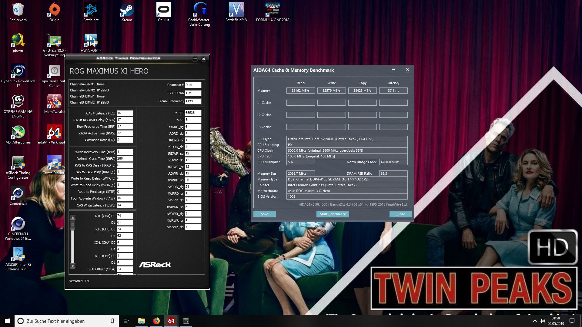

Dang Wang 3.5 , 10.000 % , 4 Std , 0 Fehler
Hab minimal die SA und IO Spannung angehoben und eben die Settings etwas angepasst
und Kombiniert und kamm damit nun ans Ziel.
62.000 , 62.000 , 58.000 und 37.5ns waren angedacht als Ziel und ich konnte mich da nochmal
um 200 - 500 MB Durchsatz steigern. Mit den 4133 Standart und 17-17-37 und Standart
Timings war ich glaub ich bei 59.000 Lesen und Schreiben und bei Copy im 55.000 Bereich und
39.5 - 40ns Latancy. Konnte also durch die 16 CL und besseren
Subtimings und RTL und Co. mich nochmal gut steigern.Hab eben nochmal kurz Aida64 angeschmissen und
da stehen nun 37.1ns währe also fast im Bereich von den 36ns gekommen :-)
Aber da sieht man auch ganz gut das meine Werte immer mal etwas schwanken im
laufenden Betrieb aber das scheint ja normal zu sein.

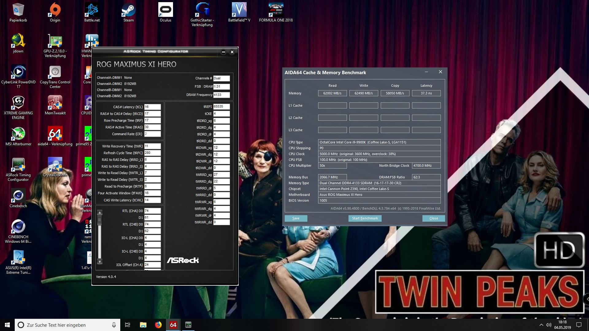

Kann mit dem neuen Bios 1005 nun auch mit 4133mhz auf Mode 2 Booten, das ging mit dem alten Bios nur bis 4000mhz
bei mir. Meine RTL Abstände sind damit aber bei 3 .. also 60/63 RTL. Aber eine verbesserung des RAM durchsatzes
hab ich mit Mode 2 nicht.

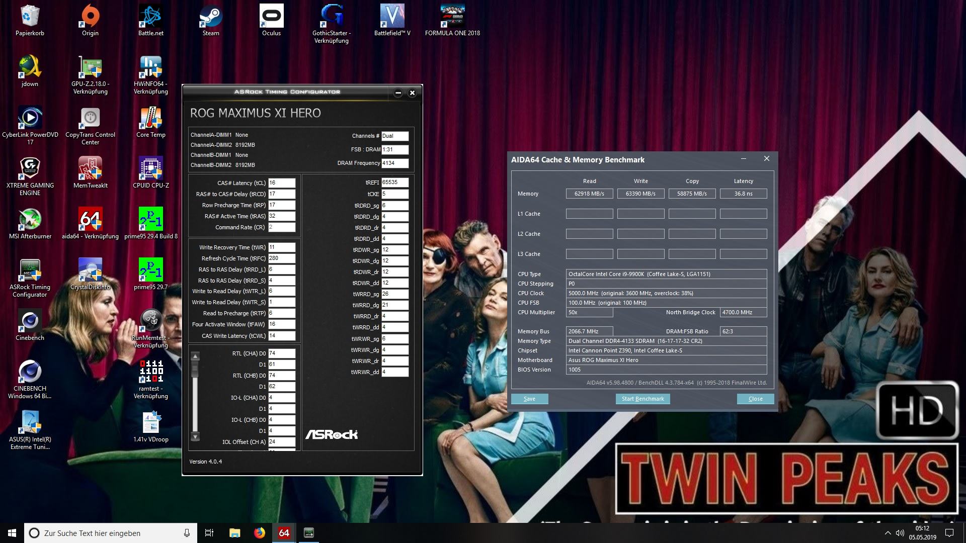

Edit :
Okay .. hab ich doch ... :-) ... bin nun bei 36.8ns ;-) und bei Copy fast bei 59.000. Lesen und Schreiben hat
sich nur minimal verbessert liegt aber im Schwank Bereich.
Aber Komisch das ich da nun ein 3er Abstand bei den RTLs hab .. weiss nich ob das gut ist. Hab ich bisher glaub ich auch
noch auf keinem User Bild gesehen. Entweder warn sie gleich oder Anstand von 1 oder 2 aber 3 ? .. Muss ich wohl nochmal
4 Std Testen :-(
Hier nochmal mit besseren Werten und gefixten RTLs , musste die vor dem umstellen auf Mode 2
fixieren.
Das währen nochmal jeweils 800 MB mehr und eben 36.8ns Latancy. Leider nicht stabil .. Dang Wang Fehler kurz vor 200 %
Bleibe bei Mode 1 bzw Auto... schade .. Mode 2 ist da wie 4200Mhz bei mir bei Dang Wang , das gibt auch sofort Fehler.

Wenn ich bevor ich auf Mode 2 wechselte die RTLs Fixiert habe dann wars wieder ein Abstand von 1 bei den RTL nicht 3.
Ich stell die aber oft auch mal auf Auto wenn ich ne Frequenz ändere oder eben bei Mode 2 um zu schauen ob ich tiefer
komme. Und er hat die dann wohl nicht richtig Trainiert. Aber ist ja eh egal Mode 2 ist bei mir nicht Stabil und bin wieder auf Mode 1 bzw Auto.
