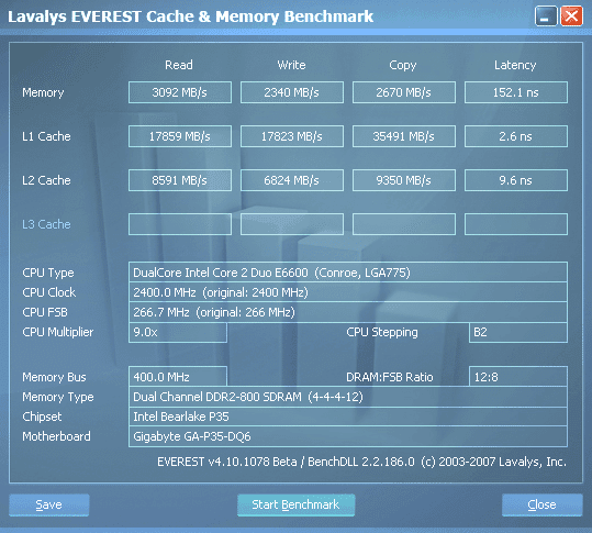

Die Ergebnisse sind echt unter aller Kanone!!! Speicherdurchsatz ist nicht normal...!
Aber: sind EIST und C1E im Bios auf enabled (hab grad kein screen) sind ale Werte ok, nur:
Das Bios stellt den Multi immer auf Multi 6 um!! Das ist doch echt schräg !!
edit: Das Board läuft also nur mit 1600mhz
edit:
D.h. der Speicherdurchsatz ist nur dann normal!
Wieso ist der Speicher schnell, wenn ich EIST und C1E enable der multi auf 6 ist ??? ca. 6500 - 7000
Timings haben da scheinbar keinen großen Einfluss drauf.
Getestet bei FSB von 266 und 333
Wie bekomme ich nun meinen Speicher, bzw das System performant?
Board kann doch nicht kapput sein ?!?!? Oder wenn ja was?
