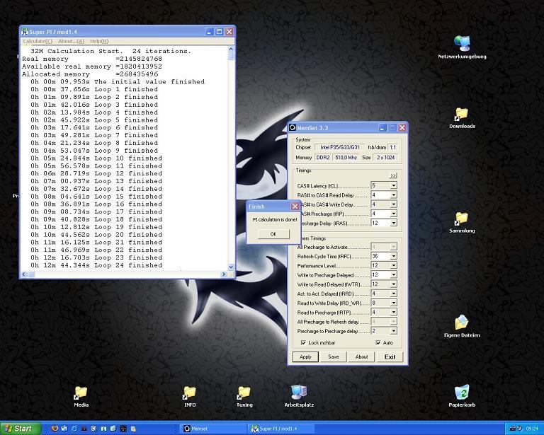

Warum schaffe ich nur 13:11 Min. im 32M SUPI ?
@ Bode schafft der Q" bessere Zeiten mit 4100 Mhz ?
Was ist an den RAM Timmings zu verbessern ? ( BILD )
Wollte eigentlich ne 12 sehen !!!!!
Whats wrong ?
Whats wrong ?
Hi,
Performance Level auf 12... :rolleyes:
Versuch mal 6 oder 7
Whats wrong ?
Hi,
__________________
naja, versuch erstmal stufenweise runter zu gehen, 6oder 7 wird nicht spielen. Versuch erstmal mit 11 und taste Dich dann runter.
