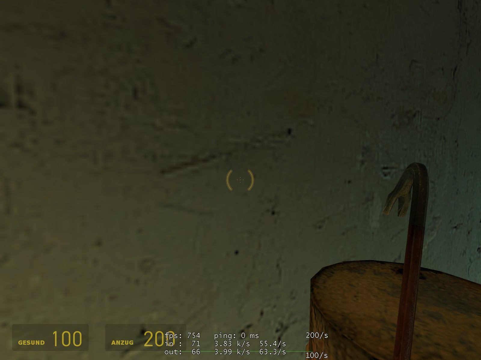

Bei Call of Duty2 zb. habe ich gemerkt das wenn ich nämlich ein spiel in der cod-demo funktion aufzeichne, und mir das dann anschaue alles tip top flüssig rennt egal ob CoD2 oder 4 (MW)!
Wirklich! In der aufgezeichneten demo (die ja auch genau so wie wenn man halt spielt in der grafikengine lauft) rennt es ohne diese ruckler butter weich!
Bei CoD 4 kann ich sogar wenn gleichzeitig die maus bewegt und die wasd tasten zum gehen benutzt werden diese ruckler eliminieren, aber sobald ich halt nicht mehr gehe und nur die maus bewege-->Ruckel :stupid:

interessanter Thread.....ich kann mich ebenfalls gut an alte Zeiten erinnern wo Spiele ruckelten und Hakten weil die Hardware noch nicht deer Leistung von Spielen gerecht wurde. Da war aber laut fraps alles klar warum....ich musste nun auch schon seit geraumer Zeit selbiges feststellen wie ihr und bezog das eher auf ATI als auf allgemeine Treibergeschichten, da laut Aussage zwei oder drei LuxxUsern der direkte vergleich von ATI zu nVidia Karten spielemäßig eindeutig ein großer Unterschied gewesen sein soll. nVidia soll im Bereich der Mikroruckler deutlich besser ihre Arbeit gemacht haben, wobei die Ruckler nie ganz verschwanden, aber im allgemeinen ein deutlich flüssigerer Spieleverlauf statt finden soll^^Mir ist ebenfalls aufgefallen, je dicker meine Karten wurden die ich kaufte, je extremer wurden diese Miniruckler und stören meinen Spielefluss. Nun hängt es nicht mehr nu ruckts nur noch :fresse:. Ich wollte mir ein GTX295 Adventure gönnen, leider musste ich feststellen, dass die Karte zu meinem Board inkompatibel ist und ich nun wieder auf ATI festhänge und kann mir leider kein eigenes Bild davon machen was andere User hier Bericht erstattet haben.
Interessant sind solche Szenen wie oben schon angeschnitten, oder wie die Ruckler bei CoD4, wenn ich nen Bretterzaun im im Blick habe und seitlich gehe...es ruckelt einfach vor sich hin und die Kantenglättung ist auch nicht wirklich mehr so ersichtlich wie im sonstigen Umfeld, ähnliches habe ich bei CoD5, Stalker, Fallout3, Grid ebenfalls bemerken können. Es macht den Anschein, dass es genau da ruckelt, was man ingame gerade Anvisiert. Denn der Zaun ruckelte ja nicht auf dem kompletten 24" TFT, sondern es war nur ein Teilbereich. Quasi als ob der Ingamespielerfocus einer wesendlich höheren Rechenleistung bedarf, wobei der Zaun eigendlich auf dem kompletten Moni zucken müsste.
