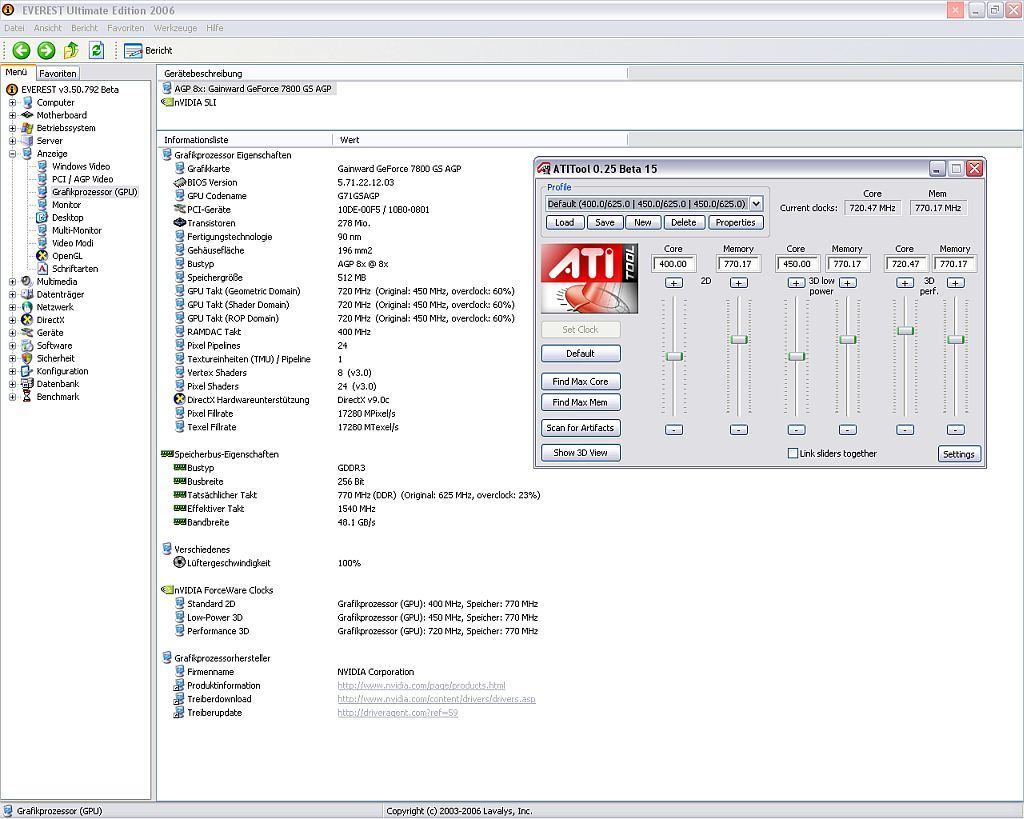

720/770
mußte aber die Cpu auf 2,850 Ghz runteschrauben
und das bei 46° betriebstemps!!!
Ati tool ist schon was feines kein meckern kein Test...nichts!!!
