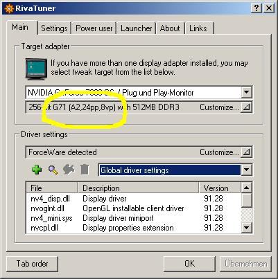

denk mal is so ok, nur das mit den auslesen der pipes müsste mir noch einer erklären
Hinzugefügter Post:
so hab geschaut is die 24PP version, jetzt kann ich in bett gehen

@Öse, er hat aber ein Sockel 754 Board, da ist das vieleicht mit dem PCI/AGP Fix nicht einfach so mit den auf 67Mhz stellen getan? Ist ja schliesslich kein NF3 Ultra! :)
@aktenkoffer, schau einfach auf meinen Screenshot, bei dir muss einfach das selbe stehen im eingekreisten Bereich. Einstellen brauchst du da nix weiter, das ist der normale Startscreen vom Rivatuner. Versuch mal mehr Vcore auf den CPU zu geben, das könnte evtl auch helfen.

Über Evereste Home konnte ich erstmal keine Daten von der GPU auslesen und von RitaTuner bekamm ich die auskunft das es nur 20/7 hat ??
Da war ich natürlich etwas verstütz ok hab dann ganz aktulle Everest und RivaTuner geholt und da hab ich die Info bekommen das
es ein G71 mit 20/7 450/625Mhz ist!!
